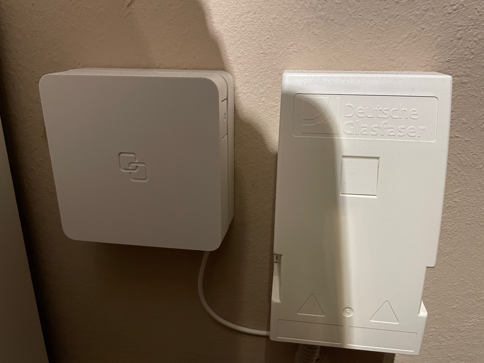

    Guten Abend, Dienstag soll endlich mein DG Anschluss freigeschaltet werden. Bisher sind die beiden Geräte angeschlossenIch habe eine extra Fritzbox 5590 gekauft, um nicht den NT siehe Anhang zu nutzen. Wie muss ich diese fb anschließen. Zugangsdaten habe ich bisher noch keine bekommen nur die Aktivierung Code. Muss ich die fb an Anschluss 1 oder 2 anschließen?
    Über eine Rückmeldung würde ich mich freuen. Muss ich ansonsten etwas beachten?
    Gruß coldjack

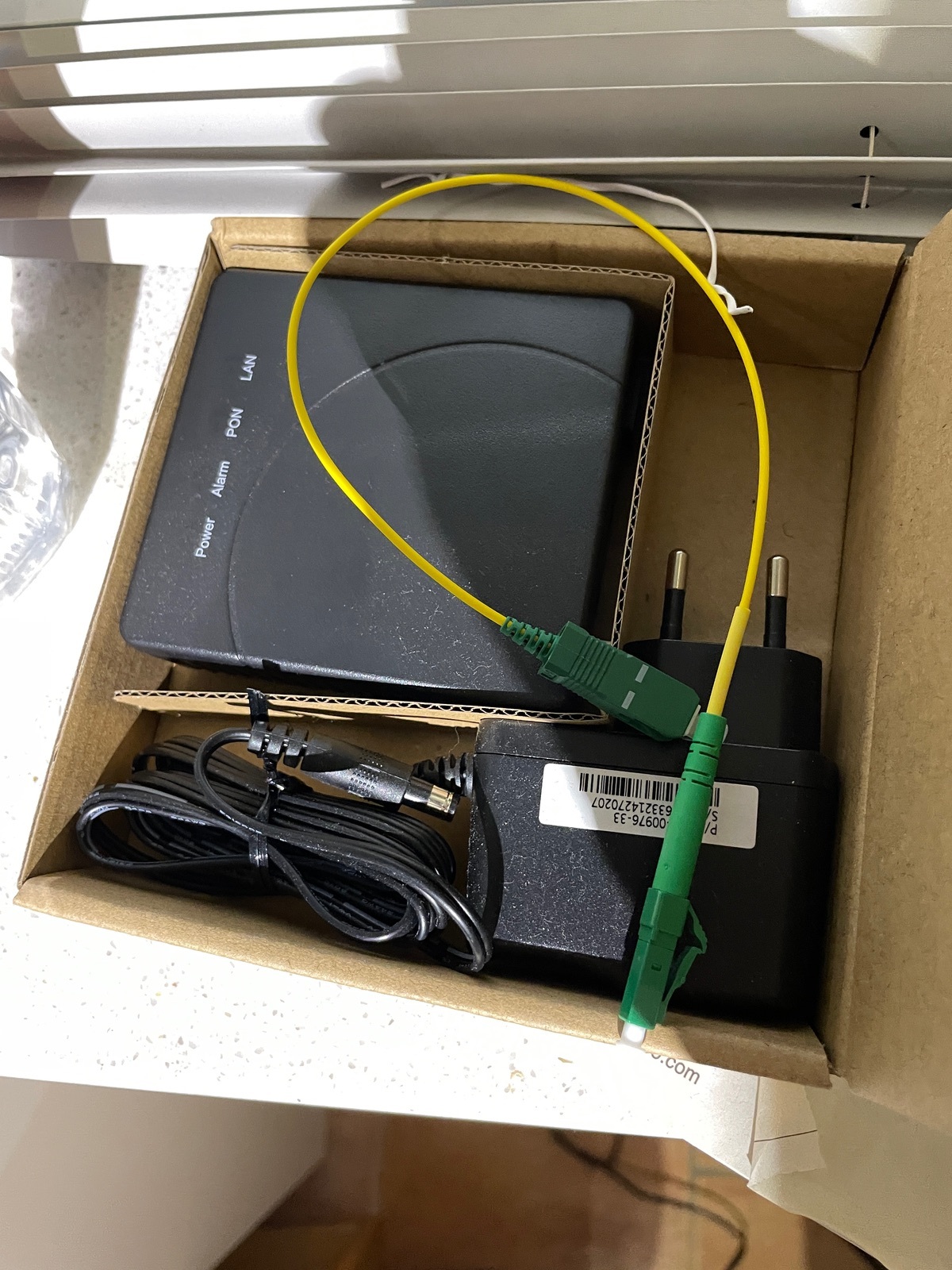

    Also gegen 17:00 Uhr waren die Techniker da, die haben über das ont Nokia G-010G-R den Anschluss aktiviert und getestet. Sie haben u.a. auch http://activation.deutsche-glasfaser.de/ den code eingegeben.
    Hat wunderbar funktioniert. Ich teilte noch mit, ob sie mir noch die fritz!box konfigurieren. Verneiten sie und teilten mit, warten sie mindestens 60 Minuten bevor sie die Fritzbox als Alternative zu dem nt anschließen. Sie haben den nt wieder abgeschlossen/getrennt. Sowohl vom GF-TA und auch Strom.
    Nach knapp 80 Minuten habe ich mich dann an das Projekt gewagt. Ich habe den SFP GPON angeschlossen, dort das Glasfaserkabel angeschlossen und an den Lan 1 ein Lan Kabel und mein Macbook verbunden. Dann via Fritz.box zugriff auf die Fritz!Box gestartet. Dort Deutsche Glasfaser hinterlegt, es wird Verbindung getestet, keine Verbindung.
    Alles rückgängig gemacht, Werkseinstellungen, über den nt versucht, dort kommt leider nur die rote led mit Alarm. Nach 10 Minuten stromlos gemacht, erneut versucht, nach wie vor rote led.
    Die Seite http://activation.deutsche-glasfaser.de/ konnte ich gar nicht öffnen.

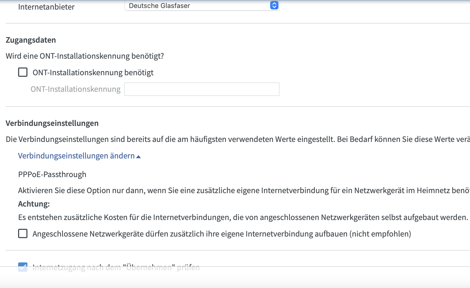

    Was heißt, über den NT versucht? Hast du den wieder mit dem Gf-TA verbunden und die rote LED leuchtet trotzdem?
    Den Verbindungstest musst du abschalten, denn die Fritzbox bekommt vor der Aktivierung nur eine sehr eingeschränkte Verbindung. Für den Aufruf der Aktivierungsseite ist wichtig, dass die Fritzbox vom Netz eine IP Adresse bekommt, die mit 10.irgendwas anfängt. Außerdem muss dein Computer den DNS-Server der Fritzbox verwenden. Wenn du da irgendwelche anderen DNS Server eingestellt hast, ist der Name der Aktivierungsseite nicht auflösbar. Aber soweit bist du noch gar nicht gekommen.
    Ja, genau, also ich habe es dann wieder über den nt versucht. Direkt mit gf-ta verbunden und die led leuchtet... Ich habe in der fritzbox bisher nichts verändert, kein dns o.ä.
    Bin parallel bei dg in der support hotline. Ggf. liegt bei denen auch eine Störung vor.

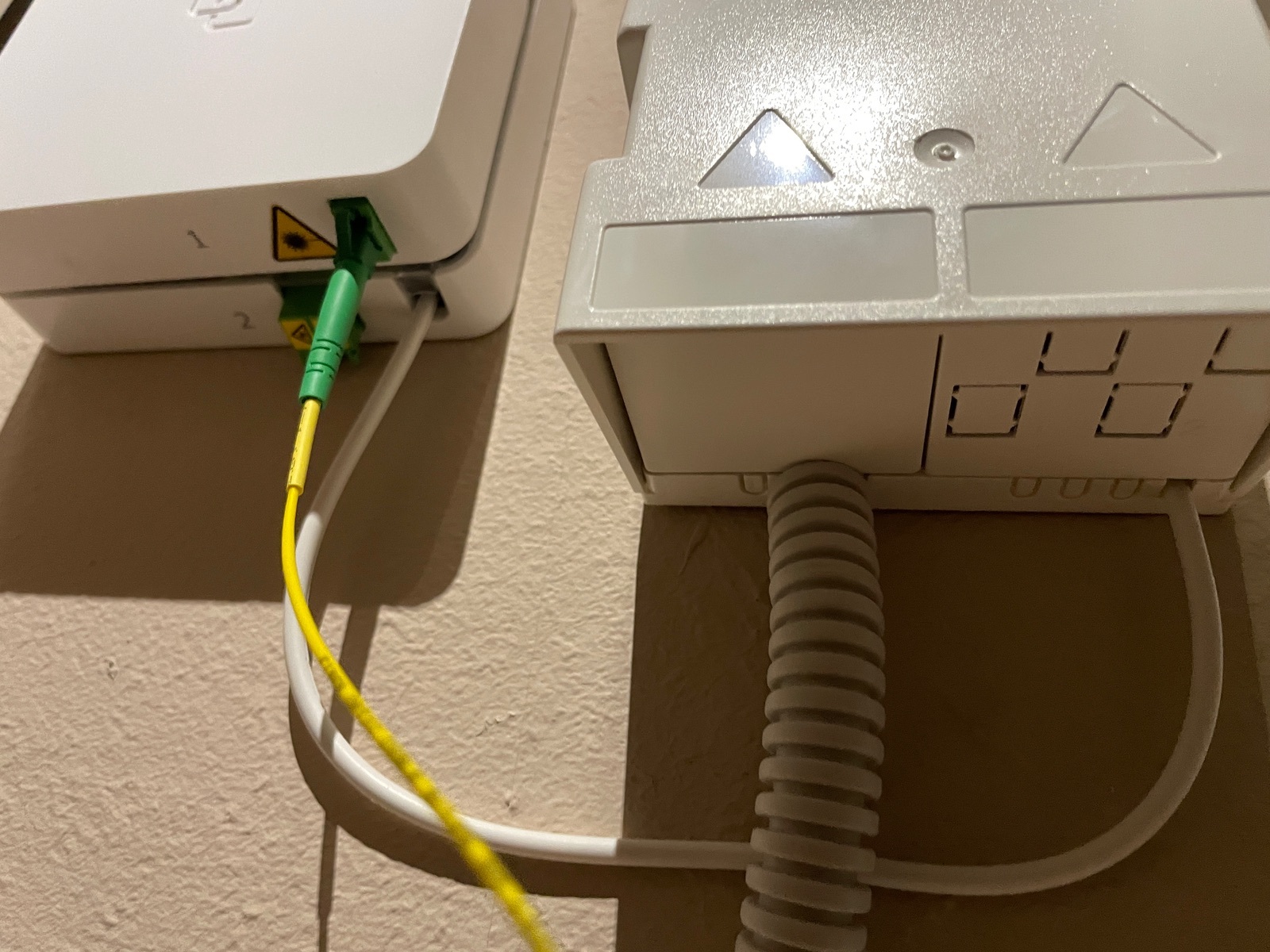

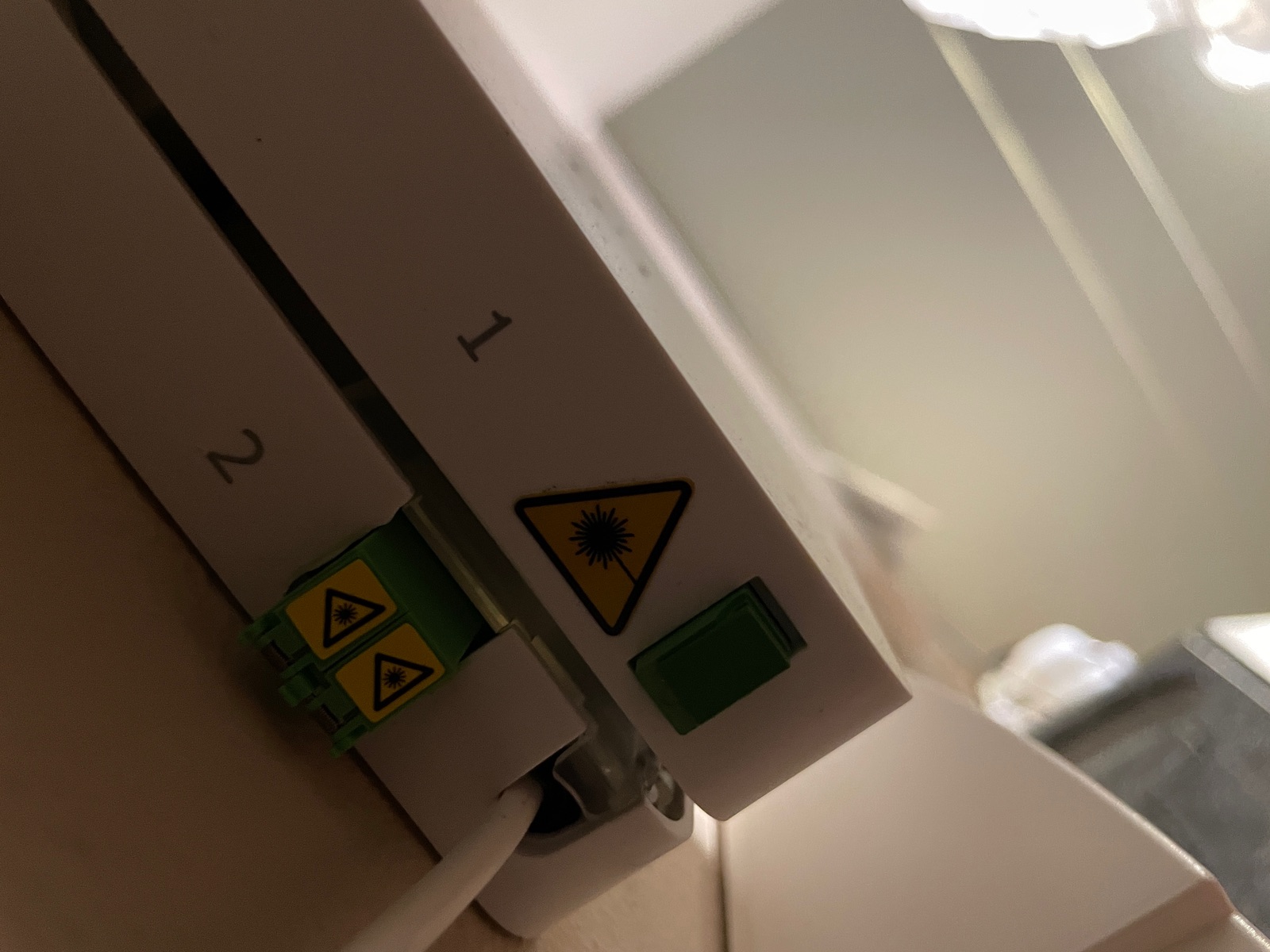

    Da steckt jetzt ein Glasfaserkabel mit einem Ende in Anschluss 1 des Gf-TA und mit dem anderen, dickeren Ende im NT und der NT hat eine dauerrot leuchtende LED? Hast du gesehen, in welcher Buchse des Gf-TA das Kabel eingesteckt war, als die Techniker den Anschluss in Betrieb genommen haben? Die rote LED ist kein Software- oder Konfigurationsproblem. Damit wird ein fehlendes optisches Signal angezeigt.
    Die DNS-Einstellungen müssen auch auf dem Computer "normal" sein, aber ein Schritt nach dem anderen: Der ONT braucht wieder "Licht", damit du sicher sein kannst, dass der Anschluss noch in Ordnung ist. Wenn der wieder läuft, ist allerdings wieder die Zwangspause fällig. Danach kommt die Fritzbox wieder an den Gf-TA. Und dann schaust du zuerst in den Glasfasereinstellungen der Fritzbox, ob die ein Signal hat und dann, ob sie eine IP-Adresse bekommt. Dann geht's mit der Aktivierungsseite weiter.

    Anliegend ein Foto, wie es aktuell mit dem NT angeschlossen ist. Ich habe beim anschließen nicht gesehen, welche Buchse das GF-Ta angeschlossen war. Die DNS Einstellungen sind auf dem Computer normal. Wie bekomme ich den NT wieder zum laufen?
    • 27. März 2023 um 21:02
    Alle Anschlüsse am Gf-TA durchprobieren. Staubschutz immer wieder einsetzen. Die rote LED sollte bei einem Anschluss nach kurzer Zeit ausgehen. Du hast das Kabel nicht geknickt und nicht die Faserenden angefasst, abgewischt, draufgepustet oder ähnliches, ja?

    Ich habe nochmal gewartet und die Anschlüsse beim GF-TA ausprobiert. Siehe da, jetzt leuchtet nicht mehr alarm sondern pon.
    Nicht von der durchgehenden Leuchte der Fritz!Box irritieren, power/fiber blinkt durchgehend. Die Fritz!Box ist aktuell nur mit lan und meinem laptop verbunden.
    Soll ich das fritzbox Glasfaser Kabel mit dem richtigen Anschluss von gf-ta nach 70 Minuten verbinden?

    • 27. März 2023 um 21:21
    Ok, dann geht's mit der Fritzbox in einer Stunde weiter. Das Kabel kannst du direkt an die selbe Buchse anschließen, an der der ONT läuft, aber lass die Fritzbox während der Wartepause ausgeschaltet.
    Dass es die linke der Buchsen von Anschluss 2 ist, ist ungewöhnlich. Jetzt wäre ein Blick in den Gf-TA interessant, aber die Neugier verschieben wir auf ein anderes mal.
    (Eigentlich sollte die Pause an dieser Stelle unnötig sein: Das OLT weiß ja noch gar nicht, dass der ONT und die Fritzbox am selben Anschluss sind. Für die Zuordnung der Endgeräte zum Anschluss ist die Aktivierung da. Ich empfehle die Pause trotzdem, denn dann kann man den Rest direkt im Anschluss machen und muss sich nicht fragen, ob Probleme an der fehlenden Pause liegen können.)
