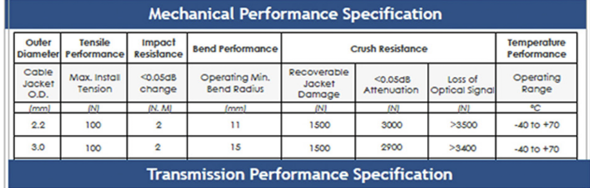

    In dieser Broschüre habe ich gesehen das anscheinend nur 11mm mindest Radius gefordert sind. Das sollte ja sogut wie in allen Leerrohren gegeben sein
    FTTH-Broschüre-2020.pdf (bl-projektkabel.de)

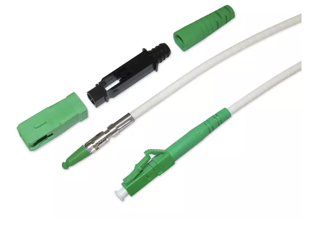

    Quickpush beschreibt den Stecker bzw. dessen Montage. Das Kabel mag ja einen minimalen Biegeradius von 11 mm besitzen, jedoch musst Du die Maße eines SC bzw. LC Steckers berücksichtigen (ob APC oder UPC Schliff ist an dieser Stelle erst einmal egal). Der Stecker muss ja auch in das Leerrohr eingezogen werden.
    Der Elektriker hat zumindest ein geeignetes Kabelverlegegerät... Das Telefonkabel würde ich nie entfernen lassen. Erstens benötigt man das ggf. als Fallback, zweitens unterliegt das Kabel bis zur ersten TAE-Dose der Hoheit der Deutschen Telekom AG. Erst ab dem passiven Netzabschlusspunkt (hier: TAE-Dose) in der jeweiligen Wohnung fängt dein Hoheitsbereich an.
    Es scheint so als ob die eine Seite des Quickpush Kabels jedoch keinen stecker hat, bzw. kann man den später installieren. Dadurch muss der evtl. Radius natürlich etwas größer sein. Evtl. in die Richtung 20mm, weil der das Ende (siehe Bild) länger als 11mm aussieht.

    Am einen Ende des Kabels ist nur die Ferule ohne Stecker, dieser wird erst nach der Verlegung aufgesteckt. Das ganze hat den Vorteil das der gesamt Durchmesser geringer ist als mit Stecker.
    • 15. März 2023 um 09:28
    Der Biegeradius wird wesentlich durch die starre Länge bestimmt, nicht durch den Durchmesser. Der Durchmesser ist für die Größe der Löcher und des Kabelwegs entscheidend.
    Hast du denn Erfahrung mit dem QuikPush Kabel und kannst diese hier mit uns teilen?
