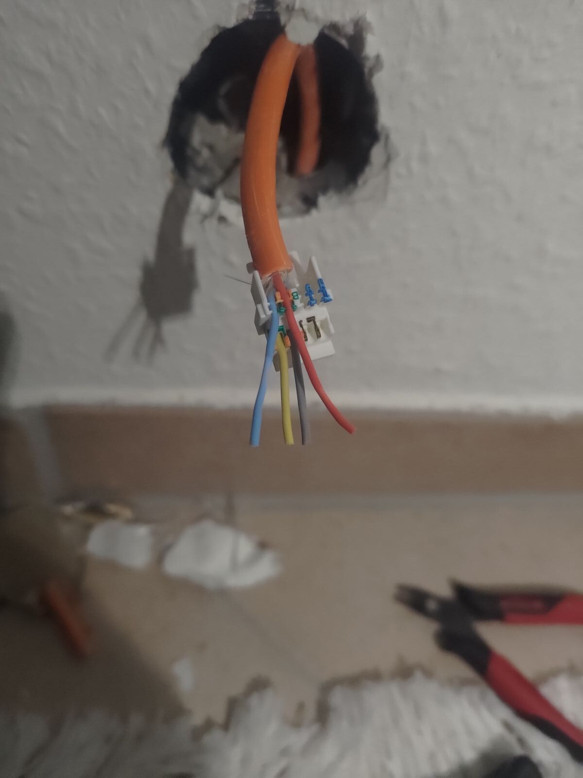

    In Vorbereitung für Glasfaser wollte ich bereits vor Jahren verlegte Kabel aktivieren. Die Kabel wurden ohne Dosen verlegt. Ich habe die Enden gefunden und somit können die Dosen angebracht werden. Leider habe ich festgestellt, dass zwei Zimmer aus irgendeinem Grund mit 4-adrigem Kabel angeschlossen:
    Ist das ein Telefonkabel? Wenn ich den an RJ45 Dose anschließe, bekomme ich nur 100 Mbit/s, richtig? Unter Umständen kann es genug sein. Falls mehr als 100 MBit/s benötigt wird, könnte man Devolo Giga Bridge mit einem RJ45 auf RJ11 Adapter anschließen? Danke für eure Input im Voraus.

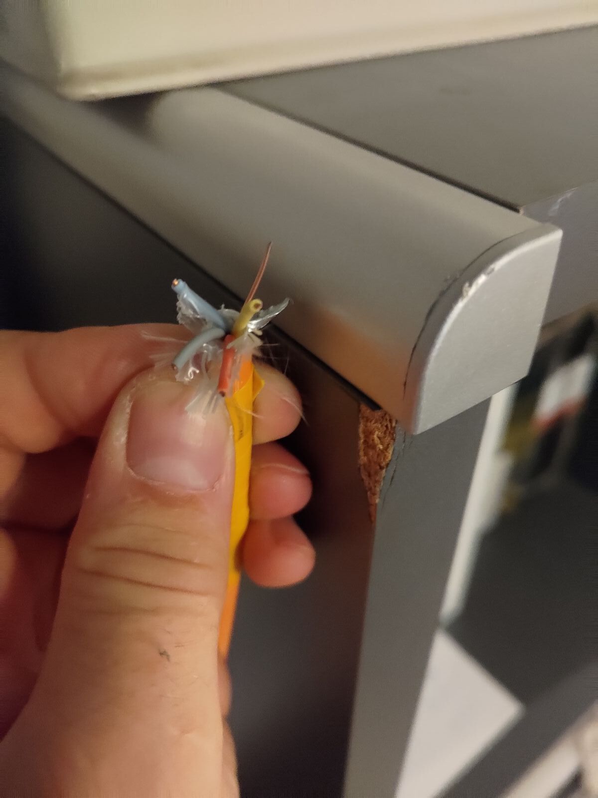

    Hallo, lässt sich auf dem Bild schwer einschätzen, wie dick ist der Aderqueerschnitt? Sieht nach 0,75 aus das wird dann auch schwierig mit dem Auflegen auf eine Netzwerkdose.

    Den Querschnitt muss ich noch messen. Angenommen es wäre 0,6, ist der Rest meines Plans sinnvoll?

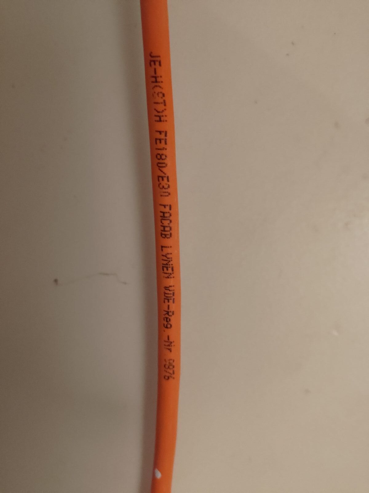

    Das sieht nicht nach typischem Telefon- oder Netzwerkkabel aus. Ist auf dem Mantel irgendeine Beschriftung zu erkennen?
    126
    520
    • 1. November 2022 um 19:22
    @alfalfa, danke für den Tipp. Es ist leider ein Brandmeldekabel ;(:D:
    Die Adern sind ca. 0,8 mm dick aber das spielt keine Rolle. Naja, der Cat7 war auch orange:D. Hat jemand versucht Netzwerkdosen mit einem Brandmeldekabel zu verbinden?
    • 1. November 2022 um 20:17
    Das ist nicht ideal, aber wenn du es versuchst, musst du die jeweils gegenüberliegenden Adern als Paar verwenden, also blau/rot als das erste Paar und grau/gelb als das zweite Paar, und natürlich auf beiden Seiten gleich. Wenn die Leitung kurz genug ist, funktioniert es vielleicht mit 100 Mbit Ethernet. Als Leitung für G.hn Modems sollte es auch nutzbar sein. Das ist halt verhältnismäßig teuer und braucht die ganze Zeit Strom. Kabel raus und richtiges Netzwerkkabel rein ist keine Option?

    Es hat funktioniert. Ich habe diese Keystones verwendet:
    RJ45 / UTP modul Cat.5e weiß
    Schließen musste ich die mit einer Zange. 100 Mbit/s kommen durch.
