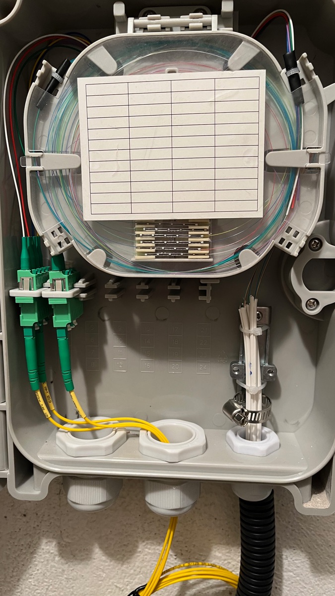

    bei uns im Ort wird seit vielen Monaten Glasfaser verbuddelt und auch wir (ein 3-Parteien-Wohnhaus) bekommen einen Anschluss. Draußen liegt schon die orangene "Rolle" neben der Hauswand, wurde jedoch noch nicht in den Anschlussraum geführt.
    Die hausinterne Installation wurde durch einen Subunternehmer bereits vor einiger Zeit durchgeführt und sieht wir folgt aus:
    1. Im Anschlussraum (Keller) hängt ein solcher HÜP:
    Rechts im Bild zu sehen, gehen drei GF-Kabel in die drei Wohneinheiten. Der Eingang (links) ist noch nicht belegt, da die GF noch außen vor der Wand "wartet".

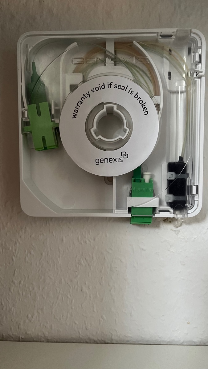

    2. In der Wohnung befindet sich dieses Kästchen:

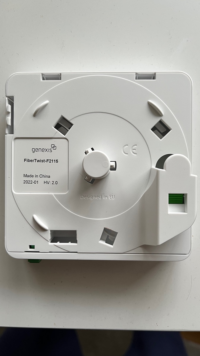

    ... mit diesem Deckel:
    Das Gerät hat keinen Stromanschluss und scheint nur ein optisches Anschlusskabel für den Router aufnehmen zu können.
    In meiner Installationsbestätigung vom April steht folgender Satz:
    kundeneigener Router - Anschlussmodell FibreTwist (NT) 0,00 € noch nicht berechnet
    Laut dem, was ich bisher gelesen habe, würde das auf einen AON-Anschluss hundeuten, welche ja anscheinend "einfacher" in Betrieb zu nehmen sind. Liege ich damit richtig? Oder kann man das so nicht sagen?
    Ich möchte mir gerne die FritzBox 5590 zulegen. Wird diese an dem Anschluss problemlos funktionieren?
    Falls es wirklich ein AON-Anschluss ist: Warum wird das bei uns so realisiert? Ich habe hier im Forum mehrfach gelesen, dass Neuausbauten bei DG nur noch als GPON-Topologie durchgeführt werden. Oder handelt es sich hier um eine Mischform?
    Danke im Voraus für euere Antorten.

    Der Abbschlussdeckel F2115 besitzt eine LC/APC Buchse für den Anschluss von weiterer Hardware direkt an die Glasfaser. Damit erhält dieses Bauteil von Genexis die Funktion des passiven Netzabschlusspunktes, bei der Telekom wird das Gf-TA (Glasfaser Teilnehmer-Anschlussdose) genannt.

    Der Text kundeneigener Router - Anschlussmodell FibreTwist (NT) beschreibt lediglich das Du einen kundeneigenen Router betreiben möchtest und keinen Mietrouter geordert hast. Über die Topologie (AON oder GPON) sagt das nichts aus. Das einzig verlässliche Indiz ist die Bezeichnung des gelieferten NTs, daran kann man erkennen, ob GPON oder AON zum Einsatz kommt.
    Da ein NT immer montiert wird, ist mein gut gemeinter Rat zuerst den NT an die Glasfaser anzuschließen, daran dann den Router (geht auch mit einem blauen WAN-Port der 5590) mit dessen RJ-45 Schnittstelle zu verbinden und in aller Ruhe die Funktionalität zu testen. Läuft dies dann zufriedenstellend, kannst Du deine 5590 immer noch direkt an die Faser anschließen und den NT ausser Betrieb nehmen, so wie hier beschrieben:

    Die meisten deiner Screenshots sind leider nicht zu sehen. Es könnte AON sein, aber das ist im Moment noch ein Stückweit Spekulation.
    Es ist ein neues Ausbaugebiet? Da baut DG üblicherweise GPON aus, es sei denn, in der Region gibt es schon AON Anschlussbereiche. Ist das bei euch der Fall?
