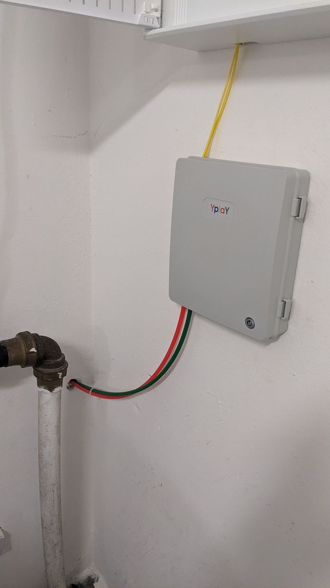

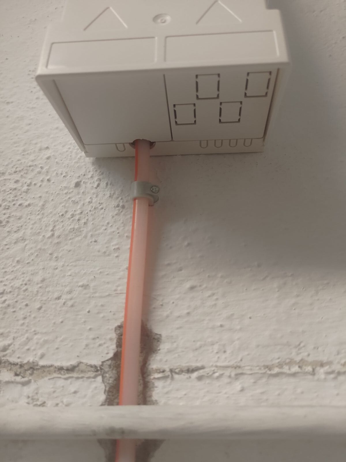

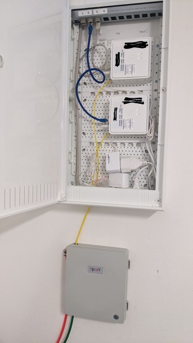

    Mein Anschluss (und auch so ziemlich alle anderen hier im Ort) laufen seit Herbst letzen Jahres problemlos. Das Netz ist sehr stabil und die bestellte Bandbereite ist immer da.
    Die Fotos zeigen den Anschluss bei mir im Haus (nicht der um den es in diesem Post eigentlich ging). Die Hauseinführung ist links vom HÜP auf der anderen Seite der Wand in einem anderen Kellerraum. Die Bohrung durch die Wand habe ich selber gemacht. Die Baufirma hat die Speedpipes dann da durchgeschoben.
    Den Multimedia Verteilerschrank über dem HÜP habe ich auch selber installiert.
