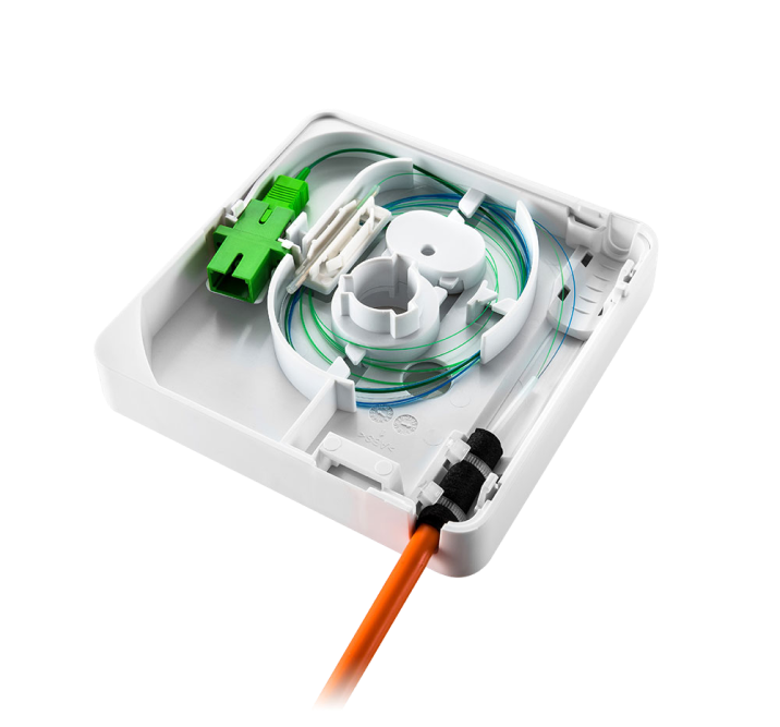

    Damit das kundeneigene Endgerät in einem GPON zuverlässig und dauerhaft (direkt an der Glasfaser angeschlossen) funktioniert, ist es unablässig, das der Provider die Provisionierung des kundeneigenen Endgerätes unterstützt.
    Laut TKG ist er dazu verpflichtet, viele Provider kümmern sich jedoch nicht darum und erzwingen die Benutzung eines ONTs, auch das ist ein zusätzlicher Verstoß gegen das TKG.
    Aber wieder zurück zu deiner Angelegenheit. Dem Provider ist es natürlich freigestellt das Authentifizierungs- und Authorisierungsverfahren im GPON jederzeit zu ändern, da kann es durchaus sein, das mal eine VLAN-ID eingeführt oder auch geändert wird, die Authentisierung von MAC-Adresse zu Serial wechselt oder umgekehrt. Wurde dein GPON SFP-Modul nicht durch den Provider provisioniert, sondern durch klonen oder experimentieren deinerseits, besteht die Gefahr, das zu einem beliebigen und nicht vorhersagebaren Zeitpunkt dein SFP-Modul keine Verbindung mehr erhält. Daher mein ernstgemeinter Rat die Verbraucherzentrale RLP über dieses Verhalten deines Providers in Kenntnis zu setzen.

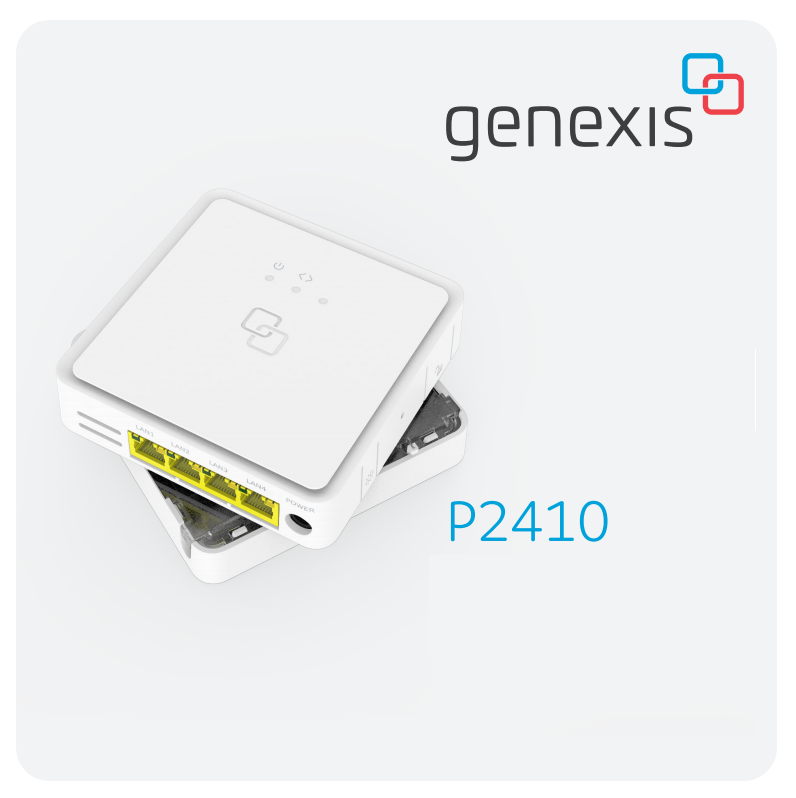

    Es handelt sich dabei um das Genexis P2420. (Abbildung zeigt das P2410. Bei der P2420 ist der Anschluss für TV noch dabei)
    Ich muss mich hier korrigieren, das P2420 ist ein AON Modell!!
    Die GPON Version wäre ein G2420.
    Damit sind die Karten natürlich neu gemischt und Du benötigst natürlich nicht das GPON Telekom/Zyxel SFP Modul, das von isdnsnetnett beschrieben wurde.
    Da hat sich bei mir echt ein Rechtschreibfehler eingeschlichen. Es handelt sich um das G2420 und nicht um das P2420. Sorry dafür.

    Die klassische Übergabedose sollte es nach TKG auch in Glasfasernetze geben. Da wird sie häufig Gf-TA genannt und wird bei den Genexis Fibertwist Geräten durch den Schraubdeckel F2110 oder F2115 realisiert. Du hast ja (leider) gleich den ONT G2420 zum Aufschrauben bekommen.

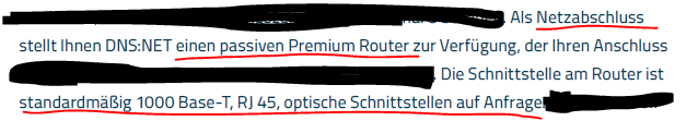

    Mir selbst liegen auch Vertäge vor das man als Übergabepunkt einen Kupferport bekommt
    wenn man kein Router bestellt, dass ist sogar bei B2B Vertägen so (siehe Bild).

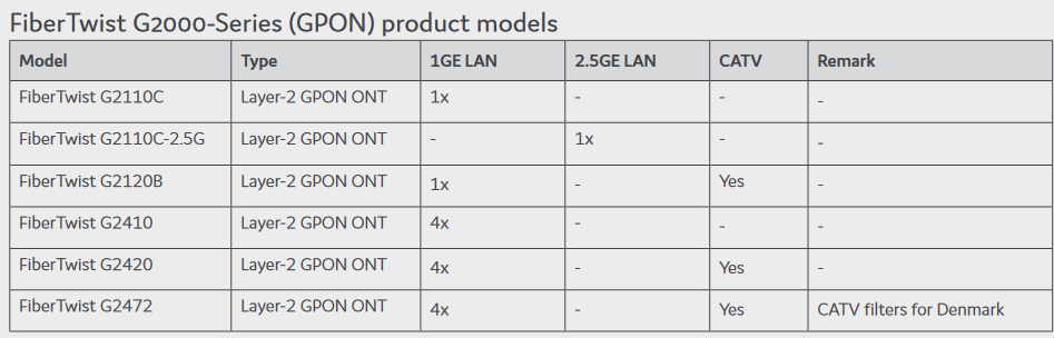

    Ansonsten noch der Hinweis wenn FiberTwist G2410 das richtige Gerät ist nun.
    Hat das laut Doku max. 4x 1GE LAN ports was bei deinem Vertrag mit 500/100Mbit/s aber vollkommen ok ist. 2,5GE LAN (mit 2,5Gbit/s Vertrag) würde dann halt erst nach Tausch gehen wenn das bei dir Verfügbar ist.

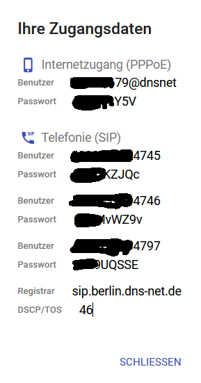

    Und so bekommt man alle Zugangsdaten bei DNS:NET frei Haus, um die PPPOE-Verbindung aufzubauen und kann sein eigenes Gerät anschließen.
