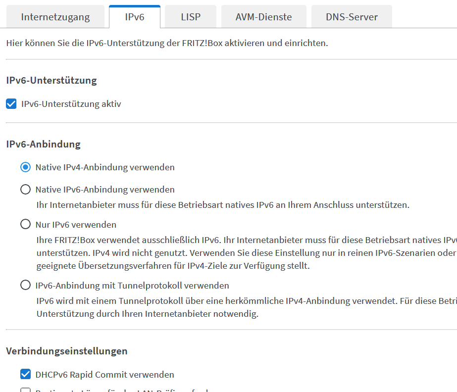

    Hallo,...
    hat einer auch die FB 5590 mit der DFG in Betrieb?
    Dann würde mich die Einstellung für IPv6 interessieren die Du geschaltet hast!
    Bei mir sieht das so aus:
    Gruß Peter
    Höhlenmalerei hält länger! - Aber Glasfaser ist schneller! ;)
    • 28. Oktober 2023 um 13:35
    • #211
    Die Einstellung der Anderen ist nicht wichtig, bei dir ist es korrekt eingestellt ;)
    • 28. Oktober 2023 um 14:03
    • #212
    Sieht bei mir in einer 5530 genau so aus. In diesem Punkt gibt es im FRITZ!OS keinen Unterschied zwischen 5530 und 5590.
