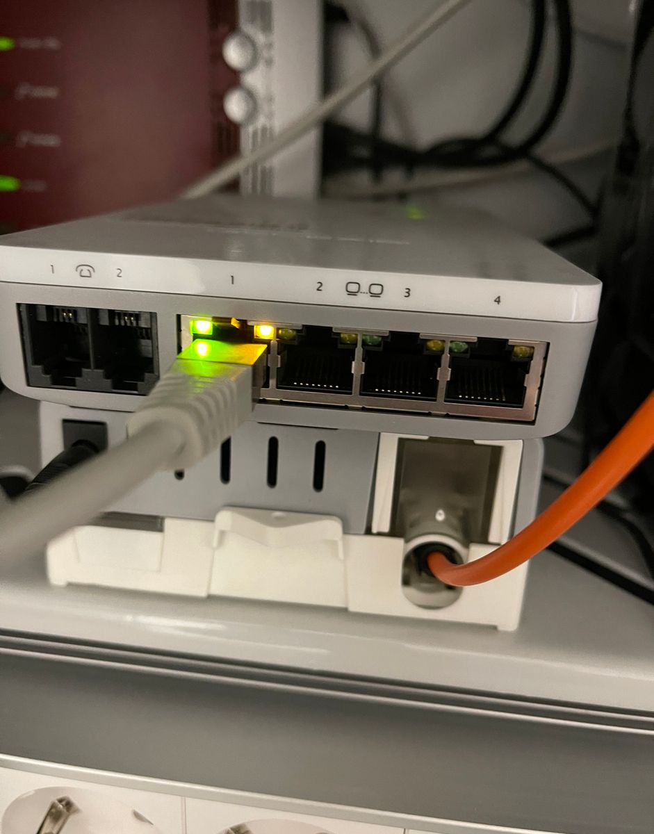

    Hier mal ein paar Updates: @alfalfa  HubeBube  Orangeframes690
    Zunächst nochmal meine Situation. Ich habe ein NT von Genexis hybrid Live! Titanium 54 und mein Anschluss war wohl einer der ersten in den Ausbaugebieten des Kreis Heinsberg.
    Mein Ziel ist es von meinem alten Schätzchen der FritzBox 7490 auf die neue 5590 zu wechseln und zwar ohne NT, sprich mit der Faser direkt über das SPF Modul in die Fritz.
    Hier mein Genexis "Stack":
    Hier nun Bilder von einem Freund, der netterweise mal seinen gleichen Stack geöffnet hat:
    Man kommt also doch an den Spleiß heran, wenngleich natürlich ein sauberes GFTA schöner wäre.
    Nun war die Frage, wie kann ich diese beiden Verbindungen per Kabel realisieren?!
    Nach langer Suche sind wir fündig geworden.
    (Bild zeigt bereits die grüne Seite im Slot eines SPF Modul)
    Somit werde ich mich kommende Woche daran machen, diese Umstellung mal anzugehen.
    Momentan läuft die 5590 noch im WAN Port via dem Genexis NT.
    Wisst ihr welches SPF Modul ich benötige? Das AON Modul?
    Die Prozedur ist ja auch hier im Forum beschrieben, auch unter dem Punkt "Aktivierung" im DG Account finden sich ja Hinweise wie man die Fritz 5530 oder 5590 ans Laufen bringt.
    Für weitere Tipps bin ich dankbar. Die Frage die ich mir stelle...muß ich mit der DG zwecks Aktivierung telefonieren? Ich habe zwei separate Telefonnummern. Gehen die SIP Zuweisungen nach wie vor?
    Die derzeitige Umstellung von der 7490 auf die 5590 (via WAN) Port war zwecks Datensicherung recht easy. Alles lief nach dem Einspielen in die 5590 fast von selbst auf Anhieb.
    Nächste Woche dann hoffentlich ohne das Genexis NT. :S
    Danke nochmals für eure Hilfe und den tollen Support! :thumbup:

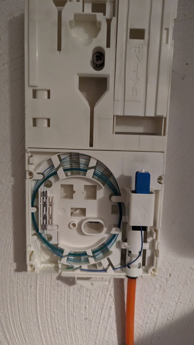

    So sieht das Innenleben meines Genexis Live Routers/NT aus.
    Lt. dem Thread hier brauche ich doch nun das oben genannte Adapterkabel, um einen Übergang vom oben abgebildeten blauen Stecker auf den Anschluss in die Fritzbox zu schaffen?
    Oder sah der Stecker bei dir auch so aus, Breitcher Sandhoas ?

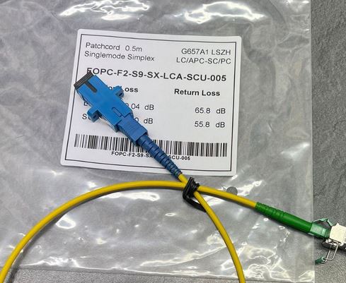

    Aber wie hier oben im Beitrag zu sehen ist, benötige ich dieses Kabel (siehe unten), wie RS4 weiter oben "nach langer Suche" gefunden und hier ein Foto eingestellt hat.
    Hier ist die weibliche Form des blauen Steckers verbaut, und nicht die überall dargestellt, die männliche Form.
    Mein Anliegen war, RS4 oder eben hier allgemein eine Bezugsquelle zu finden.
    Der blaue (SC) Stecker an meiner Faser der DG ist dort fest montiert, so dass dieser mit Hilfe des unten abgebildeten Adapter-Kabels in die Fritzbox geführt werden kann.
    Oder ist auf dem Kabel (wie auf dem Foto abgebildet) Lediglich ein Verbindungskabel in blau (sozusagen zwei mal weiblich) angebracht?
    Für ggf. andere, die auch auf der Suche sind - ja, es gibt ein Adapter (SC /SC), dass für mich als Laie nicht sofort zu erkennen war. Aber damit kann ich dann mein "Problem" lösen.

    Der Blaue weibliche Stecker ist kein weiblicher Stecker. Das ist ein männlicher Stecker mit einer Kupplung drauf, das ist auch nichts außergewöhnliches nur gibt es das für gewöhnlich nicht im Set sondern getrennt.

    Hoffe du konntest dein Thema lösen. Bei mir läuft alles wunderbar ohne DG Router und die FritzBox 5590 macht ihren Job 1A!
    Anbei der Link zu meinem speziellen Kabel für alle die so etwas suchen:
    LWL Adapter Simplex SC/PC auf LC/APC
    Mit diesem Adapter können Sie das alte LWL Kabel mit SC/PC (blau) Anschluss an die Fritzbox 5530 mit LC/APC (grün) anschließen. Dieser Adapter ist exklusiv bei…
    www.fts-hennig.de

    Einzig war eben das Problem, dass ich dieses Adapter, dass auf dem Kabel steckte, nicht erkannt habe und daher dachte, es wäre ein komplettes Kabel. Aber der Wechsel hat reibungslos geklappt und es war auch keine Aktivierung oder ähnliches notwendig.
    Und da ich noch ein altes GF NT habe, ist das dünne Glasfaserkabel in dem Gerät noch darin umwickelt und die zweite Leitung ist auch noch irgendwie darin verbaut. Daher hängt das nun etwas nutzlos und durcheinander bei mir im Keller an der Wand.
