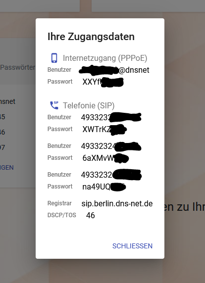

    Ja, das funktioniert simpel per Ethernet an dem ONT.
    Die Zugangsdaten sind PPPOE und bekommst du per Post und auf der Webseite. Das sieht dann so aus.
    Eine weitere Lösung ist ohne ONT mit einem GBIC in der UDM-SE und direktem Glasfaser. Kostet aber zusätzliche ca. 60 €. Dafür kann der ONT mit 3 W lange laufen und er macht nichts anderes. ;)
