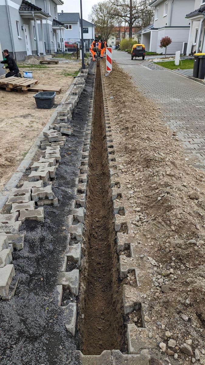

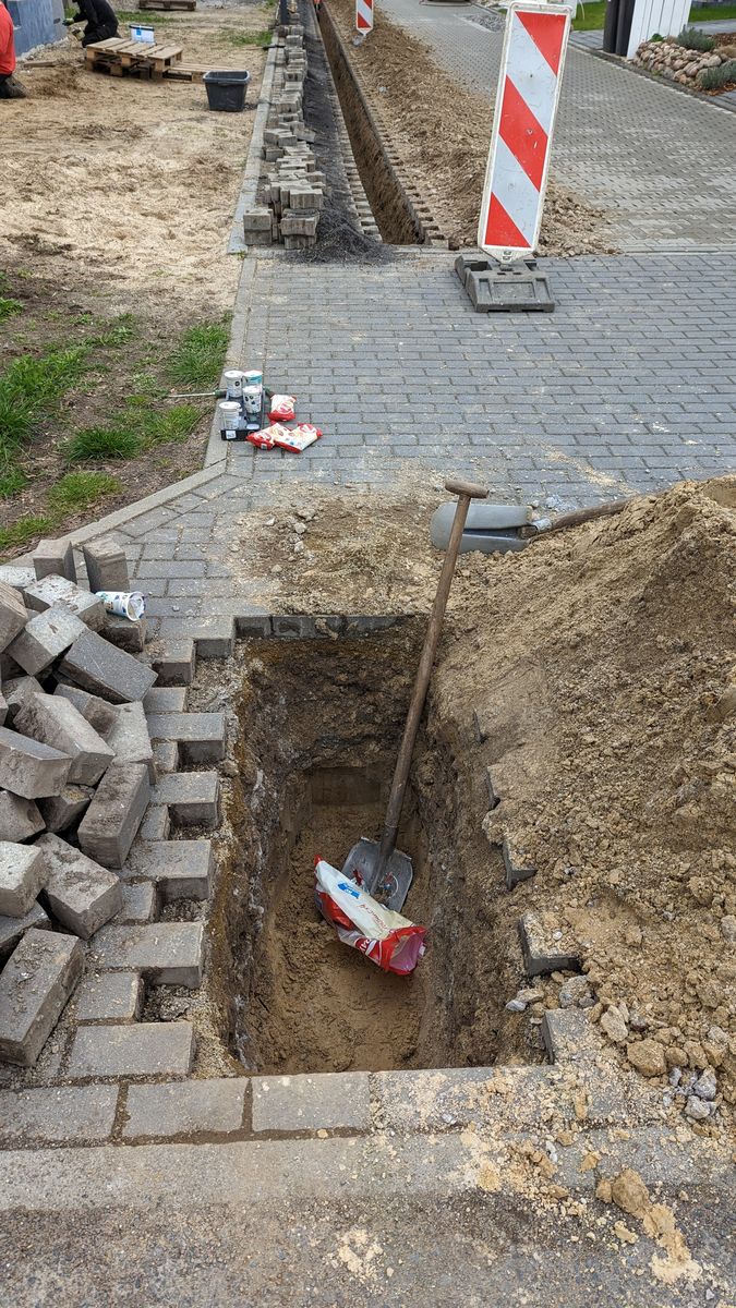

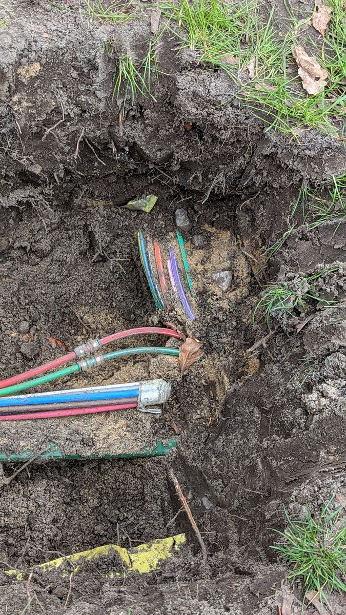

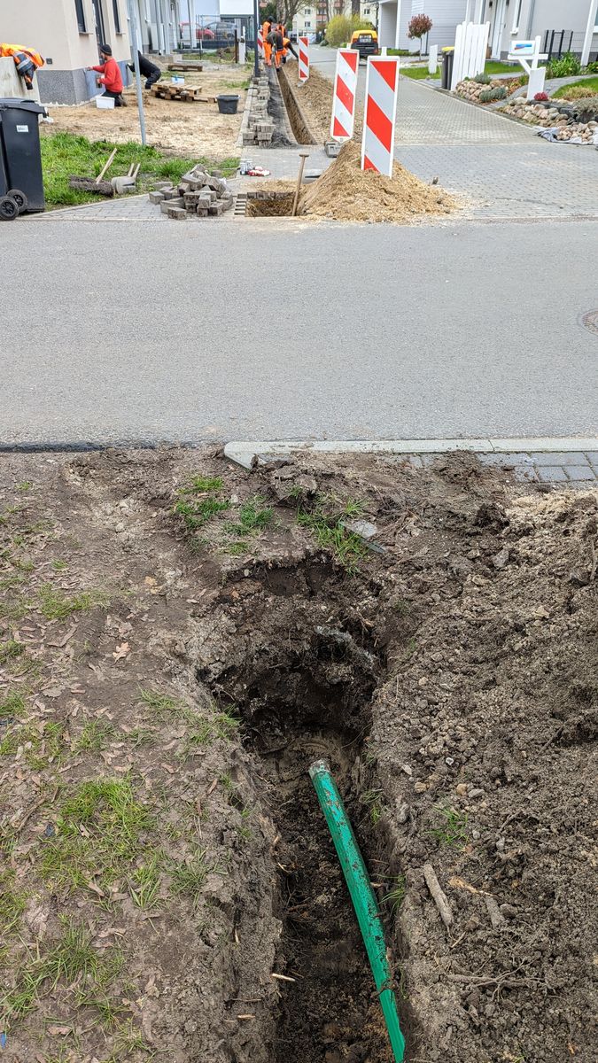

    • hoower
    • 18. April 2023 um 15:08
    Und bei uns reißen sie die Rilkestraße komplett auf, keine Erdrakete. Wobei mir es fast lieber ist.
    Vorholzstr. Abzweig
    Alte Leitung zum Anschließen.
    Andere Straßenseite Zufahrt zur Rilkestr.
    Und so geht es weiter an allen Häuser vorbei.
    Jetzt sind wir mal sehr gespannt auf das wieder verschließen. Schließlich ist die Straße kein halbes Jahr alt und hat einen sehr speziellen Unterbau (komplette Regenentwässerung durch die Oberfläche, was bisher sehr gut funktioniert hat).
    Hat GeoDuct bei uns auch so gemacht ;)
    War uns auch allen lieber als mit der Erdrakete, zumal es schneller ging und die Straße wieder sauber zugepflastert haben.

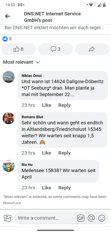

    Zitat von murphaph
    Die Brieselanger werden es langsam wahrnehmen müssen, dass wir tatsächlich nur eine Baustelle von gaaanz vielen rund um Berlin. Hier ein Screenshot von heute (DNS:Net Facebook Post. Die Seite ist öffentlich)
    Dank dafür, aber solch ähnlich gelagerten Post zum "Ausbautempo" und Kommunikation mit den Kunden in verschiedenen Ausbaugebieten liest man leider zu häufig.
    Aber das ist kein Alleinstellungsmerkmal von DNS:Net, sondern betrifft auch andere Anbieter.
    Hier kann der Kunde nur sehr viel Geduld mitbringen...
