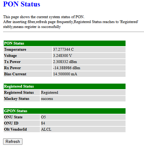

    ich bin am verzweifeln mit meinem Glasfaseranschluss und dem Luleey Modul.
    Ich habe aktuell eine Fritz!Box 5530 die funktioniert und würde das gerne auf ein Luleey Modul Klonen damit ich im Notfall zwischen meiner Dream Machine und der FritzBox wechseln kann.
    Ich bin Kunde Vodafone aber das Netzt gehört der Deutschen Glasfaser.
    Im Luleey Modul hab ich die Modem ID meiner FritzBox eingetragen und bekomme auch den GPON Status O5.
    In den PON Statistiken bekomme ich keine Pakete vom OLT.
    Ich bin für jeden Tipp dankbar.

    Hast Du an die VLAN-ID 7 gedacht und die Einwahl via PPPoE berücksichtigt? Nur die Serial der Fritze zu übernehmen reicht auch nicht aus. Zumindest DG verlangt zusätzlich die Equipment ID/ME #257. Im Falle einer FRITZ!Box 5530 enthält die Managed Entity den folgenden Stein: F!Box5530
    Mir fällt auch gerade noch die DS-Lite/PPPoE Problematik bei der Dream Maschine ein. Bist Du sicher, das VF kein DS-Lite geschaltet hat?

    Jo klar VLAN 7 PPPoE Einwahl in der Dream Machine ist gesetzt. Der Anschluss hat auch nen vollwertigen Dual Stack
    Im Message Log der Dream Machine ist halt nur folgendes zu sehen
    2025-10-17T18:16:48+02:00 UDMPro ppp0[2802885]: Timeout waiting for PADO packets
    2025-10-17T18:17:28+02:00 UDMPro ppp0[2802885]: Timeout waiting for PADO packets
    2025-10-17T18:18:08+02:00 UDMPro ppp0[2802885]: Timeout waiting for PADO packets
    2025-10-17T18:18:49+02:00 UDMPro ppp0[2802885]: Timeout waiting for PADO packets

    Das sieht mir doch eher nach einer DHCP Problematik als nach Problemen des SFP-Modules aus?
    Bezüglich des Moduls hat Gruni22 ein Setup hier im Forum gepostet: RE: GPON SFP Deutsche Glasfaser
    Und Phino kann sicher etwas zu den DHCP Einstellungen sagen.

    Es gibt in Verbindung mit PPPoE Einwahl keine DHCP-Einstellungen bei UNIFI.
    Lösungen dazu sind in der Regel:
    • Ein wenig abwarten
    • Neustart des Modems
    • Das Interface mit dem CLI Kommando "system update interface" aktualisieren oder Router neu starten
    • Falls ein Router eingesetzt wird, der in einen Modem-Zustand versetzt wurde, sollte dessen Konfiguration überprüft werden
    • Prüfen, ob die Verbindung eine VLAN ID benötigt.
      Eventuell fügt das Modem von sich aus ein VLAN Tag hinzu.
    • Können keine Fehler festgestellt werden, sollte der Provider kontaktiert werden.
    Auszug aus WIKI von https://wiki.securepoint.de/UTM/NET/PPPoE-Fehleranalyse
