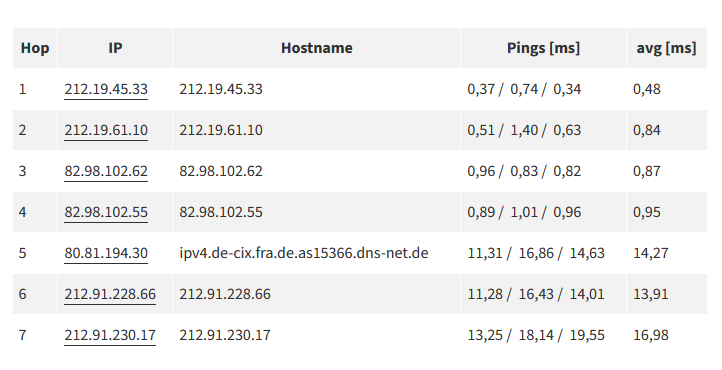

    Also schnell is das nicht, 19ms entspricht der RTT Frankfurt - Zürich - Milan - Rom
    Es ist halt stark von den Peeringpoint abhängig.
    Hier mal mit Traceroute, man sieht, dass es ab Frankfurt sich um die 20 ms bewegt.
    So lange es noch in dem Netz des ISP DNS:NET ist, geht es überzeugend schnell.
    143
    615
    • 19. Februar 2023 um 21:11
    • #685
    [attach='1955','none','true'][/attach
    Ist schon echt viel von Berlin nach Frankfurt , sollte eher um die 7-10ms zusätzlich sein.
    müsste man die Rückroute sich mal ansehen
    Heise lässt ja traces über ihre Homepage zu Heise Traceroute
    3.079
    • 19. Februar 2023 um 21:46
    • #686
    Ich glaube, das ist häufig ein Problem von Test, dass Frankfurt je nach "Kaufkraft" des Providers ein Nadelöhr ist. Hier die Rückwärtsroute. Die ist etwas besser.

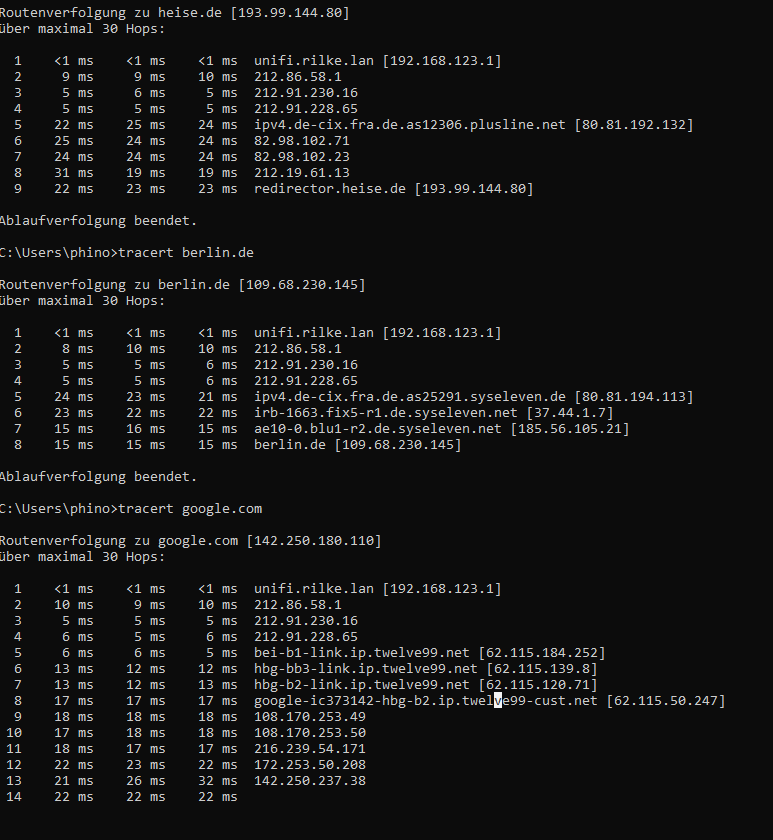

    tpoint75: ich würd auf diese Messung nichts geben. Bei der Breitbandmessung App habe ich nen 12,13er Ping (1000er Leitung)
    Bei der Speedtest App 1,5 er Ping. Das ist genauer als Verbindung nach F/Main....
    Nur so als Info 🙋‍♂️
