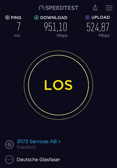

    Zitat von DGUser
    Wie misst der "Bekannte" die 1060 MBit? Mit dem Telekom Speedtest und einem Telekom-Server an deren Backbone?
    Ich habe mit Speedtest auf XTOM am DG backbone ca. 950 MBit. Über den Taskmanager sind das dann ca. 990 MBit.
    Ähnliche Werte bei Telekom Speedtest.
    Der Taskmanager zeigt mir bei jedem Test auch 988MBit an - würde ich jetzt nicht so viel darauf geben... Beim reißt die Geschwindigkeit auch mal hoch, landet aber dann bei etwa 950MBit, als würde eine Bremse greifen... Unten in der Taskleiste ist die Datenrate aus der 5530 mittels Tool, leider mit einem Moment Verzug... Das der Datenstrom codiert ist, ist klar, nur könnte man bei GPON effektiv 1000 und mehr ankommen lassen, sofern nichts los ist, muss man lediglich den Overhead einplanen...
