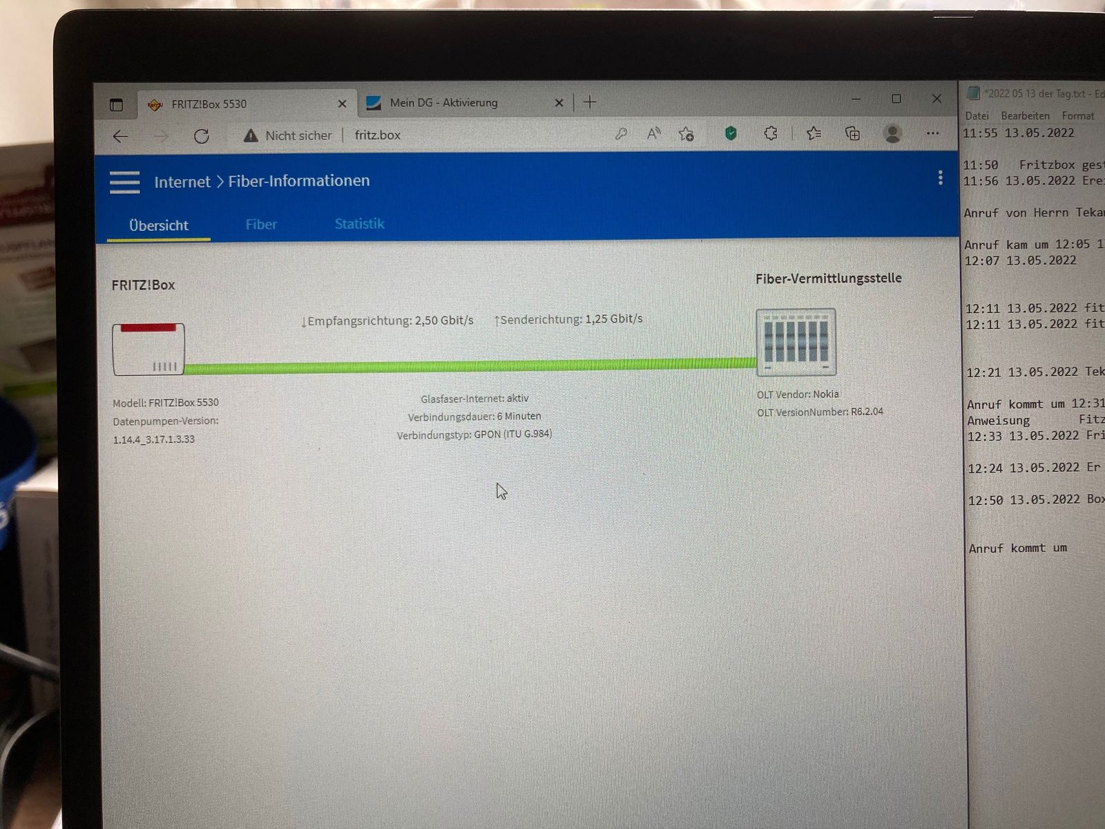

    JA, SEIT FREITAG Lauft die 5530 im Netz.
    Was war der Fehler!
    Es lag an der Deutschen Glasfaser.
    An der GPON Leitung könne bis zu 64 Endgeräte dran hängen.
    Eigentlich sollte automatisch "alte" Geräte rausfliegen, was aber nicht gelang. Somit war es nicht möglich meine neue Fitzbox 5530 anzuschliessen und eine IP zu beziehen.
    Nachdem ich zum 2ten mal einen der Geschäftsführer per Mail angeschrieben habe und Ihm die Nachricht von AVM ,die den Glasfaser Mitschnitt ausgewertet hatten, mitschickte rief mich nach dem Wochenende wieder mein bekannter Techniker der Deutschen Glasfaser an.
    Wir vereinbarten für letzten Freitag einen neue Sitzung, er bei sich im Büro, ich bei mir.
    Nachdem ich den ONT abklemmte und die 5530 anklemmte war es erst wie immer, Glasfaser Training.
    Ich empfahl sich am Switch mal den Port anzuschauen ob und welche Pakete dort ankamen. Die 5530 sendete DHCP request wie ich nun seitens der AVM wusste.
    Er bat mich um 5 Minuten und rief dann wieder an.
    Die Box war nun im Netz mit 2,5/1,25 GB und gleich mit einer 100.x.x.x Adresse. Auch musste ich keine Aktivierungscode mehr eintragen, dass wurde für mich alles von Seiten der Deutschen Glasfaser erledigt.

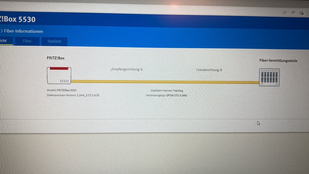

    Update2022 05 06,
    Fritzbox 5530 wude nun mit der OS 7.26 mit 44,990kb und der 7.26 mit 44994 kb gesestet.
    Auch mit der 7.27 und der 7.29 immer nur Glasfaser-Training
    AVM hat die Fiber-Diagnose ausgewertet und schreibt:
    "Guten Tag Herr Francois ,
    vielen Dank für Ihre Rückmeldung an den AVM Support.
    Die eingesandten Daten deuten darauf hin, dass es Probleme in der Provisionierung gibt (Aktivierung) und hierfür ist der Anbieter zuständig.
    Da läuft vermutlich irgendetwas schief bei den Servern des Anbieters, sollte die DG wieder an uns verweisen, dann lassen Sie mir gerne noch einmal Daten aus dem Fehlerfall zukommen.
    Freundliche Grüße aus Berlin"
    Es ist die 2te Box 5530, auch habe ich schon 3 Kabel LC APC - LC APC eingesetzt.
    GPON wird hier genutzt und steckt in der Box.
    Per Twitter klopfe ich regelmäsig bei der Deutschen Glasfaser an. Da regt sich manchmal etwas. Aber mehr als ein "Ich habe es an den zuständigen Mitarbeiter weiter geleitet" kommt da auch nicht.
    Gestern wolle mich Mitarbeiter Nr. 2, Techniker, anrufen. War für 14:30 geplant. War geplant!
    Ich bin mit meinen Tests durch. DHCP ist so einfach. Es liegt nicht an der Leitung, die Steht.

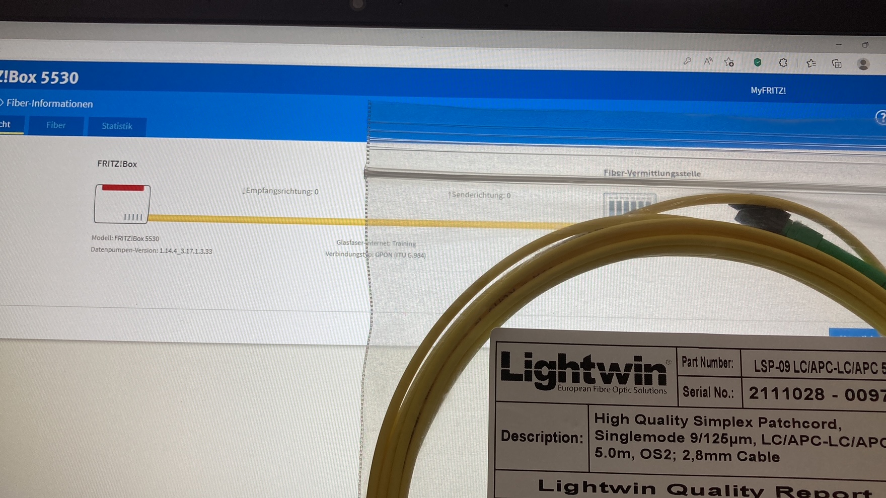

    • Francois
    • 4. Mai 2022 um 11:17
    Heute kommt noch ein Ersatz LC APC - LC APC 5m kabel, nur so zur sicherheit

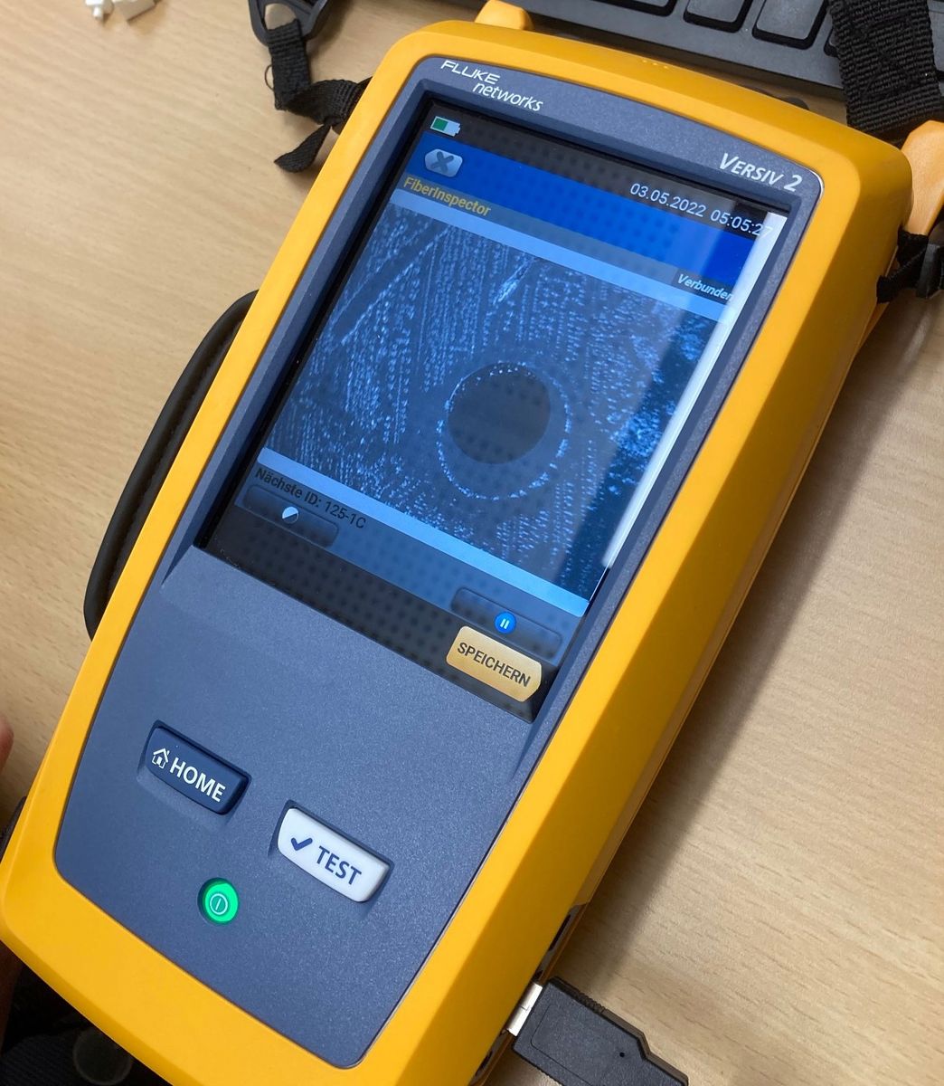

    Gestern das Glaskabel per Fluke geprüft, den Stecker angeschaut und alles für Gut befunden. Signal geht durch und der Kopf ist sauber.
