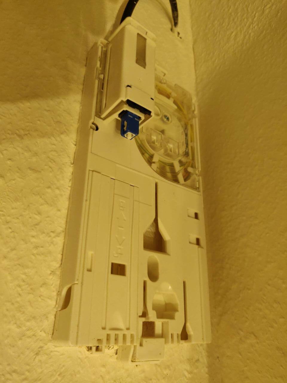

    Moin,
    da die Deutsche Glasfaser seit 3,5 Monaten es nicht hinbekommt ein Stockwerk tiefer in der neuen Wohnung mir Glasfaser zu Aktivieren bzw ein Medienwandler zu schicken, habe ich gestern erst mal selber was bei Amazon bestellt, in der Hoffnung das es den ganzen Prozess beschleunigt.
    Aktuell sieht es wie auf den Bilder 1 und 2 in der Wohnung aus.
    Als Staubschutz kann die Abdeckung auch nicht sein, den innen war so viel Staub und Bauschuttstaub das ich den Glasfaserport erst mal mit einem kleinen Blasebalg und Pinsel von meiner DSLR benutzt habe um diesen zu entfernen.
    2018 habe ich durch ein Techniker, als es noch Unser Ortsnetz war, erfahren das ich hier AON habe.

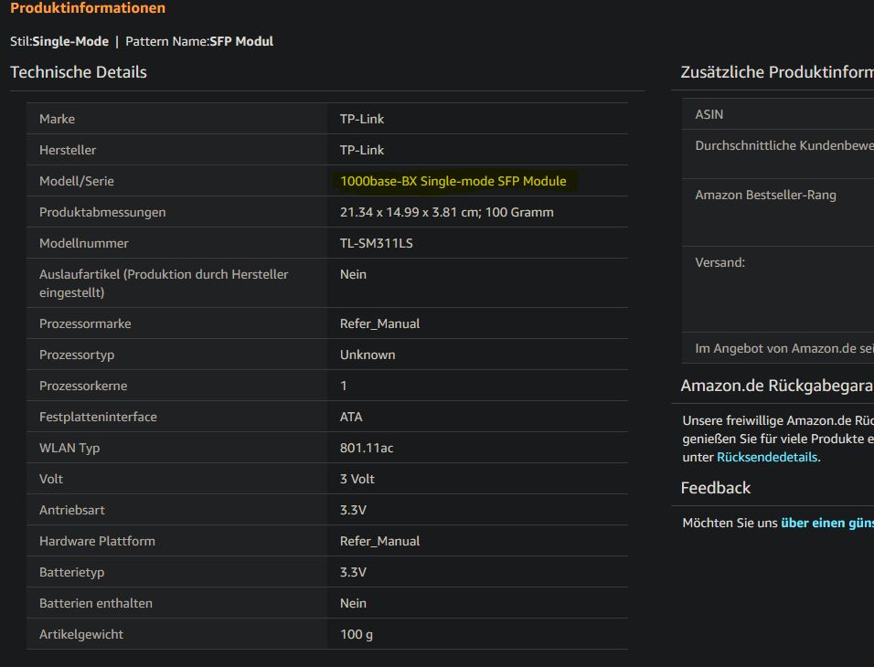

    Bestellt bei Amazon habe ich:
    https://amzn.to/3z7gA5D
    https://amzn.to/3tzcDp6
    https://amzn.to/2YQC0HN
    Bei diesen beiden nächsten Produkten war ich mir nicht ganz sicher welches ich brauche, habe deshalb erst mal bei bestellt.
    https://amzn.to/395diVK
    https://amzn.to/3txCLk8
    Sollen morgen im Briefkasten sein, werde berichten ob es was gebracht hat oder nicht. Hinterm Medienwandler wird meine 7590 wieder den Aktiven Dienst antreten.

    • #195
    Das scheint ein Blauer UPC SC Stecker an dem Wandterminal zu sein, interessant, d.h du braeuchtest ein Upc sc auf apc lc kabel.
    Also die blaue Kupplung und das Kabel ist schon richtig. Allerdings ist der SFP falsch, du brauchst einen mit BI direktional=BX nicht LX wie in deinem Link.
    -Martin

    Danke elnx
    In der Beschreibung vom SFP Modul steht doch BX oder lese ich das Falsch?
    Aber ist schon mal gut das ich da doch größtenteils die richtigen Teile rausgesucht habe.

    • #197
    Das tl-sm311ls ist ein LC Duplex SFP Modul, du benötigst ein Bidirektionales (BiDi oder BX). Nicht nur der Modus, sondern auch der physische Anschluss des TP-Link Modules passt nicht.
    Und für die LWL Adapter hast Du das doppelte bis das zehnfache des üblichen Preises bezahlt.
    Ich rate dringend dich mit den Schnittstellenspezifikationen des alten Anbieters zu beschäftigen und danach das passende Modul auszuwählen. Hier im Forum findest Du die entsprechenden Angaben.
    Ohne dir zu Nahe treten zu wollen, mir erscheint das jetzt aufgrund des Threadverlaufes als eine Kurzschlussreaktion.
    Die Beschreibung ist falsch. Die korrekte Beschreibung ist auf dem Modul selbst zu lesen: 1000Base-LX (daher auch das L in der Typbezeichnung TL-SM311LS). Dieser Standard verwendet zwei Fasern für eine Verbindung und das SFP-Modul hat entsprechend zwei LC-Buchsen. FTTH wird anders als LANs und Weitverkehrsverbindungen praktisch immer mit einem Bidi-Standard realisiert, der nur eine Faser verwendet. SFPs mit zwei Anschlüssen sind deshalb für FTTH (bis auf wenige Ausnahmen) immer verkehrt.
    Es gibt noch mehr, worauf man achten muss (Wellenlängen, Stecker, Schliff), also nicht einfach wild irgendwas kaufen. Das verlinkte Kabel hätte z.B. den falschen LC-Stecker für das TP-Link Modul. Viele SFP-Module haben LC/UPC-Buchsen. Die Fritzbox ist mit ihren LC/APC-Buchsen eine Ausnahme.
    Das Modul von TP-Link, das du wahrscheinlich gesucht hast, ist das TL-SM321B (nicht ...B-2), aber das hat eigentlich die falsche Empfangswellenlänge für die meisten FTTH-Anschlüsse.

    Und noch eine Anmerkung. Wieso gehst Du davon aus, das der Port im PoP, an dem deine neue Wohnung angebunden ist, aktiviert wurde?
    Wenn es nur darum geht, dann schadet es nicht ein (älteres) Handy bzw. dessen Kamera vor den Stecker/die Buchse zu halten. Da bei älteren Modellen noch keine wirksamen Infrarotfilter verbaut wurden, sieht man einen hellen Fleck im Display.
    Zu deinem verdreckten SC/UPC Stecker im HÜP. Den würde ich an deiner Stelle, bevor ich dort etwas aufstecke, mit einem passenden Reinigungskit säubern. Das was Du gemacht hast, ist zwar ein guter Anfang, führt jedoch noch nicht zu einer sauberen Ferrule.
