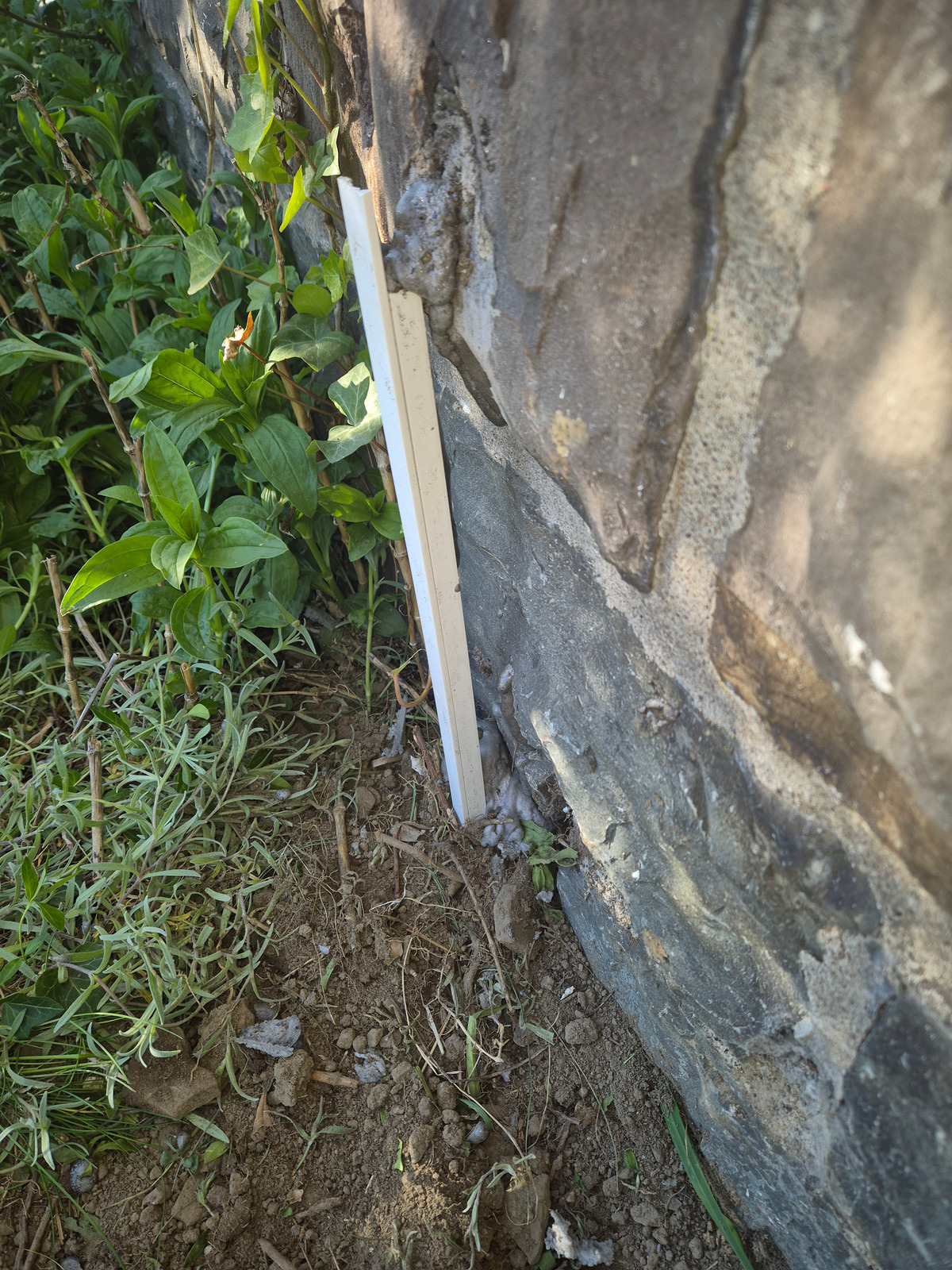

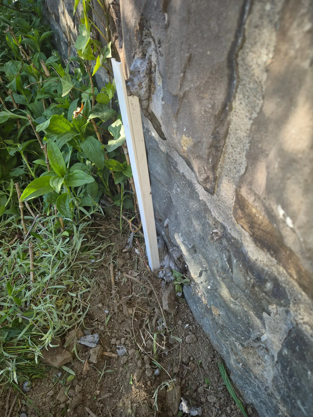

    ist unser Hausstich so fachgerecht und gasdicht ?

    Eine Erklärung deinerseits zu dem Bild wäre für die Beantwortung der Frage schon hilfreich.

    Dieses Foto ist so gar nicht aussagekräftig.
    Was macht dort der Kabelkanal. Normalerweise kommt die Pipe unterirdisch an und geht in den Keller.
    Oder ohne Keller kommt die Pipe aus dem Erdreich und geht oberhalb der Bodenplatte plus Estrich/Fussbodenheizung ins Haus. Dafür gibt es spezielle Einführungen, damit es "hübsch" aussieht.

    Aber ein gasdichter Abschluss bei oberirdisch macht keinen Sinn, eher spritzwasserdicht.
    Du müsstest noch wissen welches Material zum Abdichten genutzt wurde. Da gibt es hunderte Sorten und einge sind explizit für diese ARbeiten vorgesehen.

    Das sieht aus wie ein Aufputzkanal. Vom Stich ist so ja nicht viel zu sehen.
    Nachtrag: Jetzt sehe ich es. Naja, nicht besonders hübsch.

    Anbieter ist die Telekom, die mit Glasfaser Plus / Selectra ausbaut.
    Das Haus liegt in Hanglage, an der Stelle ist es jedoch ebenerdig.
    Durch den Kabelkanal kommt das Leerrohr hoch und geht dann direkt durch die Wand, die scheinbar nur mit Bauschaum verschlossen wurde (lässt sich einfach wegbrechen).

    Nun verstehe ich nicht, warum in Höhe des Erdreiches und bei der Wanddurchführung geschäumt wurde.
    Da solltest Du vorsorglich einen Baumangel bei Glasfaser Plus melden. Grundsätzlich ist die Verwendung von Spezialschaum valide.
    Mag sein, das ich falsch liege, irgendwie erinnert mich dies an das: https://www.teltarif.de/telekom-glasfa…ews/100208.html
    Der Kabelkanal wird jedoch in kurzer Zeit verspröden und brechen. Phino hatte mal dies empfohlen: https://bit.ly/4dyrEQA [Anzeige]

    Wurde bisher nur die Pipe (Glasfaser-Leerrohr) eingeführt oder ist auch schon eine Glasfaser im Haus zu sehen/aufgelegt im Gf-TA?
    Dies wird unterschiedlich gehändelt beim Ausbau. Wenn bisher nur die Pipe liegt, könnte man es tatsächlich noch langfristig professionell machen/lassen. Der Kabelkanal sieht ja nach Kunststoff aus.

    In Höhe des Erdreiches wurde geschäumt um den Kabelkanel zu befestigen. Bisher liegt nur die Pipe ohne Faser.

    Das hört sich handwerklich bescheiden an. Da solltest du der Empfehlung von HubeBube folgen und ein Ticket aufmachen.
    Ansonsten kannst du zum jetzigen Zeitpunkt die pipe wieder rausziehen und es selber richtig machen. Die Materialien hatten wir schon verlinkt. Biegeradien berücksichtigen.
    Ich habe da wenig Hoffnung, dass da nochmal jemand von dem Baugruppe kommt und es besser macht.
    Die nachfolgenden Techniker sind nur noch für das einblasen und innen anschließen zuständig.

    Diese Firma hat bei uns auch ausgebaut und wurde dann von GlasfaserPlus aus unserem Ort abgezogen. Es gab sogar diverse Berichte über die nicht sachgerechte Verlegung und Wiederherstellung der Oberflächen, aufgrund dessen sich der Ausbau immer weiter verzögert hat.
    Ich persönlich würde es beanstanden und auf eine fachgerechte Einführung bestehen.
