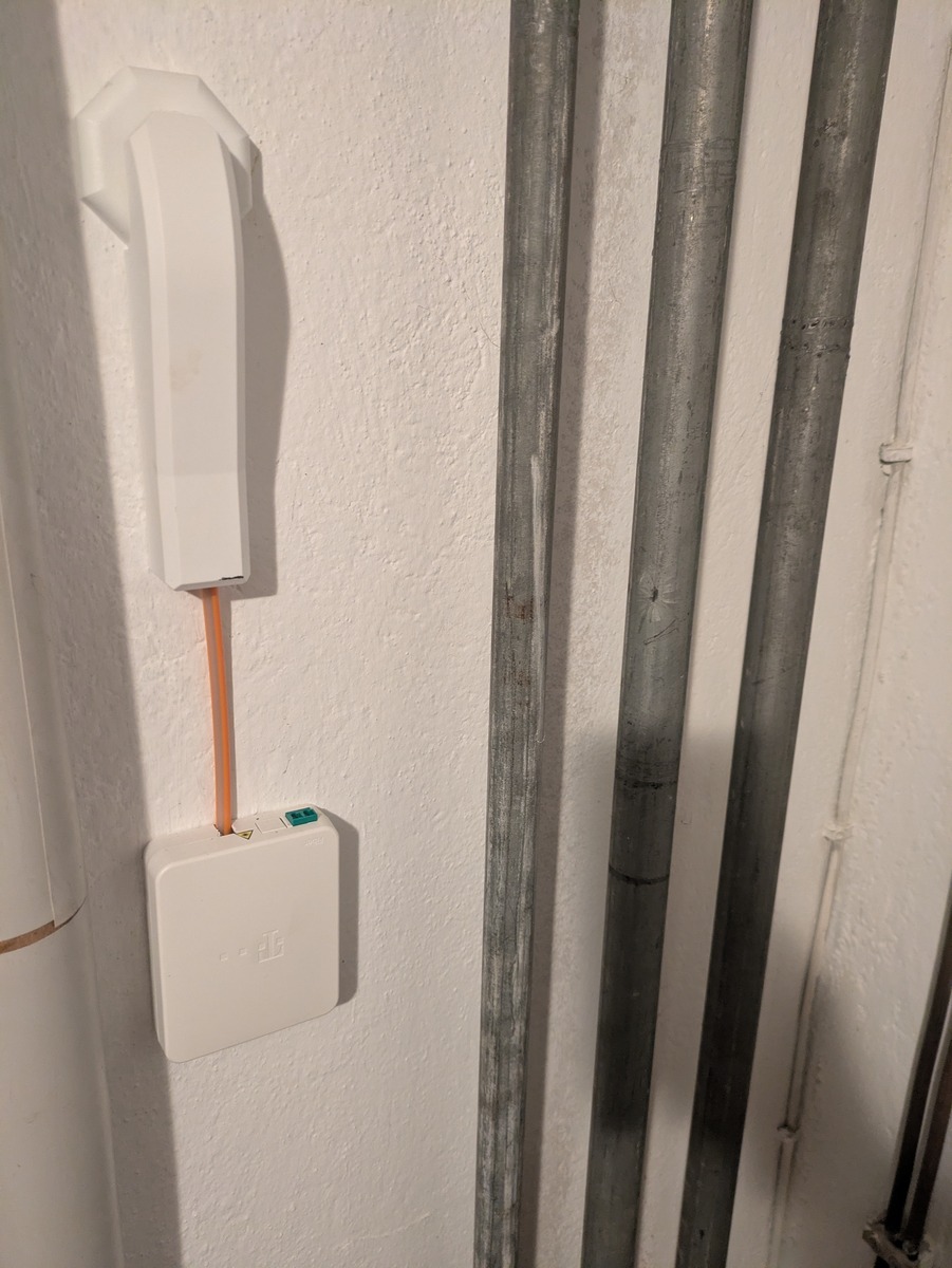

    Bild ist hier 😉

    Schaetzman Wenn es ein EFH ist, ist das sowohl GF-TA als auch HÜP, die Telekom setzt im EFHs keine separaten HÜPs mehr. Das Ding heißt bei der Telekom übrigens Onebox XS.

    Aua. So sollte die Gf-TA nicht unbedingt montiert werden. Der Staub fällt direkt in die Anschlüsse. Da hat sich der Installierende es reichlich einfach gemacht.
    Was du siehst, ist die Hauseinführung der Speedpipe, durch die das GF-Kabel in die gesetzlich vorgeschriebene passive Anschlußdose geführt wird.
    An den, leider oben liegenden, grünen Anschlüssen der Gf-TA wird das GF-Kabel zum Router installiert und das andere Ende des Kabels dann entweder in den Medienwandler/ONT/Modem oder in den Gf-Anschluß des Routers verbunden.
    Also dort benötigst Du Strom und das Modem um dessen LAN-Anschluß dann mit einem LAN-Kabel zum WAN des Routers zu führen oder du verlegst ein passendes Gf-Kabel zum Aufstellpunkt, an dem Du Deinen Router mit Gf-Anschluß installieren willst.
    Nötige Infos zum Thema Gf-Kabel und Steckverbindungen kannst Du hier entnehmen.

    OK danke... wir hatten leider im Vorfeld eigentlich einen HÜP vereinbart da noch eine Einliegerwohnung existiert, die ggfs irgendwann einen separaten Anschluss bräuchte.

    Schaetzman Sehr lang, das macht ja auch in Hochhäusern keine Probleme. Mit CAT7 wirst du dennoch keine Probleme haben.
    Du bräuchtest ein LC-APC auf LC-APC Kabel und ich empfehle da sogar eher das zu kaufen und zu legen da der Stecker deutlich kleiner ist als bei einem RJ45 (außer man krimpt die stecker bei RJ45 selbst)
    Deine GF-TA / Onebox XS hat 2 Anschlüsse vielleicht hat man so die Einliegerwohnung berücksichtigt. Im Regelfall ist da auch in EFHs nur ein Stecker dran (Kenne da mehrere bei deinen das so ist) Was die Telekom baut ist aber auch abhängig davon was ihr beantragt habt, ihr musstet für die Ausbaufreihabe ja die Anzahl der WE angeben.
