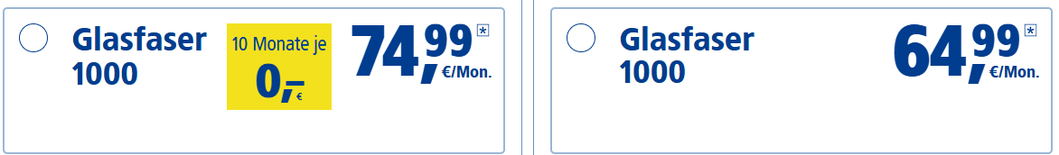

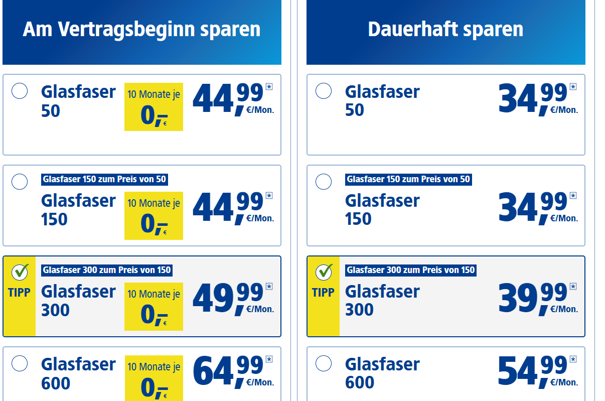

  • Marvin911
    32
    281
    • 14. Februar 2026 um 10:46
    • #100
    Tut mir leid. Ich kann bei 1&1 generell keine FTTH-Preise mehr finden, zumindest ohne Angabe einer Adresse...
    Aber ich vermute auch 1&1 wird bei monatlicher Kuendungsdauer eine Erschließungsgebuehr nehmen...
    1&1 Tarife (2 Jahre Mindestlaufzeit) an einem Anschluss der Deutschen Glasfaser, Glasfaser Nordwest und Telekom Glasfaser:
    1&1 hat leider keine monatlich kündbaren Tarife im Glasfaserbereich, sondern nur bei DSL.
    Einmal editiert, zuletzt von Marvin911 (14. Februar 2026 um 10:55)
