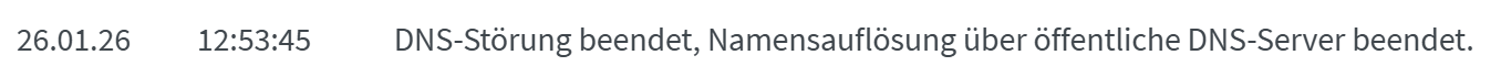

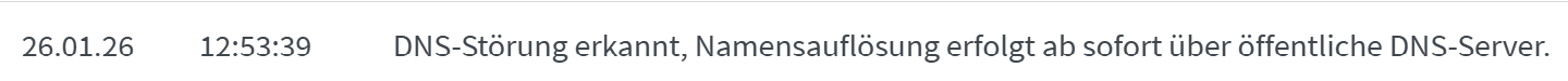

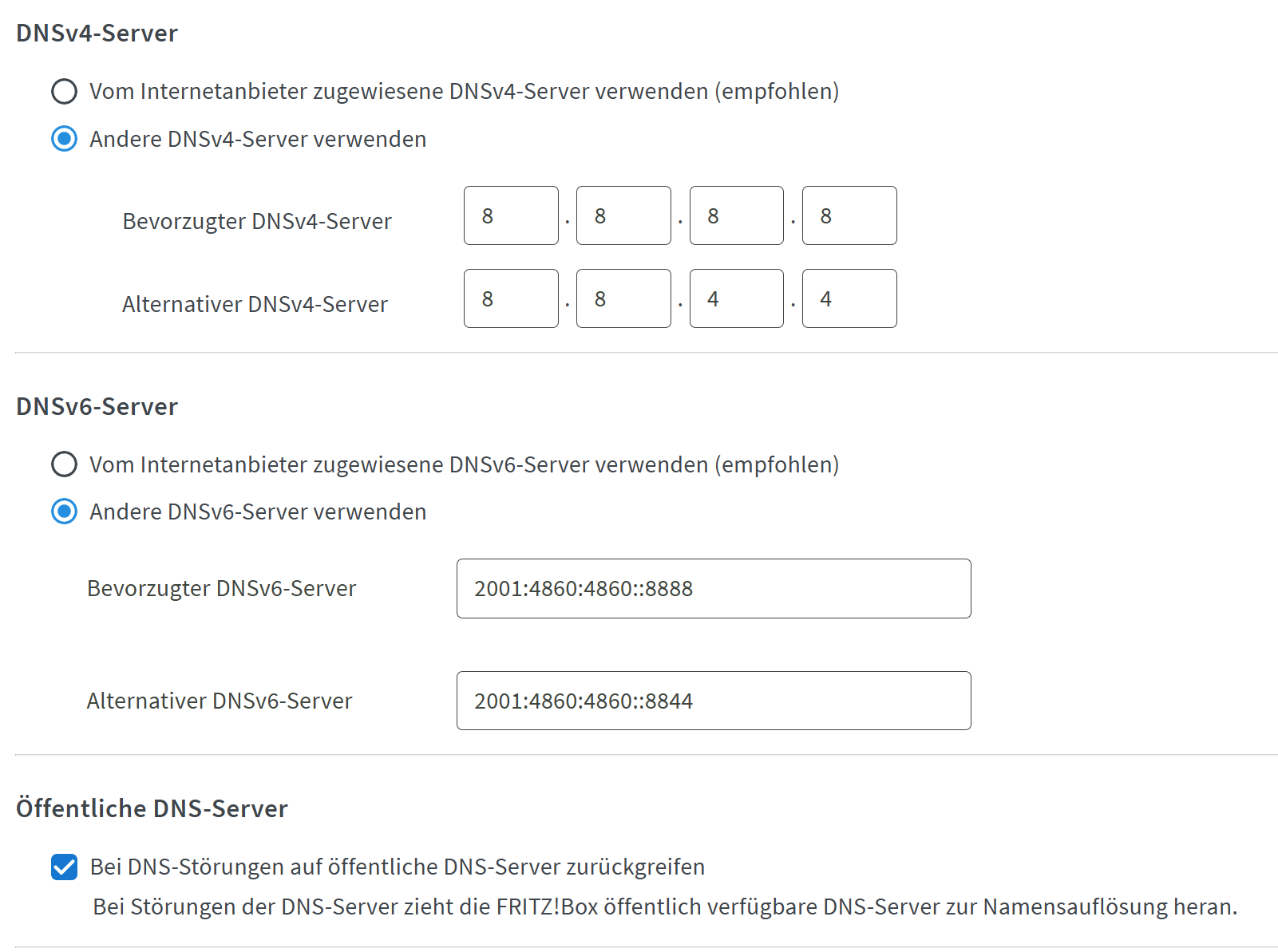

    Die DNS Störung im Raum Leipzig besteht immer noch. Aber selbst wenn ich einen DNS Server festlege und nicht den von Deutsche Glasfaser nutze, kommt in der Systemmeldung das es eine Störung beim DNS Dienst gibt.
    Es wurde zwar angezeigt in der Systemmeldung das die neuen DNS Server Einstellungen übernommen wurden, aber irgendwie ignoriert die FritzBox 5690Pro das ganze und es kommt immer wieder zu DNS Störungen.

    Es sind aber so wie ich sehe nur Kunden von Deutsche Glasfaser davon betroffen, seit knapp 2 Wochen in vielen umliegenden Ortschaften. Es sind immer totale Aussetzer von 5 bis 20 Sekunden wo nichts geht, die Internetverbindung wird dabei nicht getrennt, jedoch erscheint dann die Meldung das es eine DNS Störung gibt in der Fritzbox.
    Ich erinnere mich bei meiner früheren FB 7590, bei der das Problem auch auftrat, dass das ein Bug im FRITZ!OS war, der mit der nächsten FRITZ!OS-Version behoben wurde.
    Workaround war laut Empfehlung von AVM, den Haken bei "Bei DNS-Störungen auf öffentliche DNS-Server zurückgreifen" einfach herauszunehmen. Welche DNS-Server du verwendest, ist dabei egal, ich würde hier wieder zur Standardeinstellung "Vom Internetanbieter zugewiesene DNSv6-Server verwenden (empfohlen)" zurückkehren.
    Und klar, sofern du noch nicht die neueste FRITZ!OS-Version für dein Modell verwendest -> OS aktualisieren!

  • Nagal
    • 26. Januar 2026 um 18:34
    Hab seit dem ich die 5690 Pro habe (Sommer 2025) das aktuelle Fritz OS 8.03 drauf.
    Ich werde mal testweise diese Option deaktivieren und dann mal schauen ob sich was zum positiven wendet.
