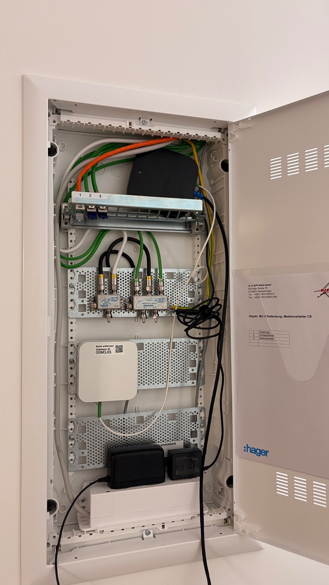

    Ich brauche Hilfe beim Anschluss/Verkabelung.
    Es wurde alles nach Anleitung gemacht, aber der Verteilerkasten geht nicht zu, weil zwei Kabel nun raushängen: Stromkabel vom Router und Link/Lankabel vom Modem zum Router. Hat der Techniker irgendwas vergessen oder wurde vorher schon etwas falsch gemacht?
    Das mein Modem da oben nichts zu suchen hat ist mir auch bewusst - Schrauben werde noch besorgt um neben die weiße Box anbringen zu können -

    Hat der Techniker wenig Bock gehabt, es ordentlich zu machen bzw. es dir richtig zu erklären? Er hätte zumindest das Modem sauber rechts neben den TA schrauben können.
    Willst oder kannst du den Router ins Wohnzimmer stellen? Dann das Patchkabel vom Modem in die Buchse 3 stecken und dann am anderen Ende per Patchkabel an den WAN-Eingang vom Router gehen.

    Was hast für einen Router hast du denn?
    • 22. November 2025 um 14:14
    Die beiden Kabel, die heraushängen, sind zu deinem Router. Man kann ihr auch in den Schrank packen, aber insbesondere wegen WLAN/Funk nicht zielführend.
    Wo war denn der Router vor Glasfaserzeiten?
    Welche Geräte werden denn fest per LAN-Kabel angeschlossen?
    Der aktuelle Standort des Router scheint mir nicht durchdacht.

    Der Router bei nicivble ist dem Netzteil nach zu urteilen ein Smart 4. Vermutlich Kombi aus Gf-Modem 2 und Smart 4.
    Um den Smart 4 in den MMV zu bekommen, müsste man den Standfuß entfernen. Ich würde empfehlen, das Signal vom Modem ins Schlaf- oder Wohnzimmer zu patchen und dort den Router hinzustellen. Muss der Router dort bleiben, würde ich die Tür etwas bearbeiten, so dass die Kabel bei geschlossener Tür rausgeführt werden können.
    Dann könnte man ihn dort entweder irgendwo hinstellen oder per Wandhalterung an die Wand oder gar an die Tür vom MMV schrauben. Hier hat jemand eine Kabelbox so montiert: https://telekomhilft.telekom.de/conversations/…ae73561da1c6eef

    Wenn die grueben Kabel oben an der Patchleiste tatsaechlich mit 8 Adern in die Zimmer durchgehen die der Zettel and innenseite der Tuere andeutet, waere das wahrscheinlich der sauberste Weg der auf die Schnelle realisierbar ist: Ethernet-Patchkabel vom schwarzen Glasfasermodem in die Buchse #3 und dann den Router im Wohnzimmer an die (dort hoffentlich existierende) 8P8C-Buchse anschliessen.
    Frage das orangene Kabel an Buchse #1, was leitet das zu und von wo kommt das?

    Aber im Prinzip sind die Optionen:
    A) Router ohne WiFi im "Schrank"
    B) WiFi-Router ausserhalb des "Schranks"
    C) WiFi-Router innerhalb des "Schranks" und Tausch der Tuere durch eine mit hoher WiFi-Durchlaessigkeit
    Ich wuerde A) oder B) ins Auge fassen, C) erscheint mir unnoetig kompliziert und aufgrund der Menge Metall im Schrank auch nur bedingt sinnvoll (je nachdem ob das Zimmer auf der anderen Seiter der Schrankwand zur selben oder zur Nachbarwohnung gehoert).
