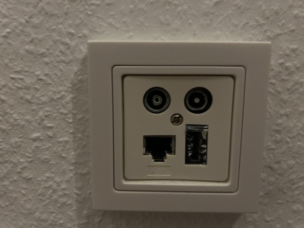

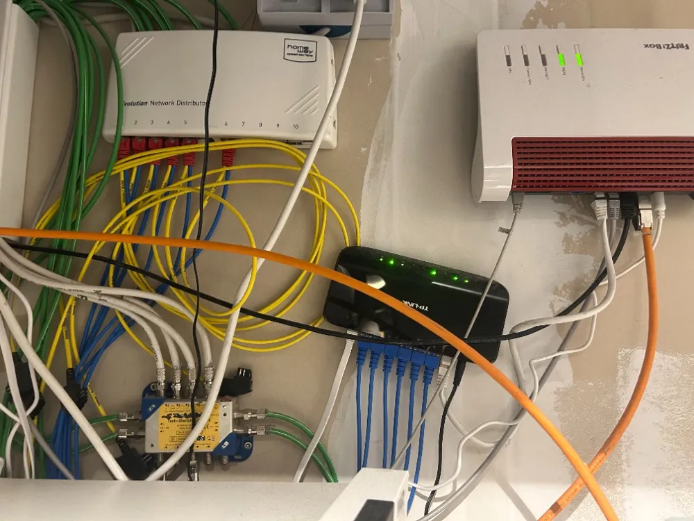

    wir bekommen demnächst Glasfaser (600 oder 1000 Mbit), auf dass die Kinder endlich aufhören zu nörgeln, dass das Internet zu langsam sei, für die wichtige Forschungsarbeit auf Instagram. Ich habe mir nun die Frage gestellt, was sonst getan werden muss, auf dass die Geschwindigkeit auch in deren Höhlen ankommt, so dass keine Unruhe unter dem Volk entsteht. Wir haben im Haus ein Homeway-System vom 2015, d.h. in jedem Raum eine gemeinsame Dose für SAT/Netzwerk. Soweit ich noch weiß liegen Cat 7 Kabeln, die im Hauswirtschaftsraum in dieser Homeway-Zentrale (HW-ED 5 AP) landen. Von dort werden diese Homeway Y-Kabel in einen Switch (TL-SG1008D Switch) geführt und von dort zur Fritzbox. Meine Frage wäre nun, muss ich irgendwas davon austauschen, um die künftig verfügbare Geschwindigkeit auch nutzen zu können? Ich habe mal Bilder dran gehängt, bitte denkt nicht schlecht von mir, wie die Verkabelung aussieht, ich hatte damals viel zu tun und was man im Haus nicht gleich richtig macht, naja ... :/ Danke schon mal.

    Ist die Telefondose auch beschaltet? Wenn ich das Homeway-System richtig im Hinterkopf habe, dann hat man entweder Gigabit-Ethernet auf dem Netzwerk, aber kein Telefon, oder die Telefon-Dose ist aktiv, aber dann sind es nur noch 100 MBit/s Ethernet. Grund dafür ist, dass die Anzahl der Adern im Kabel begrenzt ist, und wenn Telefon genutzt ist, bleiben nur 4 fürs Ethernet und damit maximal 100 MBit/s.
    Gute Frage, dafür muss ich die Dose aufmachen. Denke aber an der Telefonbuchse liegt eine Ader dran. Wenn dem so wäre, müsste ich dann das Innenleben der Dose tauschen?

    Für mich sieht es so aus als wenn keiner der 6 TAE-Stecker (die an den gelben Kabeln sind) oder nur einer von den TAE-Steckern verbunden ist (zumindest sind auf den Bild nur 5 nicht angeschlossene TAE-Stecker zu erkennen).

    Ich würde da eine Cut machen. Ziemlich offensichtlich werden die Telefonanschlüsse nicht genutzt, scheinen aber beschaltet zu sein.
    Die grünen Kabel gehen ja zu den Dosen in den Zimmern und sind vermutlich Cat 6a. Du müsstest in den Dosen das grüne Kabel komplett an der Netzwerkdose anschließen/auflegen und in deinem Verteilzentrum solltest du ein kleines Patchfeld nehmen und dort die grünen Kabel auflegen.
    Den HomeWay Verteiler kannst du herausnehmen. Die Zimmer schließt du dann direkt vom Patchfeld [Anzeige] an den Switch an. Vielleicht solltest du auch noch über einen etwas größeren Switch(16 Port, TP-Link, 50€) [Anzeige]nachdenken und alle Netzwerkanschlüsse darüber laufen lassen und die FB entlasten.
    Dann würde in allen Zimmer die volle Bandbreite zukunftssicher anliegen. Wenn die Leitungswege nicht länger als 35 Meter sind, bis zu 10 GBit/s. 8)
    Was macht das orange Verlege-Kabel? Dies solltest du am besten auch auf dem Patchfeld auflegen. Solch starre Kabel mit Stecker sind nur eine Notlösung und fehlerträchtig.
    Die FB scheint ja recht aktuell zu sein, je nach neuen Vertrag kannst du diese gut weiternutzen.
    Die gelb/blauen Kabel kannst du sicher noch teuer verkaufen. ;)

    An den Dosen, wo GBit gewünscht wird, muss der Einsatz der Homeway Dose getauscht werden und am Homeway Verteiler im Keller dann das Y- Kabel durch normales LAN Kabel ersetzen. Kostet ca 20€ je Dose. Achtung, es gibt Homeway Classic und das neuere System. Dem Foto nach ist es das Neuere (ich hab Classic).
    Danke dir, das heißt du meinst das funktioniert dann auch komplett ohne den HW-Verteiler? Da wäre gut. Telefon brauchen wir nicht mehr. Ich habe nun gesehen, dass es Einsätze für die HW-Dosen gibt, die aus dem RJ45 und Telefon nur einen RJ45 macht, und dann sollte mehr als die 100Mbit gehen. Das Orangene Kabel ist vom Wechselrichter der PV-Anlage und müsste auch mal richtig verlegt werden :/
    Ja danke, das habe ich auch gesehen. Weißt du ob die Belegung in diesem Homeway-Verteiler dann auch geändert werden muss?

    Falls Du z.B. in Raum 1 GBit willst, tauscht Du im Raum 1 an der Dose das Modul (und ggf. die Abdeckung gegen eine ohne TAE Ausschnitt). Dann am Verteiler und am Switch im Keller das Y-Kabel entfernen vom Raum 1 und ein reguläres LAN Cat6 o.ä. vom Switch zum Homeway Verteiler in LAN vom Raum 1. Fertig.
