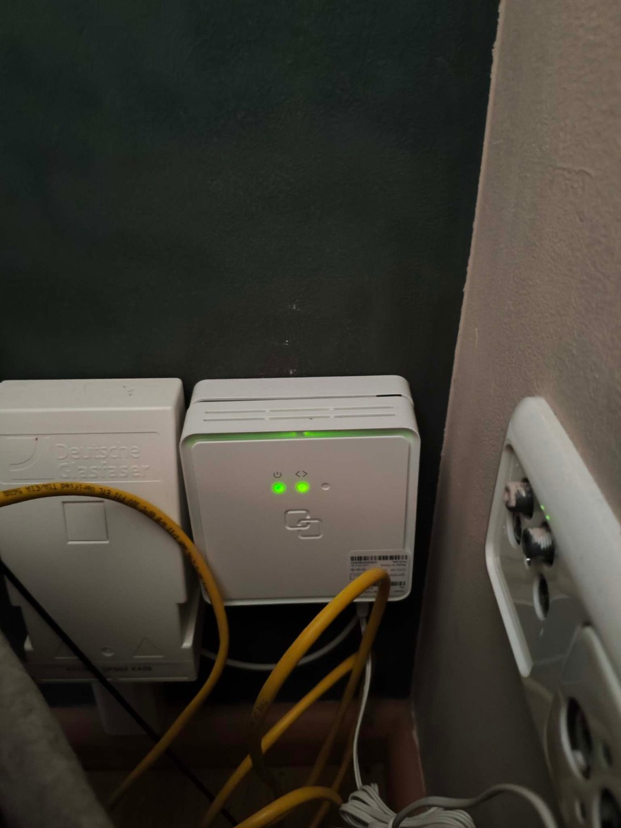

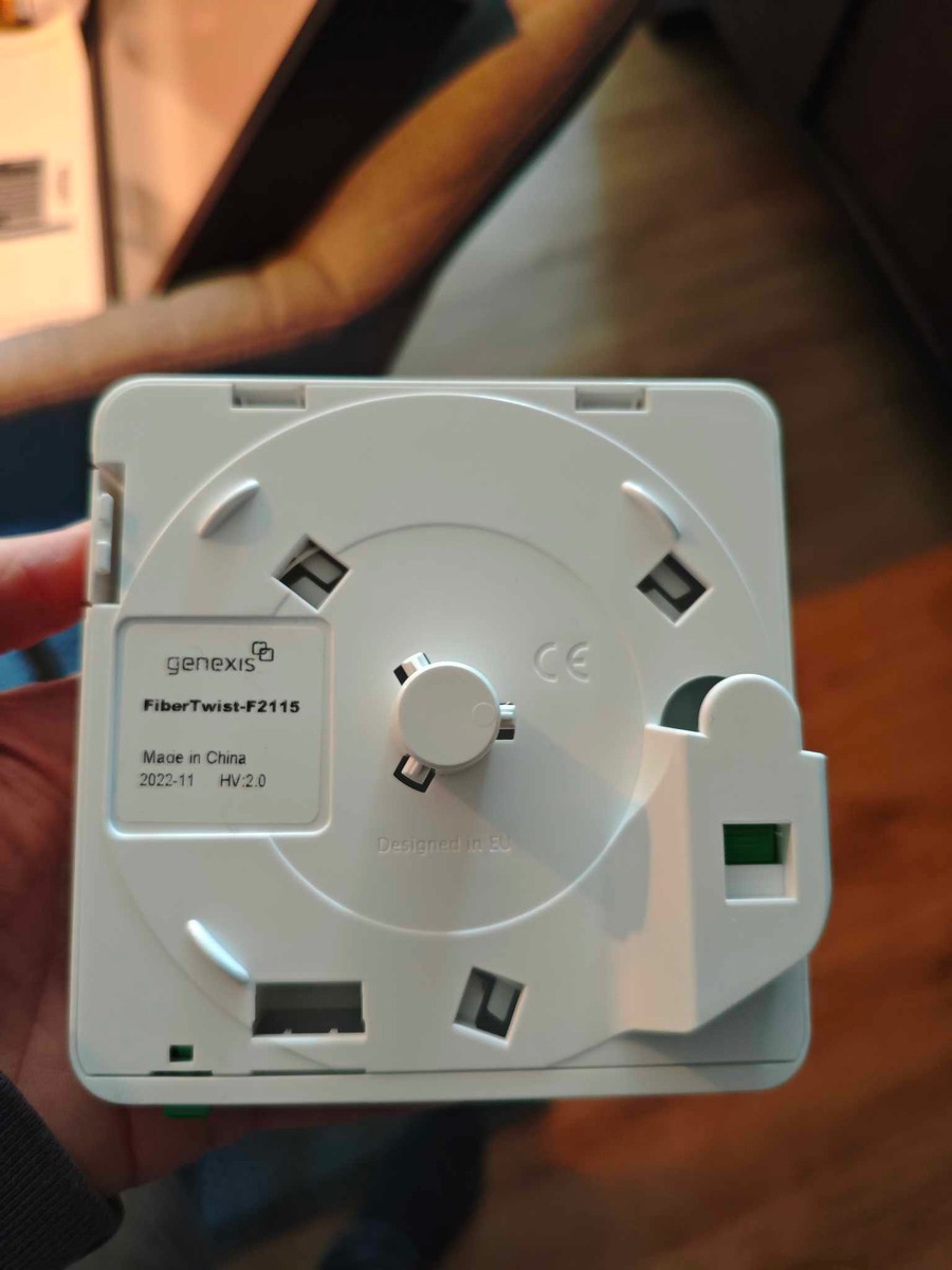

    Was mir noch komisch vorkommt ist, dass da noch ein Karton liegt mit einem Teil von Genexis. Der Techniker, der zum Aktivieren vor Ort war meinte, dass ich sofort loslegen könnte mit der Konfiguration des Routers. Aber ich glaube der Techniker, der die Gerätschaften an die Wand gebracht hat, hatte seinerzeit erwähnt, dass der Karton noch gebraucht wird. Muss ich das Teil noch irgendwie verbauen? Siehe Fotos

    F2115 ist ein passiver Aufsatz für den Fibertwist, falls du einen anderen ONT einsetzen willst. Kommt bei der 7490 nicht infrage. Falls du die Anschaffung einer neuen Fritzbox in Erwägung ziehst, könntest du überlegen, eine zu nehmen, die du direkt an die Glasfaser anschließen kannst, und dann käme dieser Aufsatz ins Spiel.
    Aber vorher sollten wir die Logs der 7490 prüfen. Es kann durchaus sein, dass ein neuer Router das Verbindungs-Problem nicht löst.
