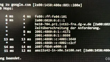

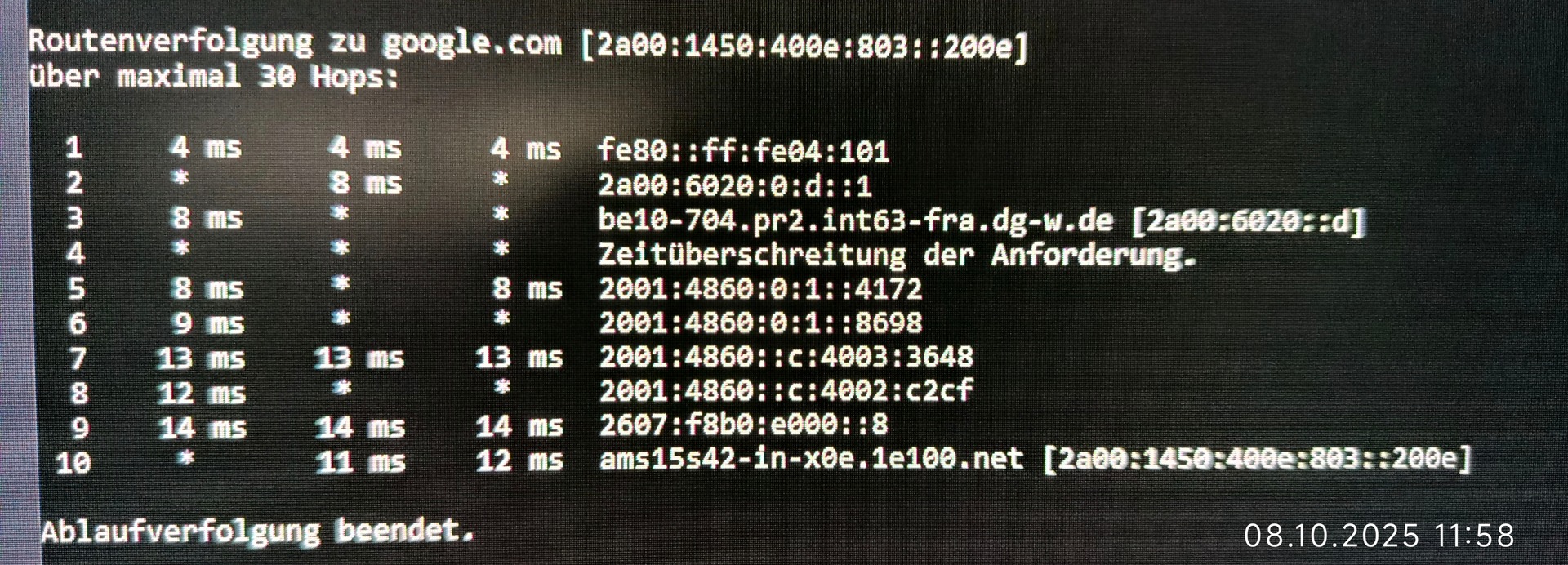

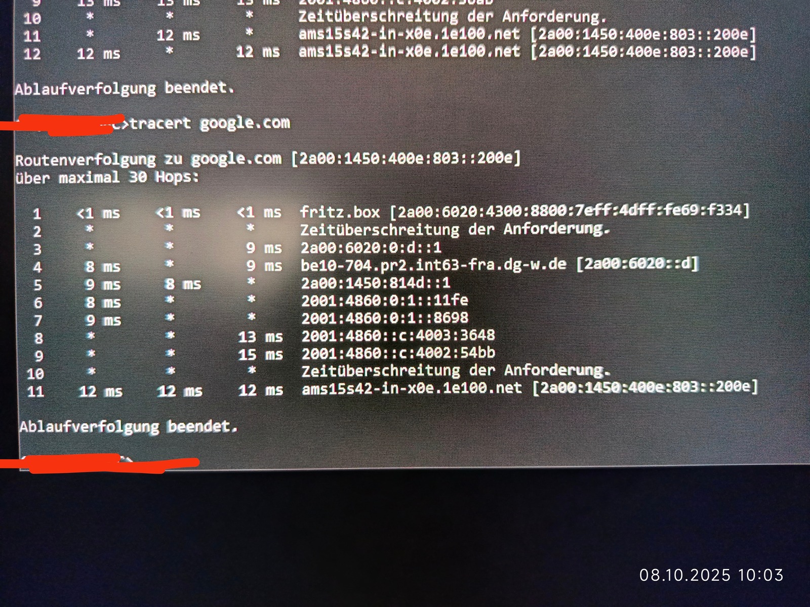

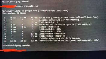

    Irgendwie ist immer noch nicht klar, was eigentlich das Problem ist. Das einzige, was du gezeigt hast, sind Screenshots von funktionierenden IPv6 Traces. Dazu schilderst du, dass irgendwelche DoT DNS Server nicht funktionieren, aber was du konkret dagegen getan hast und welche Auswirkungen das hatte, schreibst du ebenfalls nicht. Wenn du nur einen DNS Server entfernst, heißt das ja nicht, dass in der Folge eine gültige DNS Konfiguration vorliegt.

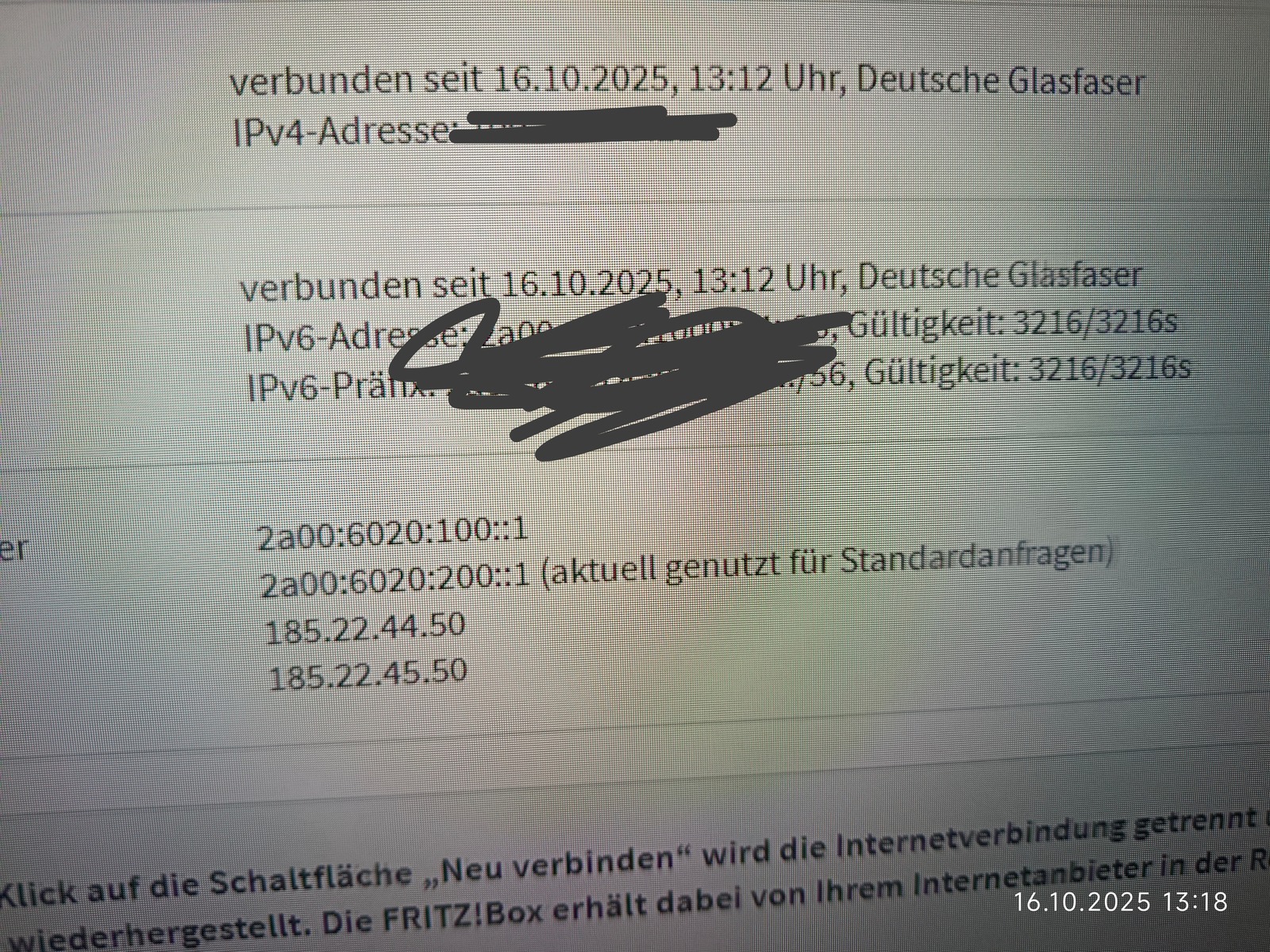

    Deshalb würde ich empfehlen, zeige noch mal Screenshots der Konfiguration des Internetzugangs deiner Fritzbox, dazu die Verbindungsdetails des Online Monitors, der DNS Server Einrichtung und der erweiterten Netzwerkeinstellungen im Heimnetz. Neben den Traces auf Google (IPv4 und IPv6) wären einige nslookup Ausgaben interessant, vor allem auch mit explizit anderen DNS Servern.

    Im ersten Beitrag steht, was ich schon getestet habe.

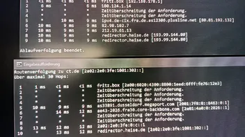

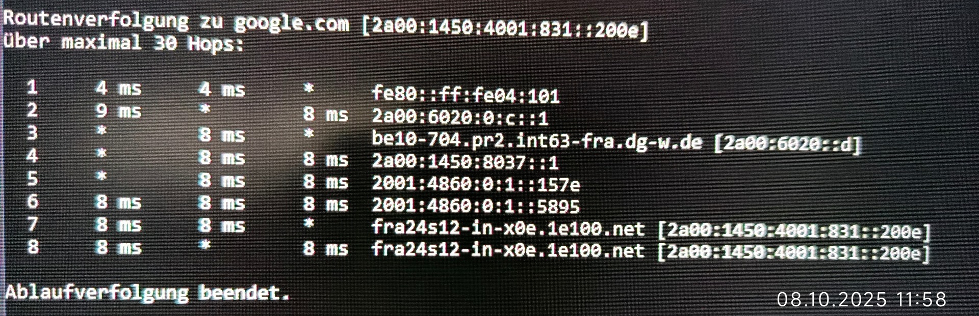

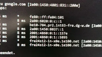

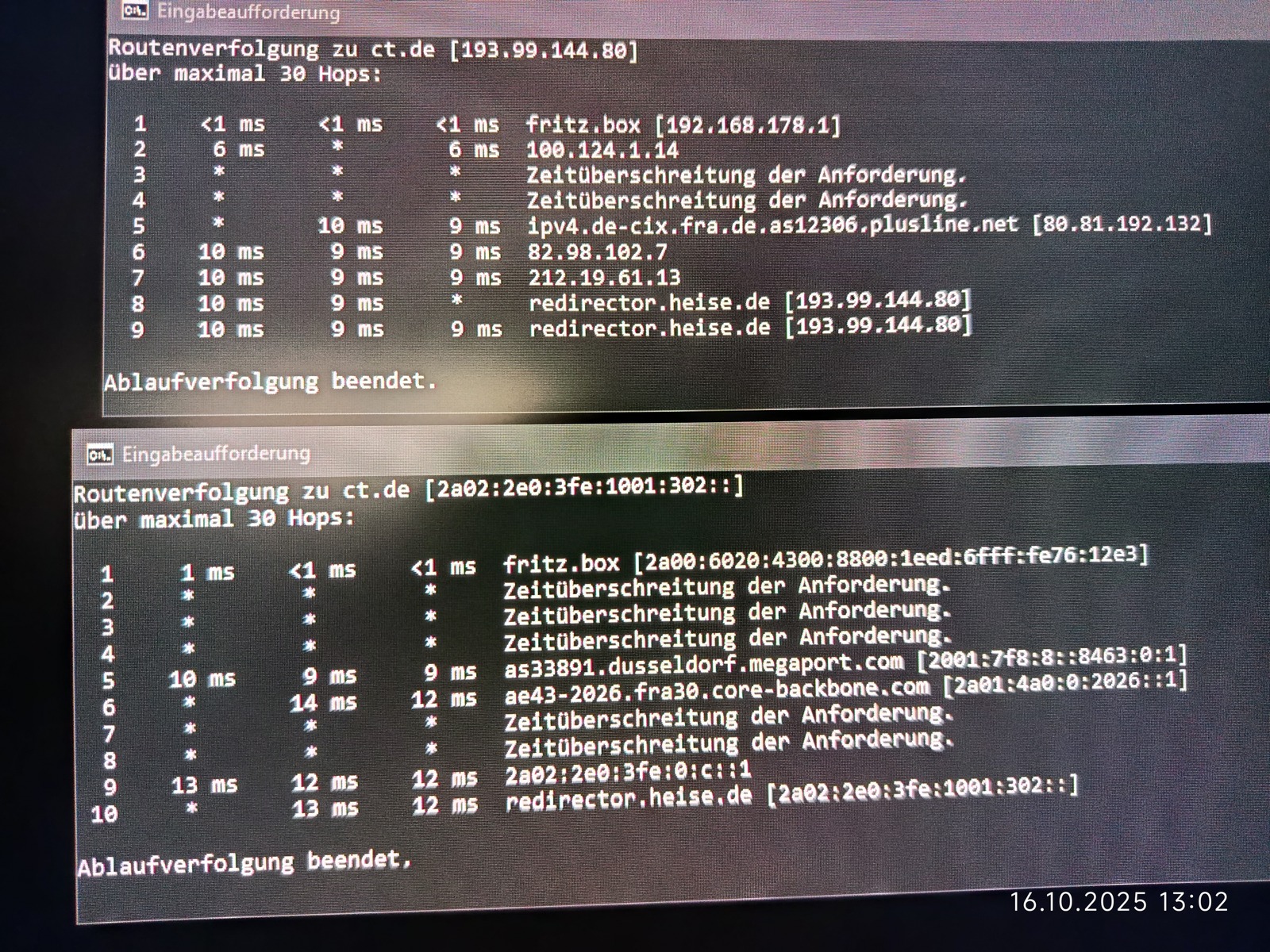

    tracert -4 ct.de wie in den Bildern, immer wieder * und teilweise nur *
    tracert -6 ct.de keine Auflösung

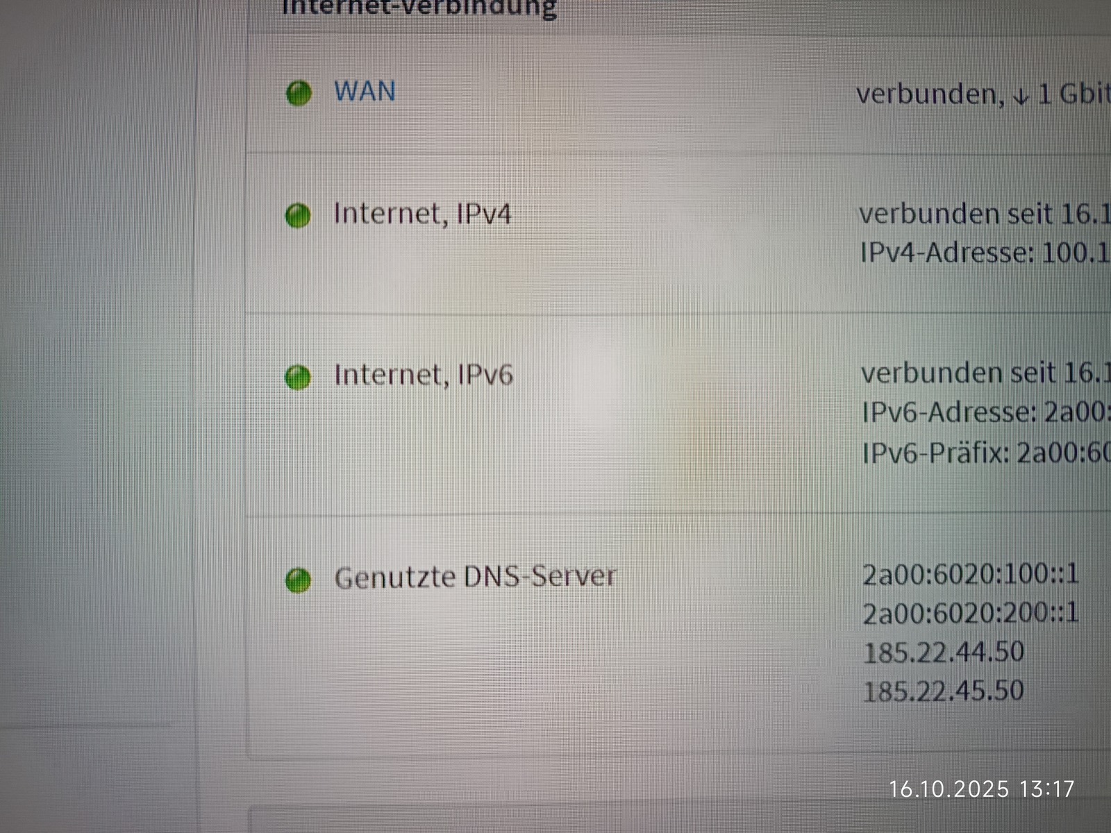

    Fritzbox - Internet - Online Monitor - Verbindungsdetails
    Genutzte DNS Server verschwinden, egal welcher DNS, egal ob dot oder nicht, selbst DG DNS verschwinden oder es besteht mindestens keine Verbindung.
    Bilder von dem DNS Phänomen hinzugefügt, das passiert ständig egal mit welchem DNS.
    Zeigt für 20-30 Sekunden verbunden an, dann kein DNS verbunden, dann wieder mit anderen verbunden für 10-20 Sekunden und dann hat kein DNS mehr verbunden, irgendwann dann wieder verbunden.

    Die traces sind beide in Ordnung. Ein "*" irgendwo in der Mitte ist vollkommen egal. Bei dir funktioniert offensichtlich die Namensauflösung und auch die grundlegende Kommunikation über IPv4 und IPv6. Man könnte jetzt noch versuchen, herauszufinden, ob es ungewöhnlich viele Paketverluste gibt, das ist nur aus diesem Trace nicht zu erkennen. Tools wie mtr oder trippy zeigen da mehr.
    Jedenfalls wird die Luft dünner für ein Problem bei der DG. Im Moment neige ich eher zu einem Problem in deinem Heimnetz oder auf den Endgeräten.

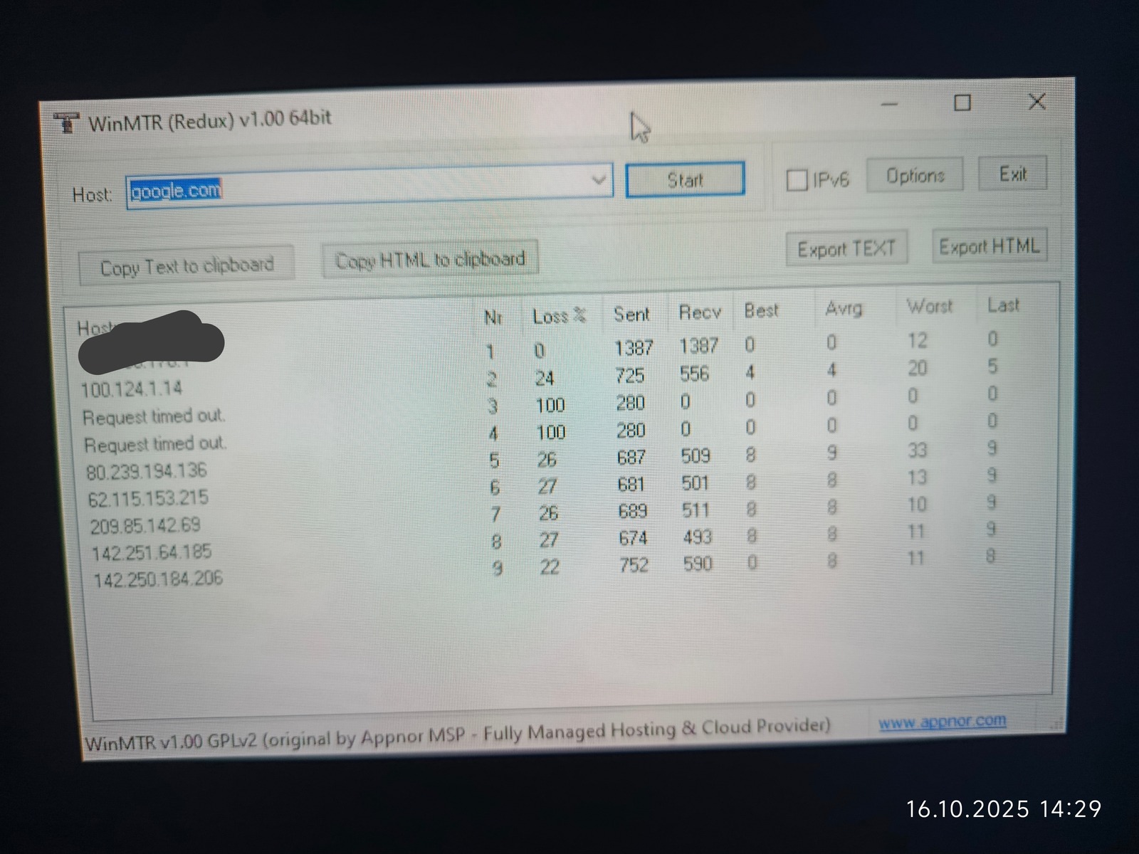

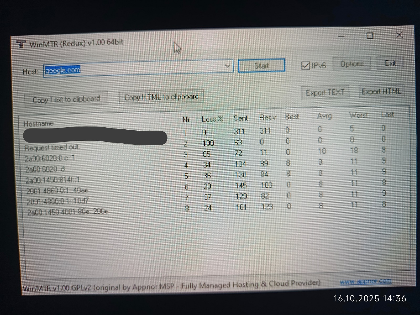

    P.S. auf der Störungsseite der DG war gestern bei uns eine Störung über mehrere Stunden, hat meine Frau gesehen ebend.

    Der Loss am Ziel sieht ja grauenhaft aus.
    764
    3.013
    • 16. Oktober 2025 um 15:15
    Genau, und zusaetzlich ist der Loss ab dem 2. Hop in einer aehnlichen Groessenordnung (20-30%, die 100%-Loss Hops sollten wir ignorieren)... das kann schon auch mit Problemen im DG Netz zu tun haben, auch wenn das kein Beweis ist.
    961
    3.872
    • 16. Oktober 2025 um 15:20
    Den Loss auf dem Weg zu bewerten ist schwer. Aber stimmt schon: Entweder antwortet der Hop oder nicht, ggf. nicht gleich sofort.
    Es sieht also so aus, als ob der Traffic immer zu 25% "fehlerhaft" ist, vermutlich direkt in der Acess-Ebene beim Kunden.
    • 16. Oktober 2025 um 15:24
    Ja, da sieht man Paketverluste, aber es ist auch nur WinMTR und damit nur ICMP. Wenn die 20% Paketverlust sich aber auch auf TCP Anwendungen auswirken, dann wird vermutlich keine Webseite mehr geladen.

    • 16. Oktober 2025 um 15:30
    Das mag ja sein, aber es gibt keinen Grund warum ICMP mit 20% Loss behaftet sein muesste, selbst mit CG-NAT funktioniert das i.d.R. problemlos
