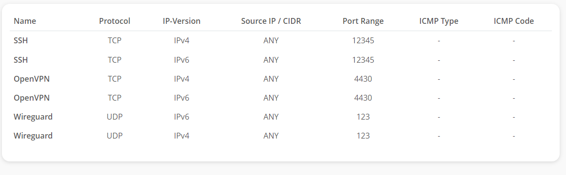

    • Firewall des Hosters ist konfiguriert und auch verstanden
      Ja, der eingehende Port (4430) ist für TCP für IPv4 und IPv6 freigegeben.

    Kann das doch ein Problem der externen Firewall bei Strato sein?
