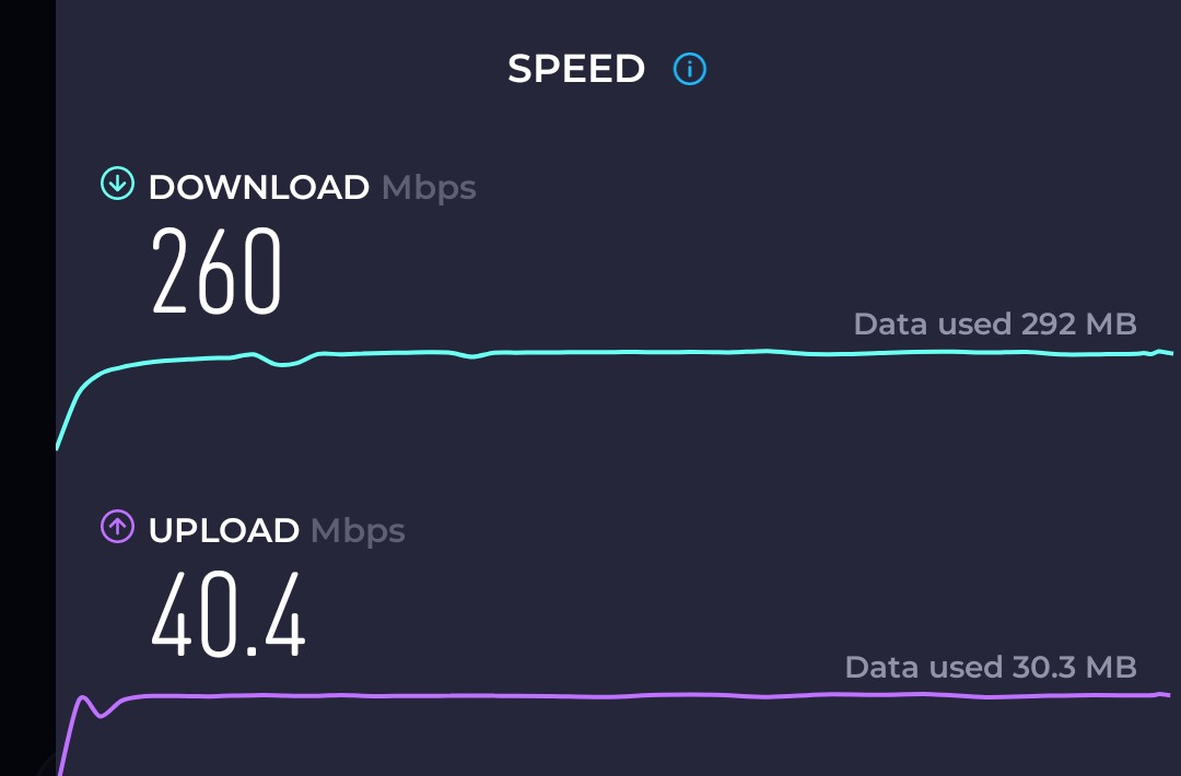

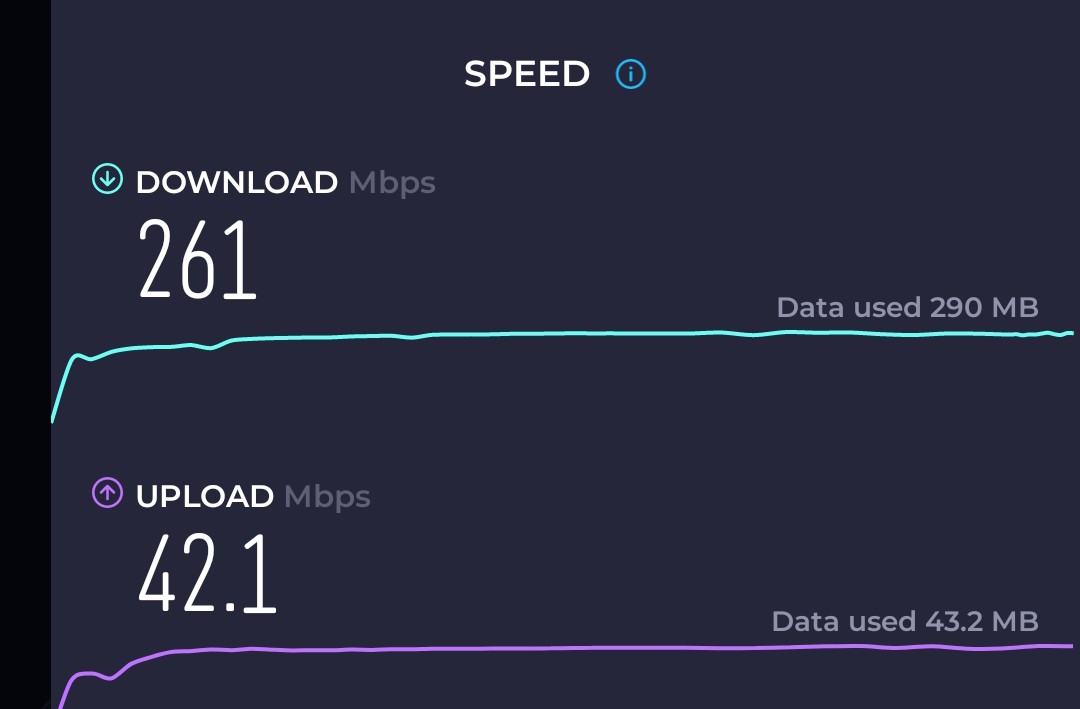

    • 3. Oktober 2025 um 20:15
    Hier an DSL, 45 Mbit/s Upload eingetragen, 42,1 werden erreicht. Exakt 93,5%, die ich immer hernehme.
    Dann müsste ich ja 43 eintragen, wenn ich 40 Mbit/s erreichen möchte. Es gehen nur Ganzzahlen... und o Wunder...
