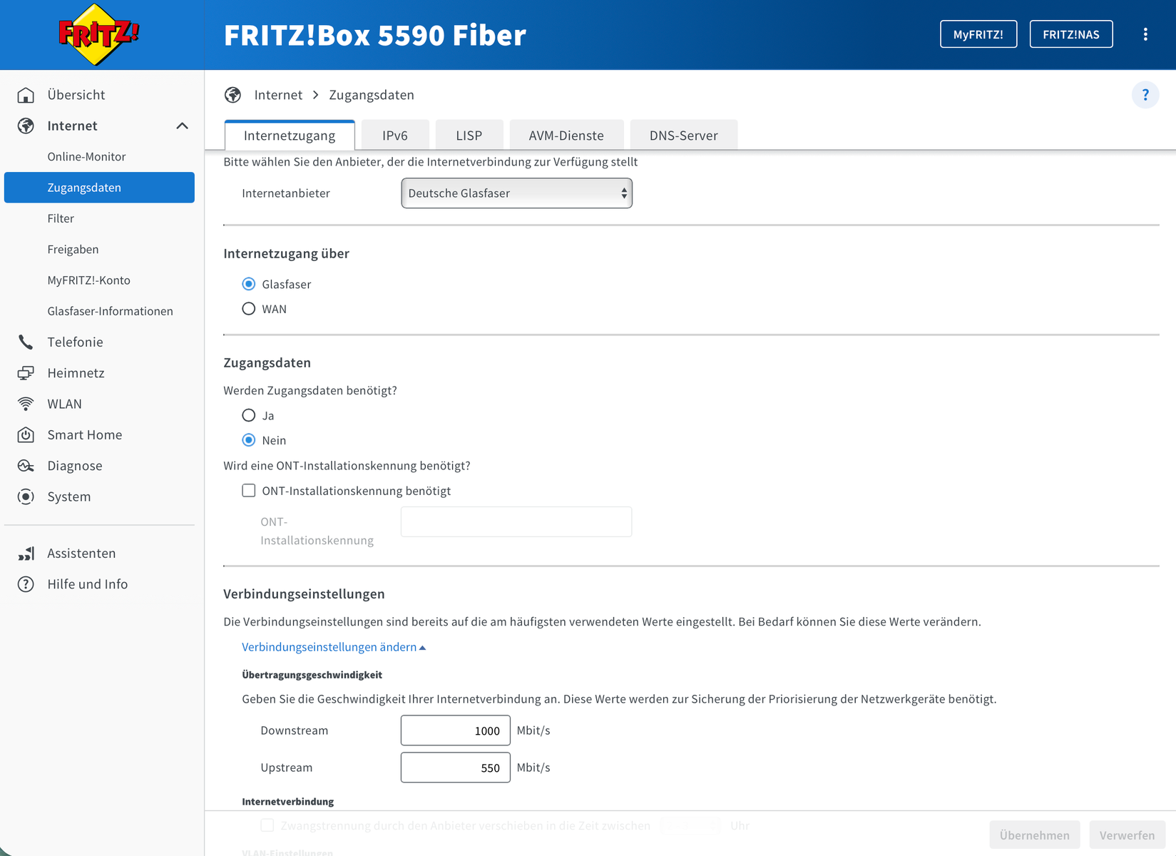

    Du kannst dir einen beliebigen Namen für das Profil ausdenken, jedoch nicht "Deutsche Glasfaser", da wird selbiges Profil geladen
    Ich nutze auf meiner 5590 jetzt seit über 24 Monaten ein eigenes Profil exakt mit dem Namen Deutsche Glasfaser und da wird kein Standard geladen.

    Danke für die Info, da Du Upload und Download frei konfigurieren kannst, hat sich irgendwann in der Logik des FRITZ!OS etwas dahingehend geändert. In den frühen 7.x Releases wurde bei Namensgleichheit das interne Profil verwendet, Übertragungsgeschwindigkeit war nicht sichtbar und sogar intern mit 1000/1000 auf jeden Fall falsch fix eingestellt. Einen 1 Gbps symmetrischen Tarif gab es nicht bei DG.

    Danke für die ganzen Tipps, die jetzt noch so diskutiert wurden. Also wenn ich morgen dann mein eigenes DG Profil erstelle, werde ich 1Gbps down und 550(?)mbit up einstellen? Hab die 550 in dem Screenshot gesehen. Gebucht habe ich 1000/500 ...

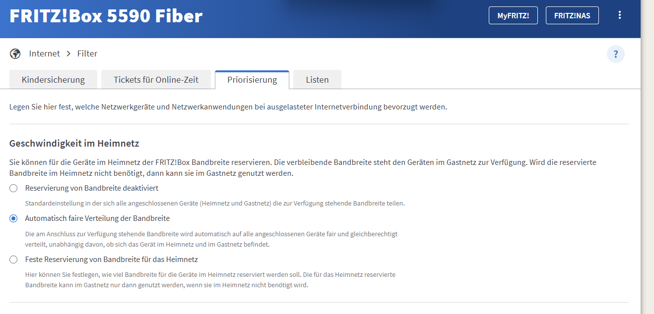

    Solange du die automatische Bandbreitenverteilung (Screenshot in Beitrag #16) aus lässt kannst du im Download einstellen was du möchtest, macht keinen Unterschied.
    Aktivierst du die Option aber, solltest du den Download auf 940 MBit/s einstellen, du hast ja nur 1 GBit/s Ethernet, also in der Praxis max 940 MBit/s Datendurchsatz.
    Allerdings wird die Box für das aktivieren der Option mit 1 GBit Anschluss, zu schwach sein.
    Für den Upload sollten die 550 MBit/s passen.
    Du kannst ja mal mit Speedtest schauen wie hoch dein Upload werden kann, diesen Wert stellst du dann in der FritzBox als Upload Geschwindigkeit ein.
    Ggf. mit 10 Mbit/s Sicherheitsabzug.
