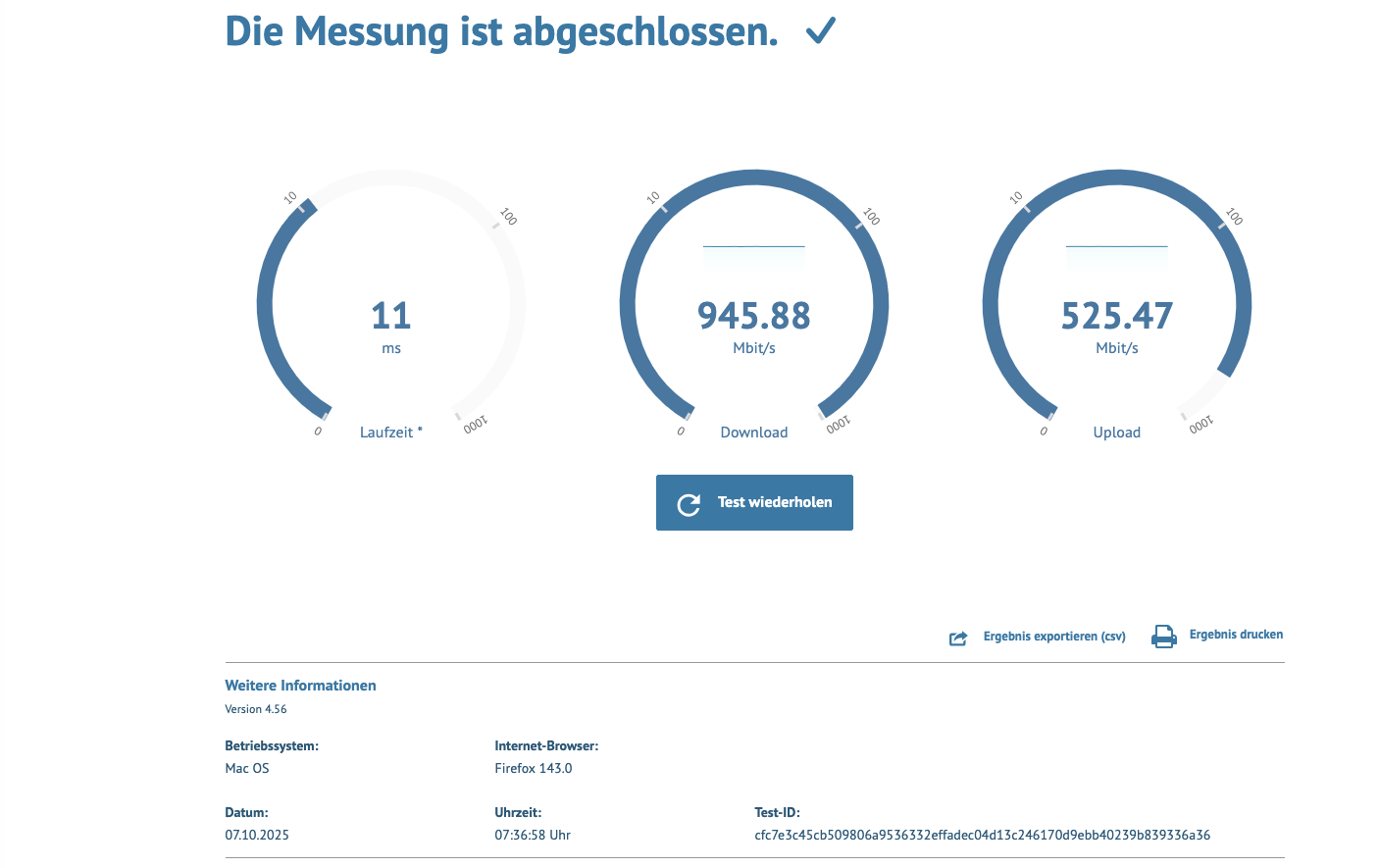

    Guten Morgen alle zusammen,
    Ich wollte euch noch kurz Feedback zu meinem Thema geben. Nachdem ich dann am Wochenende meine neue Fritzbox 7690 gekauft und den NB für 60+ Minuten stromlos hatte, habe ich von Null gestartet. Neues Netz eingerichtet, zuerst den NB wieder an den Strom und danach die FB hochgefahren. Nicht das "Deutsche Glasfaser" Profil ausgewählt, sondern "Anderer Anbieter", Profil auf 1000mbit down / 525mbit up eingestellt, VLAN ID leer gelassen und ... keine Verbindung ... :(
    Schon die Schweißperlen auf der Stirn stehend, hab ich dann doch mal das voreingestellte Profil der Box genommen und es hat sich auf Anhieb verbunden. Resultate können sich sehen lassen. Bisher bei jeder Breitbandmessung immer auf mindestens 940mbit down und 525mbit up gekommen.
    Die 7690 hatte bereits die 8.02 Firmware drauf. Vielleicht sind die Profile dort ja ein wenig überarbeitet worden. Wie auch immer. Problem gelöst, ich komm mit Warp 2 ins Netz und alles ist gut.
    Vielen Dank für eure Tipps und Hilfestellungen!
