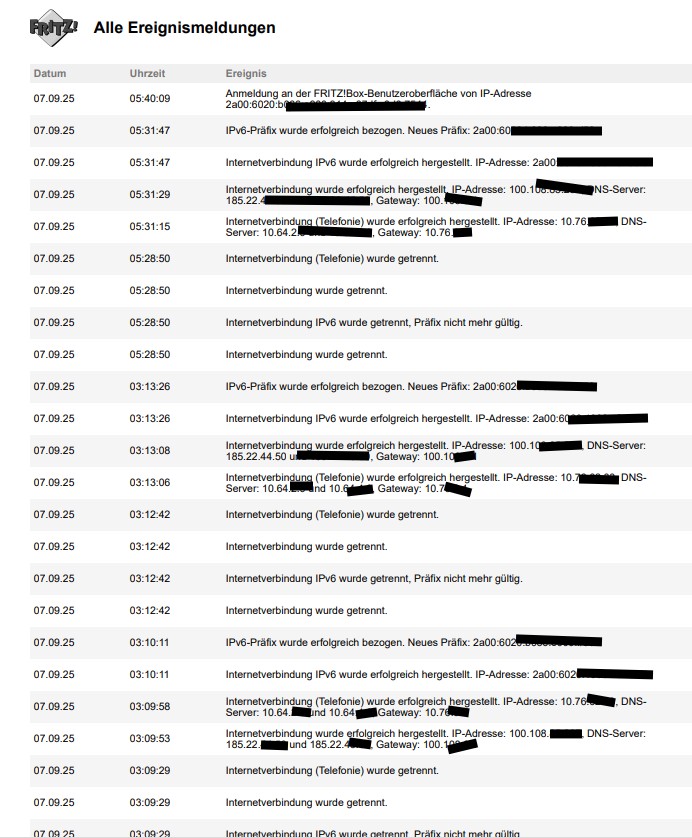

    ich habe mal einen kurzen Auszug der auf der Fritzbox protokollierten Ereignisse angehängt. Derartige Meldungen gibt es seit Jahren und immer seitenweise, also Dauerzustand.
    Solllte der Anbieter das nicht per Messung von seiner Seite feststellen können? Oder hätte der Techniker, das vor drei Jahren vor Ort nicht feststellen sollen? Was ist die Ursache dafür?
    Soll ich die Infos zu den Tickets im Kundenportal der Deutschen Glasfaser hochladen?

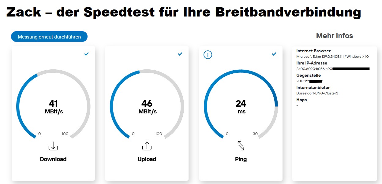

    Der Tarif den wir gebucht haben ist - laut Vertragsinfo im Kundenportal - der DG 400. Inder aktuellen Tarifliste der DG gibt es diesen Tarif gar nicht (mehr), denn es gibt nur die Tarife DG 100 / 300 / 500 und 1000.
    im Anhang ein aktueller Speedtest direkt über die Fritzbox.

    Du hast eine zweite Internetverbindung für die Telefonie eingerichtet. Ist das eine geliehene DG-Box? Wenn nicht: Im Modus "kundeneigener Router" ist das die Erklärung für deine Probleme, da sich die beiden eingerichteten Verbindungen gegenseitig die IP klauen. Das erklärt sowohl die instabile Internetverbindung als auch die Telefonieabbrüche.

    @FR: Ich habe weder einen kundeneigenen Router noch eine zweite Internetverbindung für die Telefonie eingerichtet. Wenn ich mich diesbezüglich evtl. nicht klar ausgedrückt habe, bitte ich um Nachsicht. Die Hardware ist so vom Anbeiter gekommen und wird seitdem (2022) so benutzt.

    Das ist nicht "direkt über die Fritzbox", sondern von dem PC aus, an dem du sitzt.

    aber fuehrt zu eigenartigen Subthreads, so wie hier wo er nicht mal darlegt wie er zu der Ueberzeugung gekommen ist, dass "Du [...] eine zweite Internetverbindung für die Telefonie eingerichtet [hast]".
    Ich möchte ihn nicht verteidigen, aber das kann man der gezeigten Fritzbox-Ereignisanzeige entnehmen - aus der hätte ich jetzt auch auf einen Mietrouter geschlossen.

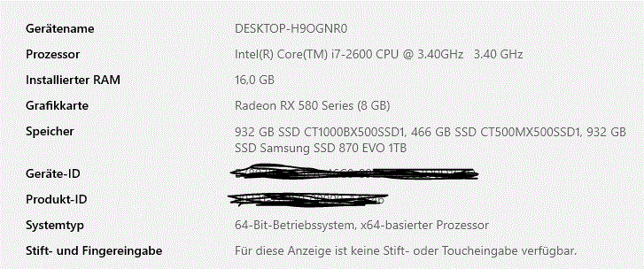

    @::1: Die Desktopmessungen sind von dem Desktoprechner mit der 100Mbit-Beschränkung, die Browsermessungen waren vom Firmenlaptop. Was der verarbeiten kann, müßte ich erst prüfen.
    Meinst die Probleme kommen daher, dass die Endgeräte die mögliche Leistung des Anschlusses nicht verarbeiten können? Die Problematik ist auf den Smartphones aber exakt dieselbe. Mir ist klar, dass die Konfiguration mit Endgeräten, die die mögliche maximale Leistung der Glasfaserleitung nicht verarbeiten können, nicht besonders glücklich ist, aber deshalb sollte die Leitung ja trotzdem funktionieren. Eine Erklärung für die Telefonieproblematik wäre das jedenfalls nicht.

    ... so wie hier wo er nicht mal darlegt wie er zu der Ueberzeugung gekommen ist, dass "Du [...] eine zweite Internetverbindung für die Telefonie eingerichtet [hast]".
    Es steht im Log.
    Aber sehe ich das richtig, sowohl ONT als auch Router sind von der DG gemietet?
    Und da genau diese Information bislang fehlte, konnte das falsch sein. Und es wäre eine sehr zuverlässige Erklärung für die Probleme, da wir exakt diesen Fall kürzlich noch hatten, so gegen Anfang des Jahres. Und bevor jetzt die Provider-Basher wieder vergeblich stundenlang auf dem DG Support rumhacken (wie damals), hielt ich es für besser, das auszuschließen.

    Exakt! Und man/ich weiß auch nicht, ob dein WLAN über 100 MBit/s kommt.
    Stelle also erst Mal sicher, von einem LAN-PC mit GBit-Ethernetadapter zu messen und prüfe für den LAN-Port an der Fritzbox, an dem dieser Rechner hängt, ober er sich im "Power Mode" (und nicht etwa im "Green Mode") befindet.

    Ja, deine permanenten Internetverbindungsabbrüche sind nebulös - aber sie treten lt. der gezeigten Ereignisanzeige immer zeitgleich für Internetverbindung (=IPv4), Internetverbindung IPv6 und Internetverbindung (Telefonie) (=IPv4) auf, was für keine Einzelursachen bezogen auf die jeweiligen Verbindungen schließen lässt (etwa DHCP- oder DHCPv6-Lease-Timeouts). Es muss da eine gemeinsame protokoll- bzw. VLAN-unabhängige (Trennung von Internet und Telefonie bei Mietrouter per VLAN) Ursache geben, die es gilt herauszufinden.
    Es wäre interessant zu ermitteln, ob dein Router die Internetverbindungen abbricht, oder ob diese durch die Gegenstelle abgebrochen wird. Darüber gibt die Ereignisanzeige der FB aber leider keine Auskunft. Es würde da ein Paketmitschnitt am WAN-Port der FB helfen, das wäre allerdings technisch herausfordernd ...

    Ein Rechner, der nur eine 100 MBit Netzwerk -Schnittstelle hat, erscheint mir etwas aus der Zeit gefallen. Da ist die Frage, ob er auch mit CPU in der Lage ist die Datenübertragung zu verarbeiten, also selbst wenn er eine 1 GBit Netzwerkkarte erhält.

    ::1 Danke für den Input. Ich werde dann mal den Desktoprechner aufrüsten, damit er die mögliche volle Leistung der Glasfaser verarbeiten könnte. Ich checke mal den Ethernetadapter des Laptops und reiche die Info nach.
    @FR: Kannst du die Stelle zitieren, aus der für dich ersichtlich ist, dass wir eine 2. Internetverbindung für die Telefonie eingerichtet haben? Wir haben das Telefon nach Anleitung eingerichtet und angemeldet. Ebenso haben wir die Problembehandlung für die Displaymeldung "No Ressource" nach Anleitung versucht zum Erfolg zu führen, leider ohne selbigen.

    Phino siehe Anhang
    Wie von mir schon erwähnt, kann man das deiner FB-Ereignisanzeige ("Internetverbindung (Telefonie)") entnehmen.

    Der PC ist schnell genug für Gigabit, da müsstest du echt Pech gehabt haben, ein 1155 Mainboard zu erwischen, das nur Fast Ethernet hat.
