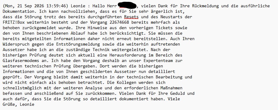

    gestern gab es eine Rückmeldung des Providers, man hat anscheinend nun einen ersten Verdacht (siehe Anhang), nachdem man nun seit der Eröffnung des ersten Tickets 12 Tage lang "analysiert" ...
    Das PowerShell Skript, dass seit gestern lief, war fehlerhaft, denn es hat einfach um 20:05 Uhr aufgehört zu protokollieren. Ich habe eine verbesserte Version erstellen lassen, die ich hier später posten kann.
    Grüße
    Uwe
      • 130,79 kB
      • 916 × 362

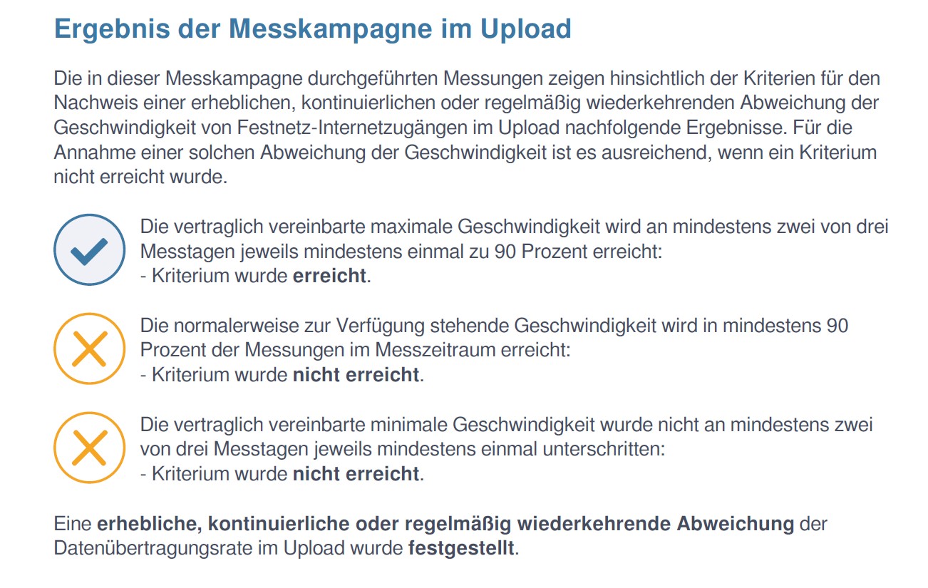

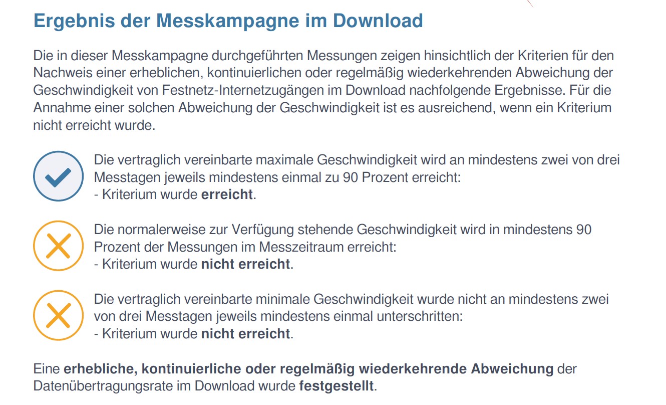

    Die einzige Handhaben ist nach wie vor die Messkampagne mit der Breitbandmessung der BNetzA. Damit hast Du eine rechtssicheren Handhaben, mit Ping-Statistiken kommst Du an dieser Stelle nicht weiter.
    Ggf. wäre ja noch 1&1 auf dem Netz von DG eine Alternative ohne das Medium zu wechseln? https://www.1und1.de/glasfaser/verfuegbarkeit/
    Falls das Medium gewechselt werden muss, wie sieht es bei dir mit VDSL, HFC oder LTE/5G Verfügbarkeit aus?
    Hallo HubeBube, in unserer ländlichen Region gibt es als einzige Alternative die Telekom mit einer DSL-Leitung, die hatten wir vorher. Magenta M war der Tarif, wenn ich mich recht entsinne. Aktuell soll an unserer Adresse angeblich ein Tarif mit 100 Mbit Download und 40 Mbit Upload der beste verfügbare sein. Alle anderen Anbiete wie Vodafone etc. hatten wir vor dem Abschluss bei Glasfaser gefragt. Einige hatten erst zugesagt, um dann auf Nachfrage abzusagen. Internet über LTE/5G ist leider auch keine Alternative, da die Abdeckung hier nicht gut genug ist. Wenn ich im Notfall über den Hotspot meines Arbeitstelefons arbeite, passt es gerade so mit dem Traffic über einen VPN mit Datenbanken in Betrieb etc. Je nachdem, wo im Haus man sich befindet, kann man weder telefonieren noch ins Netz.
    Die Messreihe der Breitband-App hat schon einige schöne Fehler bzw. Ausfälle der Leitung gemeldet, die werde ich dann alle mit einreichen. Zudem habe ich das PowerShell Skript von der KI modifizieren lassen, so dass nun weitere Parameter geprüft werden. Die Auswertung kann ich morgen mal teilen. Vom Provider nichts neues - man arbeite ja schon mit höchster Priorität an dem Problem :lol:.
    Einen schönen Tag auch.
    LG, Uwe

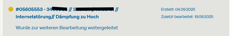

    Das Problem ist, bei kompletten Leitungsabbruechen, weigert sich mWn. die App eine Messung zu starten...
    Hallo und vielen Dank für eure Kommentare. Es ist tatsächlich so, wie du schreibst. Wenn es zu mehreren Ping-Verlusten während einer Messung mit der App kommt, bricht die App ab und empfiehlt die Internetverbindung zu prüfen :S - super Tipp, danke :lol:. Wenn die Messung durchgeht, habe ich bisher immer die zugesagten Werte von 400 down 200 upload gehabt. Ich mache jetzt trotzdem eine komplette Messreihe, damit ich auch diese formale Forderung als erfüllt angeben und belegen kann. Wenn eine Messung ausfällt, werde ich die Meldung als Screenshot speichern, dann kann man später die Zeit mit dem Ping-Protokoll abgleichen.
    Ich finde es allerdings eine Unverschämtheit, dass man soviel Zeit aufbringen und soviel Aufwand treiben muss, um dem Provider nachzuweisen, dass er wieder seinen vertraglichen Forderungen nicht nachkommt. Um 16:35 Uhr bekam ich die Nachricht, dass ein ein neues Ticket eröffnet wurde, den Text habe ich mal angehängt - lächerlich.
      • 193,76 kB
      • 1.427 × 664

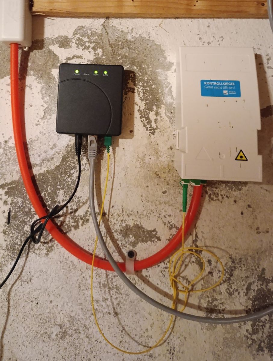

    Das zusammengeknotete Kabel ist nur die "verbesserte" Version des Anschlusses?
    Nein, das war die Situation vor dem Austausch des Kabels. Dies ist gestern gegen ein dicker isoliertes kürzeres Kabel getauscht worden, dass jetzt in einer lockeren Schlaufe mit großem Radius hängt.

    Gestern war endlich ein vom Provider beauftragter Techniker da, der sich die Situation vor Ort angesehen hat. Er hat das Glasfaserkabel vom HÜP zum Modem ausgetauscht, weil dieses seiner Aussage nach falsch verlegt (aufgerollt und gewickelt) und defekt war. Die Leitung wurde bei der Installation der Geräte von den ausführenden Technikern so verlegt und von uns in den 3 Jahren, die wir nun mit den Problemen zu tun haben nicht angefasst. Selbst der vom Provider beauftragte Techniker, der 2023 bei uns war, hat die Verlegung der Leitung nicht beanstandet oder als mögliche Fehlerquelle erkannt!
    Diese Maßnahme des Kabeltauschs brachte aber seiner Aussage und Messung nach nicht das erwünschte Ergebnis. Als nächste Maßnahme hat er den zweiten Kanal des HÜP gewählt und unseren Anschluss im nahegelegen Verteilerkasten auf diesen zweiten Kanal umgestellt.
    Die anschließende Messung an der Fritzbox brachte seiner Aussage nach die tariflichen Download- und Uploadwerte und damit verließ er uns wieder. Die Werte waren aber auch mit dem defekten Kabel bei den meisten Messungen der Messreihe, die ich mit der Breitbandapp gemacht habe in dem tariflichen Bereich.
    Mein anschließender Test der Videotelefonie brachte leider keine besseren Ergebnisse als vorher. Die Internetverbindung ist zwar etwas schneller geworden, aber die Aussetzer sind weiterhin vorhanden, so dass auch Videos immer wieder stehenbleiben und nachladen etc.
    Ich habe die weiterhin bestehende Problematik an den Provider berichtet und hoffe auf einen zweiten Termin des Technikers.
    Grüße,
    Uwe

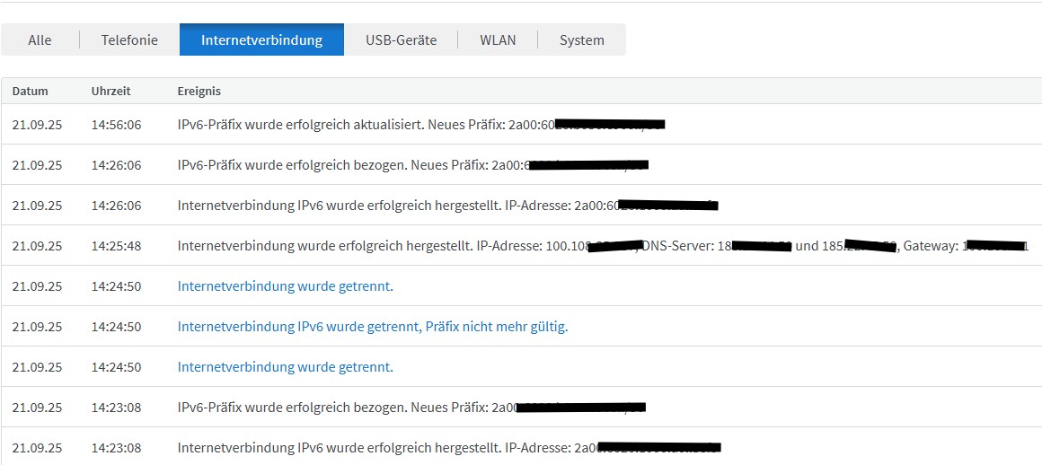

    Zitat von ::1
    Dein 2. Screenshot im letzten Post zeigt, dass sowohl die IPv4- als auch die IPv6-Verbindung um 14:24:50 wegbrechen und binnen etwa 1 Minute wieder neu aufgebaut werden. Zuvor sieht man gerade noch, wie um 14:23:08 die IPv6-Verbindung wiederhergestellt wurde.
    Liste doch bitte mal für den heutigem Tag die Uhrzeiten mit den folgenden beiden Meldungen auf:
    "Internetverbindung wurde getrennt"
    "Internetverbindung IPv6 wurde getrennt, ..."
    Treten diese beiden Meldungen stets zeitgleich auf?
    Sieht so aus, als hättest du ein "Blinker-Internet": AN - AUS - AN - AUS ... und das im Minutentakt.
    Das (14:24) war evtl. er Zeitpunkt, als ich das Modem gewechselt habe. Seit gestern gab es keine deratigen Meldungen mehr auf der Fritzbox.

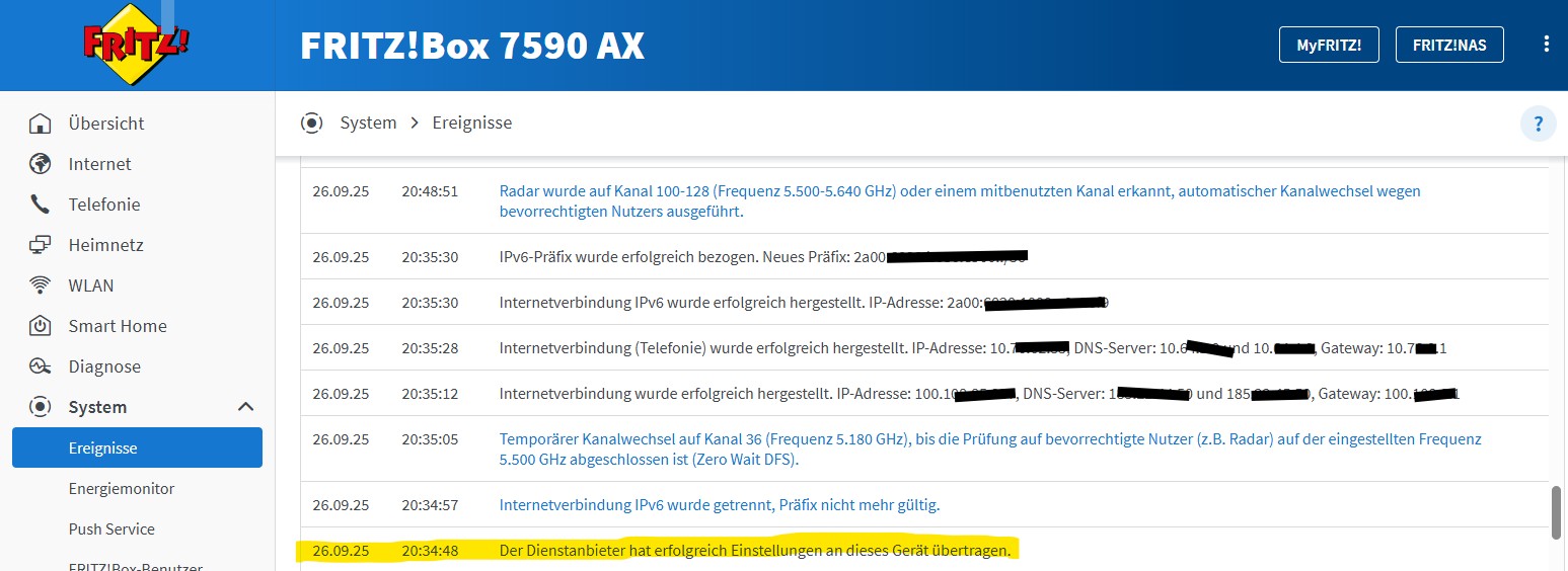

  • Deutsche Glasfaser, Nokia Nokia GPON ONT G-010G-R, Fritzbox 7590: keine Telefonie per Fritzfon seit drei Jahren, immer schwankende Leistung der Internetverbindung
    • UST
    • 21. September 2025 um 16:20
    Zitat von ::1
    Das bezog sich auf die Telefonie - die funktioniert nach dem Box-Reset ja offenbar inzwischen einwandfrei. Insofern erübrigt sich das.
    Der Fokus sollte aktuell wohl eher auf der FB-Ereignisanzeige | TAB Internetverbindung liegen. Sieht man hier öfter Unterbrechungen der IPv4- und/oder IPv6-Internetverbindungen? Und falls ja, wie lange dauern jeweils diese Unterbrechungen?
    Danke, Telefonie ist jetzt ok.
    Das Ticket ist beim Provider bearbeitet worden, siehe Anhang. Jemand eine Idee was das bedeuten könnte?
    Grüße,
    Uwe

    Das Kabel vom ONT zur FritzBox hast du auch geprüft/getauscht?
    Was zeigt denn die FritzBox in den Ereignissen, wenn die Breitbandmessung nicht erfolgreich ist?
    Das Kabel von der Fritzbox ist getauscht, geprüft und ok, genauso wie das Kabel von der Fritzbox zum Desktoprechner. Die Fritzbox zeigt keine besonderen Vorkommnisse hinsichtlich der abgebrochenen Breitbandmessungen. Die Verbindungsausfälle der Leitung sind ja auch immer wechselnd lang, manchmal nur sekundenweise oder wenige Sekunden, manchmal so lange, dass angesteuerte Seiten im Internet nicht aufgebaut werden, bei Telefonkonferenzen der Bildschirm einfriert und/oder ich den Ton der Gegenpartei(en) nicht höre wohl aber gehört werde.
    Zitat von ::1
    ... wie ich in #152 schon anmerkte, zeigte die Ereignisanzeige der FB in #150 (DHCPv4 nak) an, dass du da länger keine IPv4-Verbindung zum Internet hattest. Meine diesbezügliche Frage blieb unbeantwortet.
    Diese Art Meldung ist mir bisher nicht wieder aufgefallen. Anbei eine Fehlermeldung, die eben aufkam als ich posten wollte.
    ::1 Ich würde die Wireshark-Prozedur noch versuchen, wenn das zur Klärung beitragen könnte.

    Ok, danke für eure Antworten und Korrekturen.
    Ich habe nun das neue Modem versucht zu installieren, hat aber nicht geklappt, weil damit keine Verbindung über das Internet aufgebaut werden konnte. Auf der Rückseite des Modems (ONT) waren mehrere Barcodes und eine MAC-Adresse genannt. Wenn diese MAC-Adresse nicht vom Provider freigegeben ist, wird das doch wohl auch nicht funktionieren oder?
    Also altes Modem wieder angesteckt und das Patchkabel von der Fritzbox zum Desktoprechner ausgetauscht. Kabel ist getestet und alle 8 Adern wurden nach der Verlegung als funktionierend / blinkend angezeigt.
    Ich habe eine neue Messkampagne gestartet und mir ist folgendes aufgefallen. Auf der Rückseite des Desktops ist neben dem Eingang des Patchkabels eine Leuchtdiode. Diese zeigt doch den Datenfluss an, der über die Leitung rein- und rausgeht oder? Bei einigen Versuchen eine neue Messung der Bandbreite zu starten, hat die App abgebrochen und die Überprüfung der Internetleitung empfohlen. Dieses Abbrüche kamen/kommen nur vor, wenn die Leuchtdiode zu Beginn der Messung sekundenweise nicht blinkt oder mit einer wesentlich langsameren wechselnden Frequenz. Ich musste dann eine neue Messung starten.
    Wenn die Leuchte während der Messungen kurz ausfällt oder in längeren Abständen blinkt, geht die Bandbreitenanzeige sofort runter und das Ergebnis fällt dementsprechend schlecht aus.
    Was könnten denn nun ein Grund für den instabilen Datenfluss sein? Das Modem könnte eine Macke haben und was noch?
    Grüße,
    Uwe

    Das ONT kann ich später mal versuchen zu montieren, je nachdem, wie es um die Steckverbindung der Glasfaser ins ONT bestellt ist. Ich möchte da nichts kaputt machen oder evtl. zu möglichen Defekten weitere beitragen.
    Ich habe mir ein weiteres neues CAT 6e Patchkabel gekauft, nachdem ich beim Messen des zuletzt neu erworbenen festgestellt habe, dass nicht alle Leuchten beim Test durchlaufen. Das Messgerät hat 8 Dioden für die 8 Adern und eine zusätzliche Diode, die mit "G" bezeichnet ist. Diese neunte Leuchte blinkt bei dem Kabel, dass ich letzte Woche neu gekauft habe nicht auf. Bei dem Kabel, dass ich am Freitag in einem Computershop gekauft habe, leuchtet diese neunte Diode auch auf. Daher habe ich dieses Kabel nun zwischen ONT und Fritzbox montiert und nach der Verlegung nochmal den Leuchttest gemacht.
    Zudem habe ich die Messreihe mit der Desktop-App der Bundesnetzagentur beendet und einen Bericht erhalten, siehe Anhänge. Ich bin nun unsicher, ob ich den Bericht erst an den Provider senden soll, um ihm die Möglichkeit zu geben nun endlich doch mal zumindest auf meine evtl. berechtige Beschwerde wegen der mangelhaften Stabilität der Leitung zu reagieren oder ob ich die Angelegenheit direkt an die Bundesnetzagentur berichten soll. Evtl. mach ich beides parallel.
    Danke für eure Hilfe, ich melde mich wieder, wenn ich das ONT getauscht habe, falls ich das hinbekomme.
    Grüße,
    Uwe
