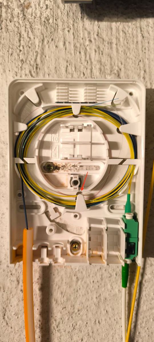

    Da die Spezis die den APL und den Fibertwist installiert hatten noch nicht mal in der Lage gewesen sind den LC-APC-Stecker vom APL korrekt im Fibertwist zu verrasten habe ich mal in den APL geschaut. Ich bin noch nicht weit genug im Thema um zu wissen wie das normalerweise aussieht aber da die gelbe Faser zum Ausgang ohne Hülle weitergeht (Pfeil) frage ich mich ob die das überhaupt angeschlossen haben oder nur einfach alles in den APL getopft haben und das war's? Oben links sehe ich auch noch die schwarze Hülle der eingehenden Faser enden.

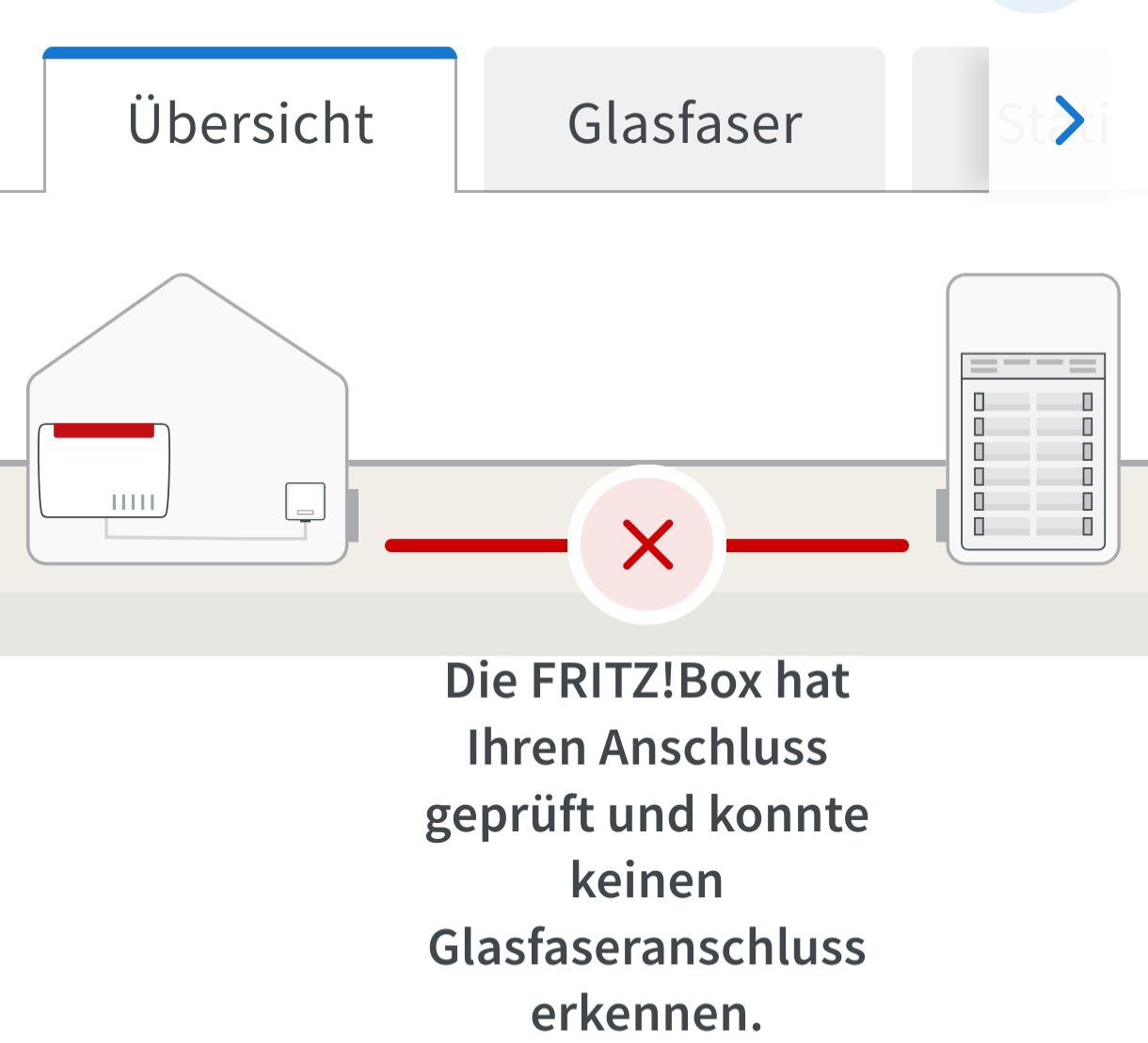

    Vielleicht ein kaputter spleiß? Was sagt der Empfangslevel der FRITZ!Box?
    • 8. Juni 2025 um 13:32
    Wenn man der Faser ab der mit dem Pfeil markierten Stellen nach links folgt gelangt man zu den Spleißhaltern in der Mitte des HÜP, oberhalb des aufgewickelten Gf-Kabels. So weit man das auf dem Foto erkennen kann, ist das so weit in Ordnung. Du solltest nun wie von sunday380 beschrieben weiter vorgehen.
    Internet -> Glasfaser-Informationen - Reiter "Übersicht". Liegt die Empfangsleistung bei 0 dBm, dann liegt ein Faserbruch vor und bei deinem Gf-Anbieter (welcher?) ist eine Störung des Anschlusses zu melden. Lass' dir unbedingt eine Bearbeitungsnummer mitteilen, evtl. kannst Du eine Entschädigung geltend machen. Seit Mitterwird dein Anschluss dir in Rechnung gestellt?

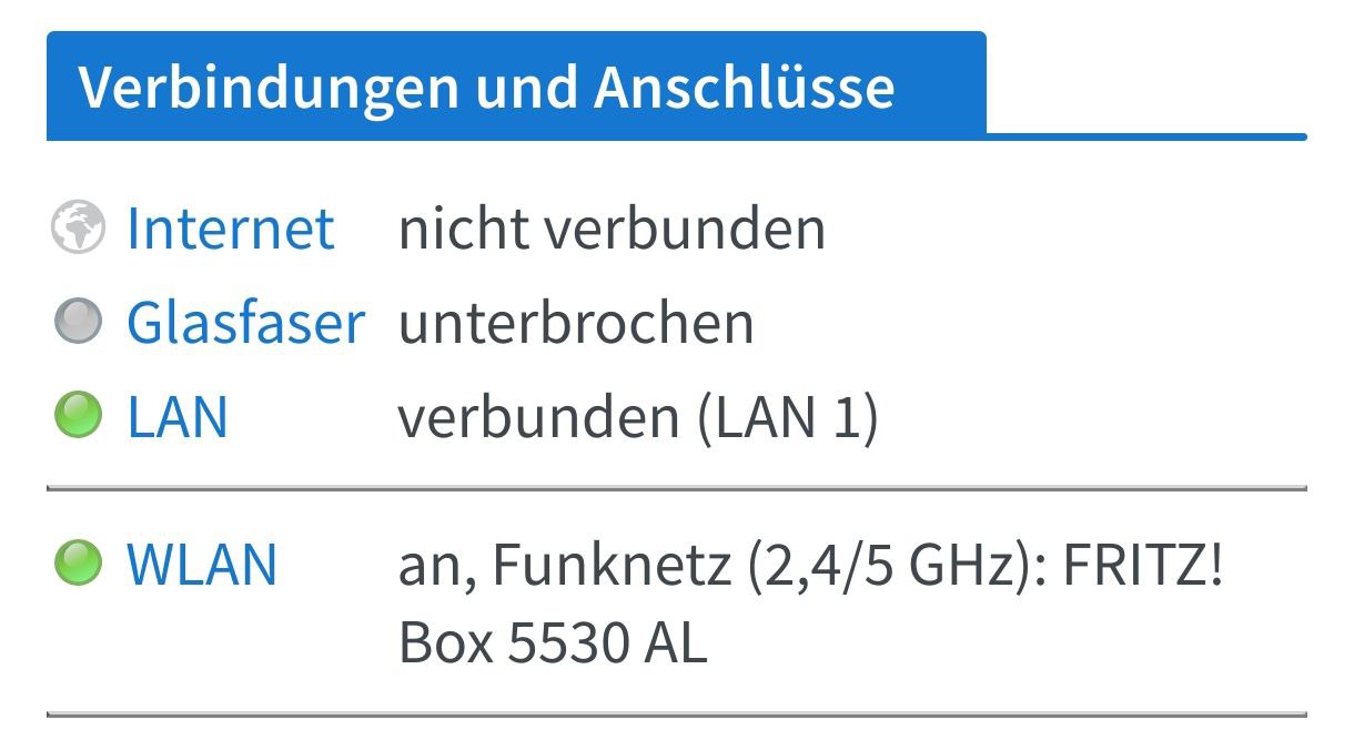

    0 Empfang
    Ok, wenn das soweit korrekt verspleißt aussieht brauche ich da gegenüber dem Anbieter nicht weiter drauf einzugehen. Ich werde halt aufmerksam wenn noch nicht mal ein einfacher Stecker korrekt eingesteckt wird.
    Wobei mich schon wundert und verwirrt, das wohl nur eine Faser gespleist wurde. Es steht also nicht mal eine Reservefaser zur Verfügung. Das ist nicht wirklich gut.

    Zum ersten werden sämtliche Fasern gespleißt und in den Spleißschutz gelegt.
    Zum zweiten:
    Befestigung und deren Mittel sind unter aller Sau, jetzt schon Rost und Gammel.
    Da gehören Linsenkopfschrauben, im Angeberdeutsch auch Panhead genannt aus nichtrostendem Material hin.
    Braune Rostfahnen auf dem Mauerwerk innerhalb kürzester Zeit können so verhindert werden.
    6, setzen,nochmal das ganze, und ordentlich.
    Zum zweiten:
    Von der fehlenden Zugentlastung der Speedpipe sowie dem nicht vorhandenen Gasabschluß der selbigen ganz zu schweigen.

    Also schlechte Spleißung? Werde beizeiten darauf hinweisen.
    Der Rost ist wohl roter Ziegelstaub. Es ist dort ja trocken.
    Und ja, die Leute die das installiert haben haben es ja wie bereits gesagt noch nicht mal geschafft den LC-APC-Stecker korrekt im Fibertwist zu verrasten. Die onehin schon niedrige Hürde wurde also gerissen.
