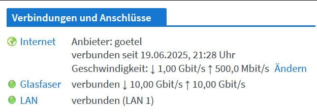

    Heute nochmal wegen der angezeigten Bandbreite 1Gbit/s beim Anbieter angerufen und jetzt die Antwort bekommen:
    "bitte beachten Sie, dass die Firmware der AVM-Router derzeit eine maximale Bandbreitendarstellung von 1000 Gbit/s ermöglicht. Diese technische Begrenzung betrifft ausschließlich die Anzeige innerhalb der Benutzeroberfläche Ihres Routers und hat keinen Einfluss auf die tatsächliche Bandbreite Ihrer Internetverbindung. Ihre tatsächliche Geschwindigkeit bleibt unberührt und ist weiterhin optimal nutzbar."
    und noch ein Hinweis auf Messung über Breitbandmessung.de und ggf. Kompensation. Vor der Messung kommt aber erstmal eine 2,5 Gbit/s Netzwerkkarte in den Rechner.
    Edit: mit einer 2,5Gbit/s Karte ist der Download lt. dem Breitbandmessung-Programm tatsächlich 2 Gbit/s - faktisch bei Steam eher max. 1,4-1,5. Aber die Faser tut was sie soll, alles gut.

    Hinreichend genau, um zwischen 1 und 2 GB/s zu unterscheiden. ;)
    Sie hat ja auch erkannt, dass die physikalische Leitung 10 GB/s kann.
    Möglicherweise ein falscher Tarif aktiviert.
    Ja, ich werde da nochmal telefonieren.

    Was passiert wenn Du auf das blaue "Ändern" hinter der 1000/500 Anzeige klickst?
    Da würde ich versuchen neue Verbindungsdaten für den Provider einzugeben.

    Wie genau ist eigentlich die Anzeige der Fritzbox was eingestellte Internetgeschwindigkeit angeht?
    Lt. Anbieter sollen es 2 Gbit/s sein, lt. Fritzbox und Geschwindigkeitsmessung sind es nur 1 Gbit/s.
    Das LAN an dem die Fritzbox und der PC hängen wird von einem 2,5 Gbit/s Switch versorgt. Da gibt es also keine Engstelle. Vielleicht am PC selbst noch, das muss ich nochmal prüfen.
