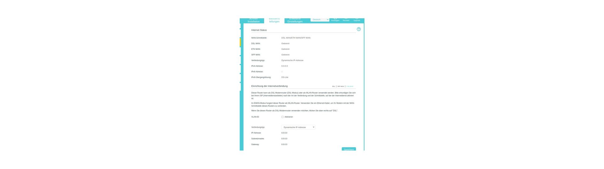

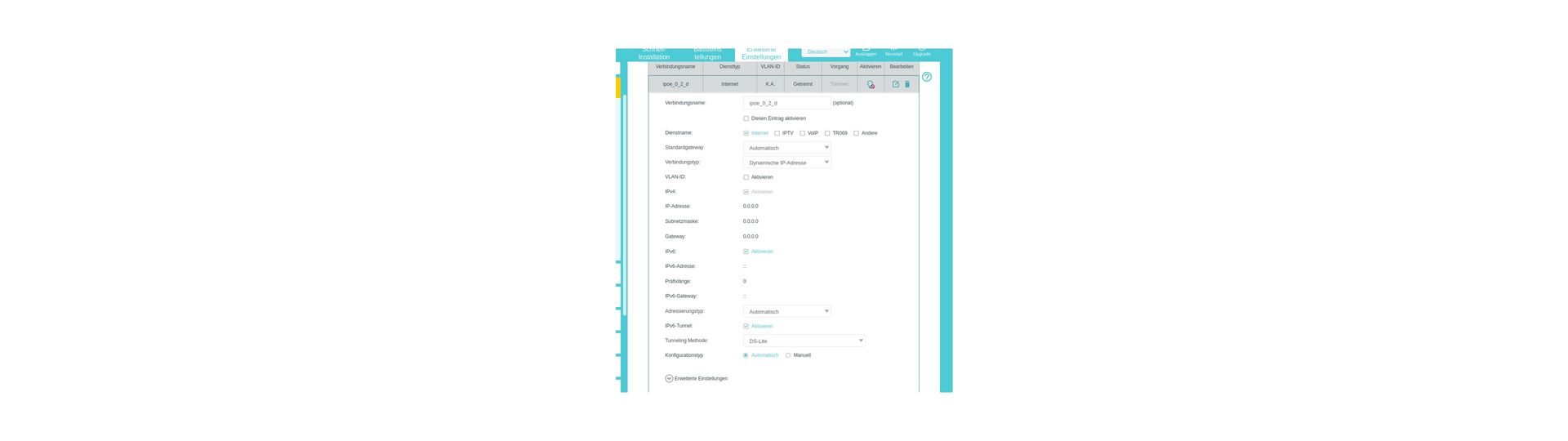

    So hoffe man kann was erkennen. Neues Programm

    Ja, Automatisches einrichten Funktionrt leider nicht bei der DG. Wird nicht erkannt

    Bei der VLAN-ID kann es 360 oder 362 sein. Der Rest sollte passen, wenn das Gerät per Ethernet am ONT hängt. Solange das Gerät nur Router ist, braucht es nicht von DG.
    Erst wenn du den ONT herausnimmst, muss die Modem-ID des SFP-Moduls bei DG hinterlegt werden.
    Alternative: SFP-Modul(z.B. von LuLeey), bei dem du im Webinterface des Moduls die Modem-ID vom ONT übernimmst.

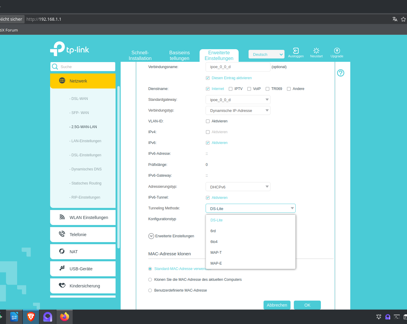

    So, nach dem erneuten anschließen mußte ich eine halbe Stunde warten , bis eine Verbindung kam. Ipv4 ja aber 6 immer nocht nicht.Muß man eine Tunnel angeben bei IPv6 Tunnel? Dadurch wird ip4 deaktiviert.
    Was muss bei Standardgateway hin. ipoe_0_0_d oder ipoe_0_1_d oder Automatisch?

    Nein, kein Tunnel aktivieren

    Danke Leute, es klappt und bin wieder schlauer :D
    Geduldt ist auch gefragt :oops:
    Abends wieder die VX angeschlossen, natülich keine Verbingung und plötzlich nach 30 min IPv4 da und nach noch einer weitern halben Stunde IPv6 :) :rolleyes:

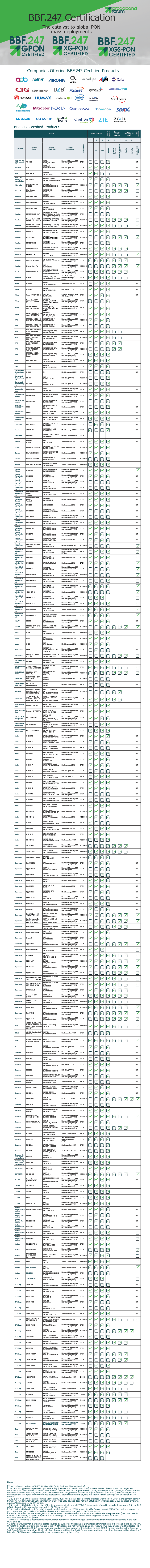

    Solange TP-Link dieses Modell nicht nach BBF.247 zertifizieren lässt und/oder andere Zertifizierungen, die eine Konformität mit EU-Recht bestätigen, nachweist, sehe ich da Schwarz: https://www.broadband-forum.org/assets/Uploads…-2025-06-18.png
    Dies wäre nämlich Voraussetzung für eine erfolgreiche Beschwerde bei der BNetzA.
