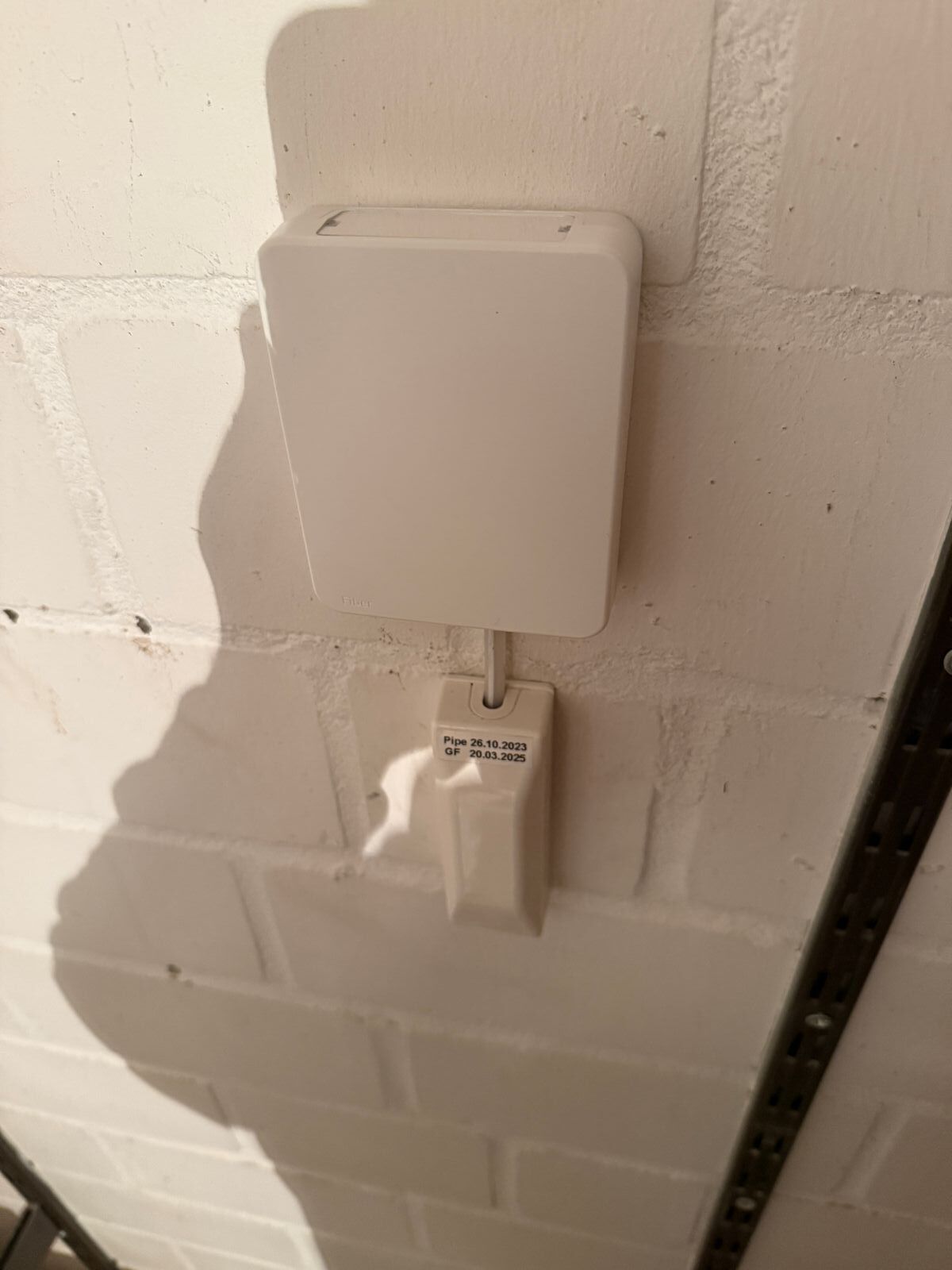

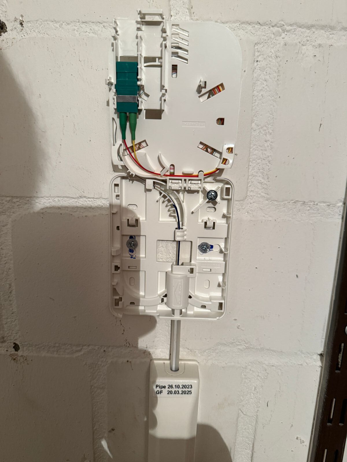

    Moinsen, nach langer Zeit wurde heute mein GF-TA gesetzt.
    Sieht allerdings nicht so aus wie erwartet, siehe Bilder.
    Warum ist die Kupplung innen?? Warum ist da keine ID Aufgeklebt, oder braucht das nicht.
    Ist es egal welche Leitung ich benutze, da 2 Anschlüsse (Ich und Mieter) drin sind. Der Inhalt kann nicht angezeigt werden, da er nicht mehr verfügbar ist.

  • delvos
    60
    • 25. März 2025 um 11:38
    Die "Kupplung" ist immer innen, aber von außen zugänglich. Bei dir unten links. Dort wird der Stecker des Glasfaserkabels eingesteckt.
  • heinwi
    43
    • 25. März 2025 um 11:42
    Ich habe bislang immer gesehen das die grünen Anschlüsse unten sichtbar sind ?:saint:
  • jon269
    34
    88
    • 25. März 2025 um 12:48
    Wahrscheinlich ein Haus mit mehreren Wohneinheiten, dann wäre das der HÜP (Hausübergabepunkt), von dem aus die GF-TAs versorgt werden. Bei Einfamilienhäusern, bei denen der HÜP auch oft GF-TA ist, wird dann der QR Code direkt auf der GF-TA angebracht.
