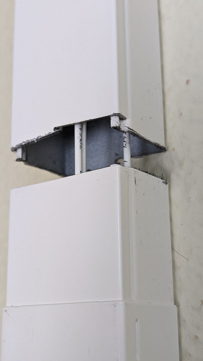

    • 19. März 2025 um 16:52

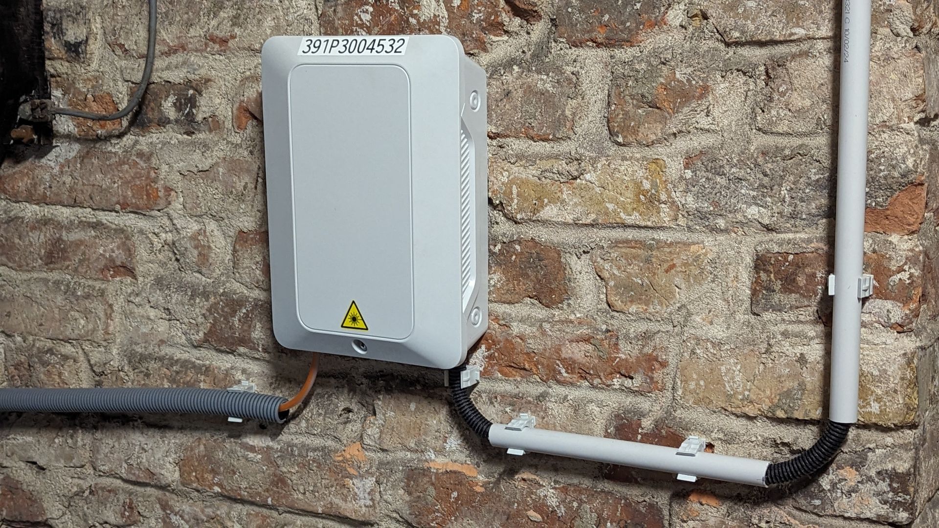

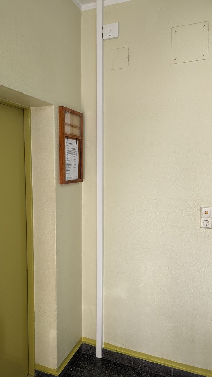

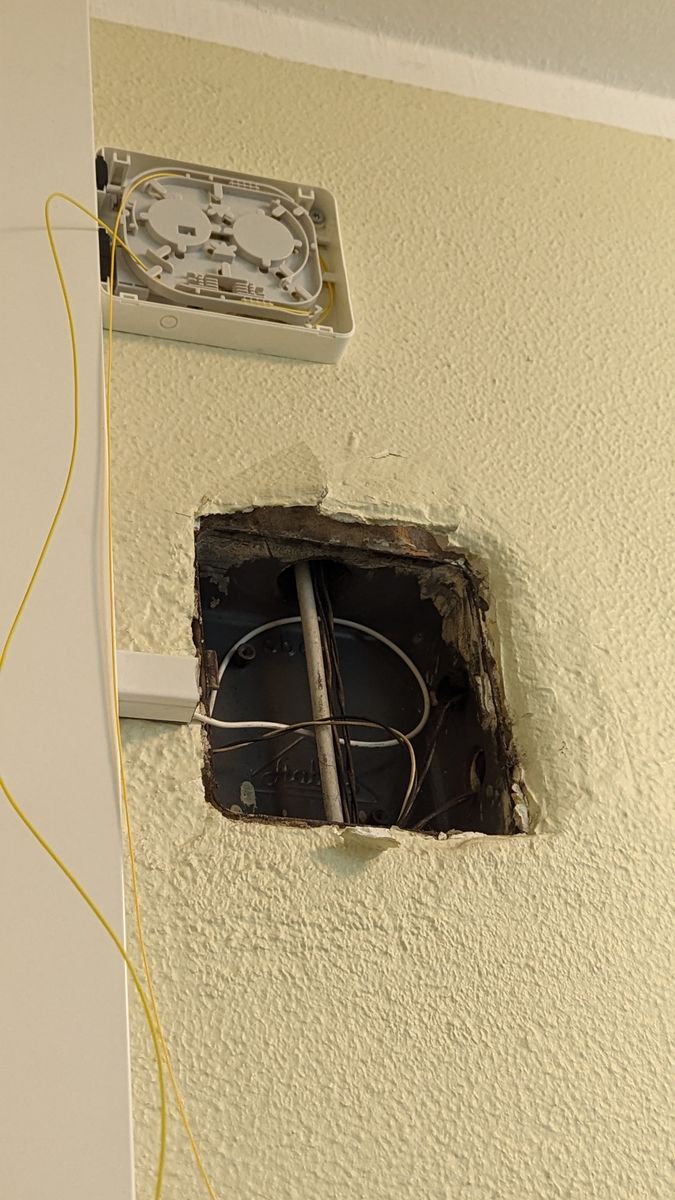

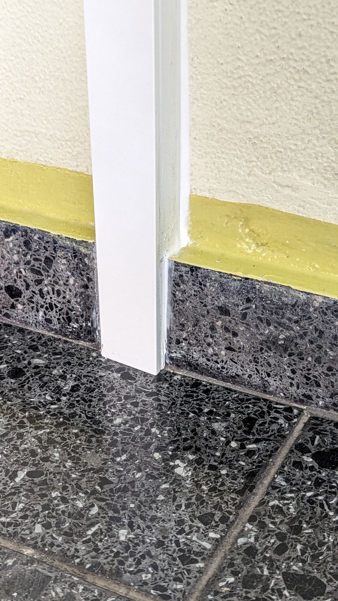

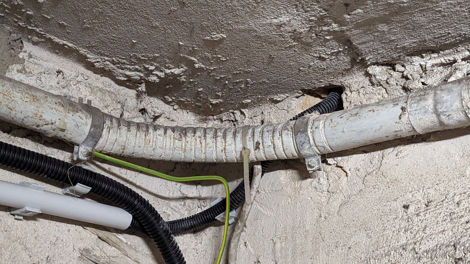

    Hier mal ein paar Bilder vom Verlegen durchs Treppenhaus. Die Verlegung war sehr sauber, Kanäle hätten noch eine Nummer kleiner sein können. Die Kanäle sind aus Metall, lassen sich also überstreichen. Spätestens nach einem Monat nimmt die keiner mehr wahr. ;)
    Der Weg in die Wohnung ging dann über Leerrohr zusätzlich zum Telefonkabel.
    Diese wurde bei der Begehung durch Telekom so festgehalten.
    Die Techniker vor Ort stellen fest, dass es doch kein Problem ist auch die Leerrohe/Steigeleitung der Telefonkabel zu nutzen. In den nächsten 2 Aufgänge wurde es dann so durch die Techniker umgesetzt. Haben dafür länger benötigt, mussten aber nichts Bohren und stemmen. Ist ja auch für sie ein Risiko.
    PS: Die waren tatsächlich und richtig von der Telekom. :)
    Brandschutz in Leerrohre im Mauerwerk ist gar kein Problem.
    Du siehst, wie dünn die einzelnen GF-Leitungen sind, etwa Hälfte Telefonkabel. Es wurden für drei Etagen drei Leitungen eingezogen. Pro Etage ein kleiner Spleiß-Kasten und von da direkt bis zum Gf-TA in die 3 Wohnungen der Etage.

    • 19. März 2025 um 17:02
    Am saubersten wird es, wenn die WEG die Stahlblechkanäle (z.B. von Niedax) in Eigenleistung verlegt.
    Die Bautrupps der Provider arbeiten mit stark unterschiedlicher Qualität! Als Hausnummer für den Preis bei Fremdvergabe kommen knapp 2000€ pro Stockwerk zusammen. Hinzu kommt der Ausbau in der Wohnung.

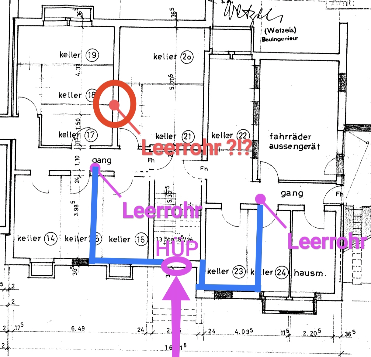

    Die Idee war :
    wir einigen uns alle auf Glasfaser, bereiten die gewünschten Wege vor ggfs sogar incl Glasfaserkabel, Telekom kommt ins Haus, legt auf und fertig. Keine Kanäle, keine Splitter oder Etagenverteiler.
    Vor 2-3 Jahren sollte DG das Gebäude komplett erschließen, Vollausbau. Haben sich dann allerdings auf dem Handy bestätigen lassen Kunde hat nicht vorbereitet und wünscht Anschluß unter der Kellertreppe... Das geht gar nicht. Haben dann alle storniert und Nutzung untersagt.

    Ich gebe hier zu bedenken, das unbedingt der Gf-Provider ins Boot geholt werden muss. In MFH verbaut die Telekom optische Splitter in jeder Etage, da wird sowieso eine Box Aufputz notwendig.
    Das mit den kleinen Boxen ist gut zu sehen auf meinen Bildern. Der Vorteil ist, dass man nur pro Etage eine dünnes Gf-Käbelchen hat.
    Was die Chancen für die Nutzung der vorhandenen Leerrohre erhöht. Bei uns konnten dann ja in 2 Aufgänge die alten Cu drinnen bleiben.

    Wenn DT immer und ausschließlich mit Etagenverteiler arbeitet ist das natürlich blöd. Das würde somit Alternativen ausschließen.
    Ein Rohr verläuft jeweils vom Keller über EG, OG und DG. Einmal links und einmal rechts im jeweiligen Gebäude.
    Aufgrund des Alters der Miteigentümer und der Vielzahl der ggfs im Sondereigentum (private Keller) betroffenen Miteigentümer müssten Alternativen hier etwas langfristig angekündigt werden.
