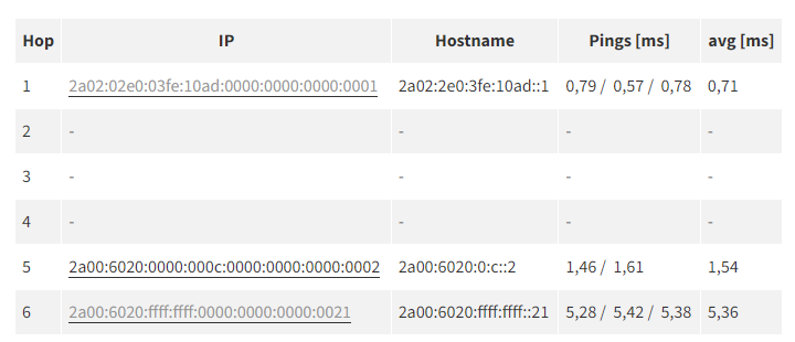

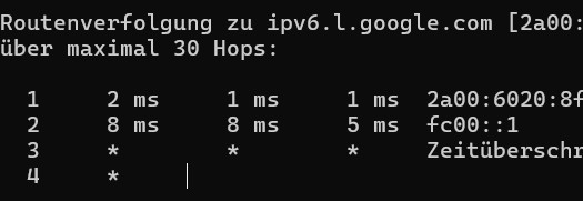

    Kurzes Update von heute:

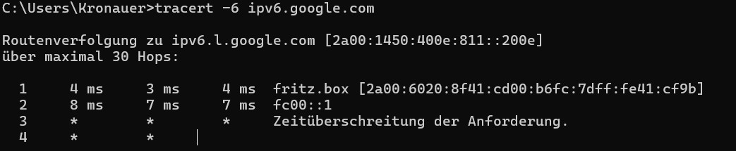

    Für den Anschluss mit der 5690 Pro "am Glas" mit dem offenen Netz 4.0 Ticket wurde dieses heute mit der Standardantwort "Störung behoben, bei Problemen Router neustarten" geschlossen. Interessanterweise nach knapp einer Woche, wie auch davor. Neustart habe ich natürlich gemacht, auch wenn das bei fehlendem Routing dahinter nicht wirklich einen Effekt haben sollte, und hat natürlich Nichts verändert, Problem besteht weiterhin.
    Ticket per Rückfrage wieder geöffnet, erwähnt, dass IPv6 zugeteilt wird, aber kein Routing vom Kundenanschluss raus plus rein stattfindet. Traceroute angehangen.
    2 Minuten später: Ticket mit der bekannten Standardantwort geschlossen, dass man eine CGNAT-IPv4 und eine IPv6-Adresse per DHCP erhält, und falls das nciht klappt, den Router entsprechend konfigurieren soll.
    Erneut per Rückfrage geöffnet und auf Traceroute hingewiesen und darauf, dass das Problem beim Routing in der DG-Infrastruktur liegt und nicht der Adresszuteilung.
    Leider sehr frustrierend, aber ich bleibe weiter hartnäckig und freundlich. Das Ticket beim anderen Anschluss ist noch offen, aber das aktuelle Ticket dort ist auch erst unter 1 Woche alt.

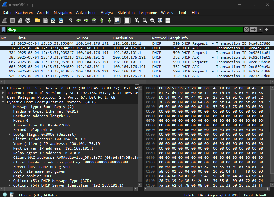

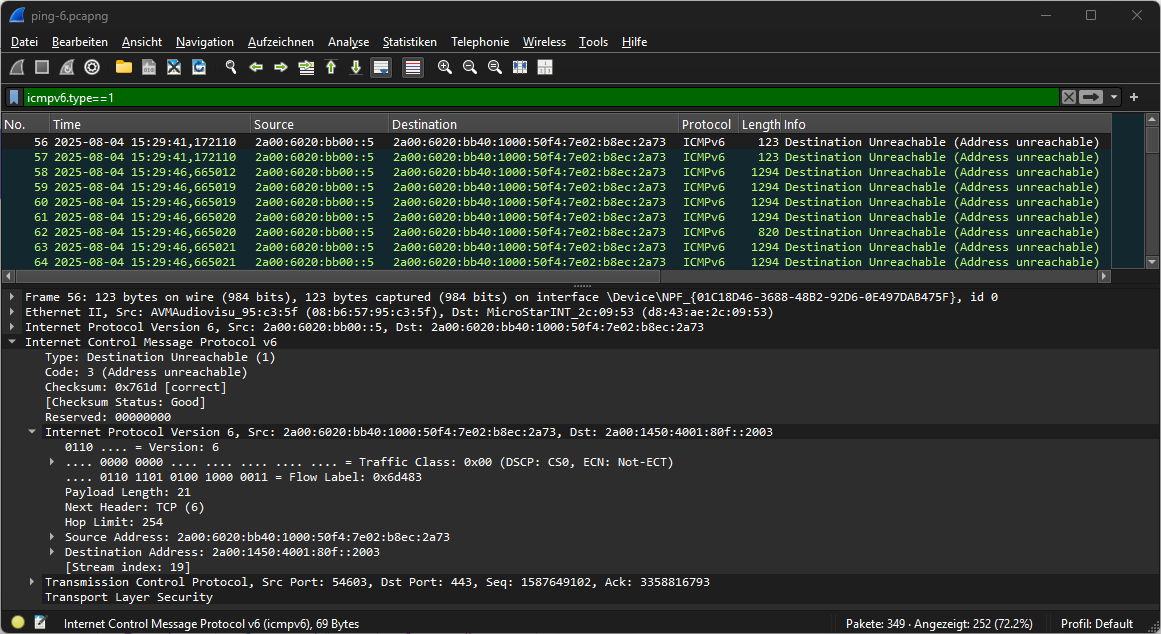

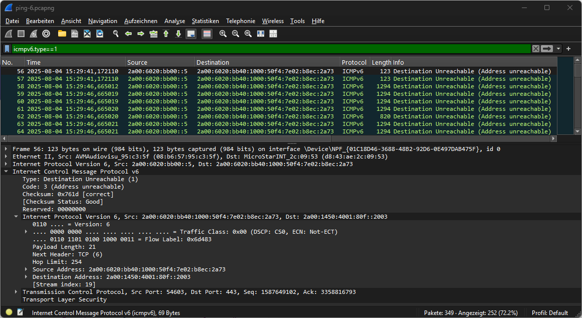

    • 21. August 2025 um 18:01
    • #408

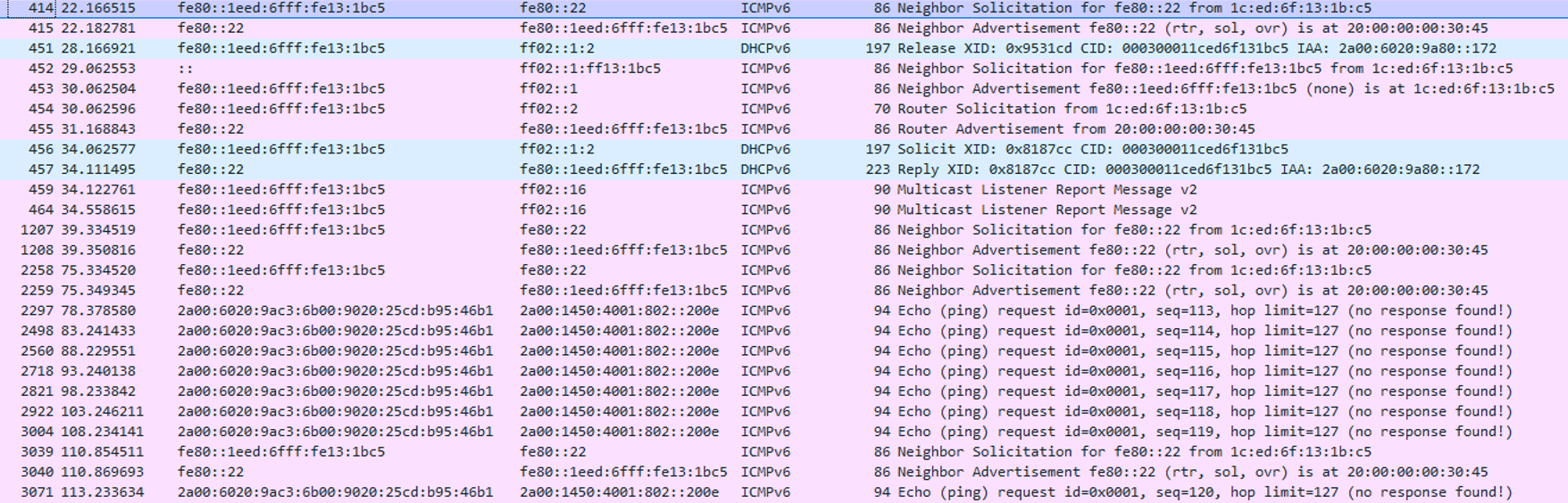

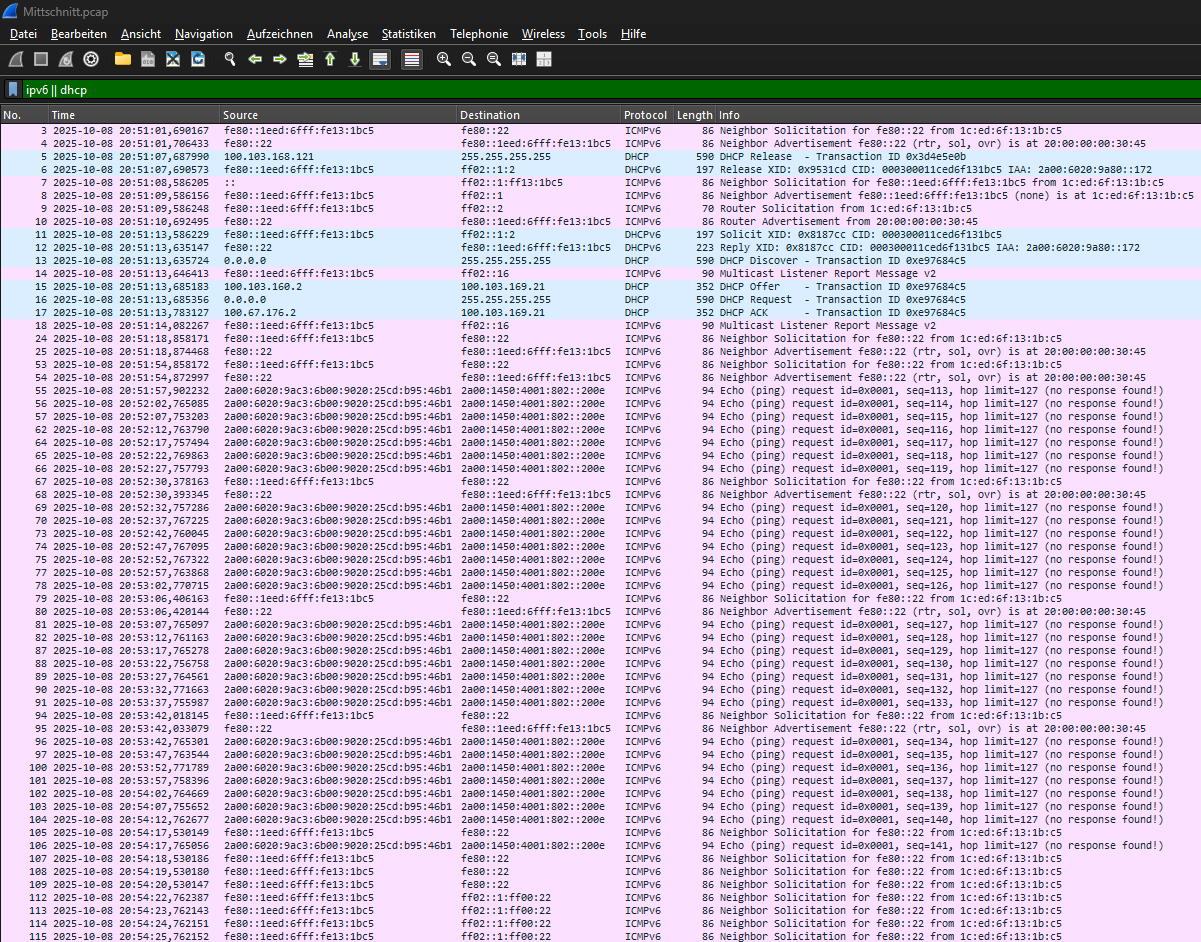

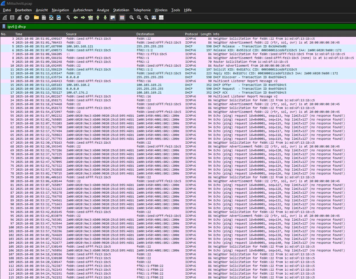

    Um nachzuweisen, dass dein Router zwar IPv6-Pakete in Richtung DG/Internet senden kann, von dort aber niemals Antworten zurückkommen, wäre es (neben deinen Traceroutes) evtl. hilfreich, einen Wireshark-Screenshot (und ggf. eine dazu gehörige gezipte pcap-Datei) eines Paketmitschnitts am WAN-Port deiner Fritzbox mitzuschicken, den du aufzeichnest, während du an einem Windows-LAN-PC folgende Aktivitäten durchführst (pro Aktivität eine separate Command-Shell deiner Wahl starten, die NSLOOKUPs können natürlich alle in derselben Command-Shell erfolgen - ich gehe hier davon aus, dass DNS-Requests via IPv6-Transport an die DNS-Resolver der DG auch nicht beantwortet werden !?):
    • ping -t 2a00:1450:4001:81d::200e (= IPv6-Adresse von google.com)
    • ping -t 2a03:2880:f13f:83:face:b00c:0:25de (= IPv6-Adresse von facebook.com)
    • ping -t 2a02:ec80:300:ed1a::1 (= IPv6-Adresse von wikipedia.org)
    • nslookup google.com. 2a00:6020:100::1 (= Auflösungsversuch durch Anfrage beim DG-Resolver dnscache001.dg-w.de)
    • nslookup google.com. 2a00:6020:200::1 (= Auflösungsversuch durch Anfrage beim DG-Resolver dnscache002.dg-w.de)
    • nslookup facebook.com. 2a00:6020:100::1 (= Auflösungsversuch durch Anfrage beim DG-Resolver dnscache001.dg-w.de)
    • nslookup facebook.com. 2a00:6020:200::1 (= Auflösungsversuch durch Anfrage beim DG-Resolver dnscache002.dg-w.de)
    • nslookup wikipedia.org. 2a00:6020:100::1 (= Auflösungsversuch durch Anfrage beim DG-Resolver dnscache001.dg-w.de)
    • nslookup wikipedia.org. 2a00:6020:200::1 (= Auflösungsversuch durch Anfrage beim DG-Resolver dnscache002.dg-w.de)

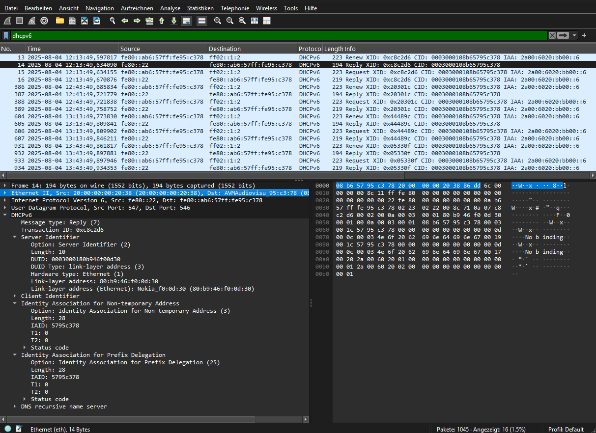

    Damit der Wireshark-Screenshot nur die relevanten Daten zeigt, wäre dort folgender Ansichtsfilter sinnvoll:
    ipv6 && dns || icmpv6.type == 128 || icmpv6.type == 1
    Über "Datei | Ausgewählte Pakete exportieren..." kannst du diese gefilterte Ansicht dann auch ein eine separate pcap-Datei exportieren, damit du der DG nicht das vollumfängliche Original schicken musst.

    • 21. August 2025 um 18:18
    • #409

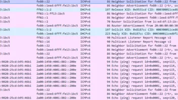

    ::1 Vielen vielen Dank! Das ist eine sehr hilfreiche Liste.

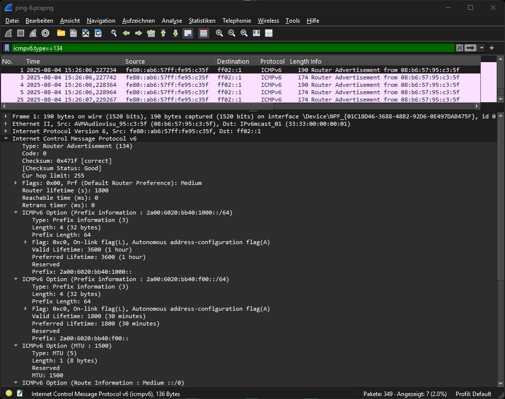

    Ergänzend: Ich habe bereits einmal einen Wireshark-Screenshot hingeschickt, das war von einem Capture bei ONT-Neustart und laufendem `ping -6 heise.de` von einem Linux-Rechner aus. Da war auch nicht viel "Fremdverkehr" drin, Linux kann man ja recht gut ruhig halten ;-).
    Der wurde (augenscheinlich unbesehen) auch mit der CGNAT-Standardantwort zugemacht. Das eine Ticket des Anschlusses mit ONT dazwischen, was aktuell noch offen ist, hat besagtes pcap gezippt im Anhang.
    Die DNS-Requests schlagen auf jeden Fall auch fehl — das sieht man auch recht schön in der Fritz!Box, falls man da mal testweise auf "IPv6-only" oder "IPv6 first" stellt und die dann das VOIP-Gateway nicht mehr auflösen kann und auch die NTP-Server der DG nicht mehr erreicht, bis IPv4 wieder an ist.
    Habe mir die hilfreiche Kommandosammlung und den Anzeigefilter mal in ein Skript gepackt (geht ja fast genauso auch auf Linux), wenn das nächste Ticket zugeht, mache ich mal am Wochenende einen solchen pcap und hänge ihn gezippt an. Auch wenn ich den Eindruck habe, dass da nie jemand reinschaut — Hoffnung bewahren.

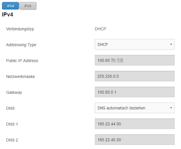

    • 21. August 2025 um 20:16
    • #412

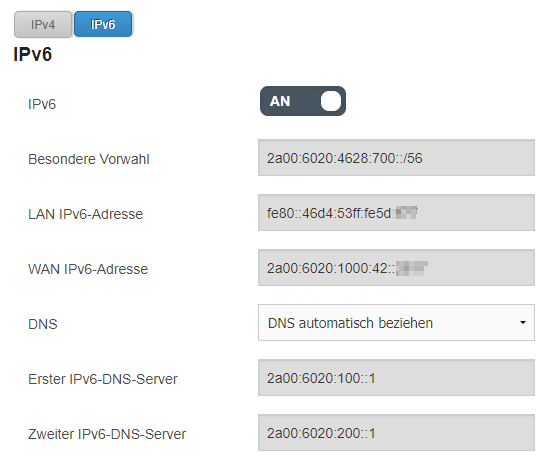

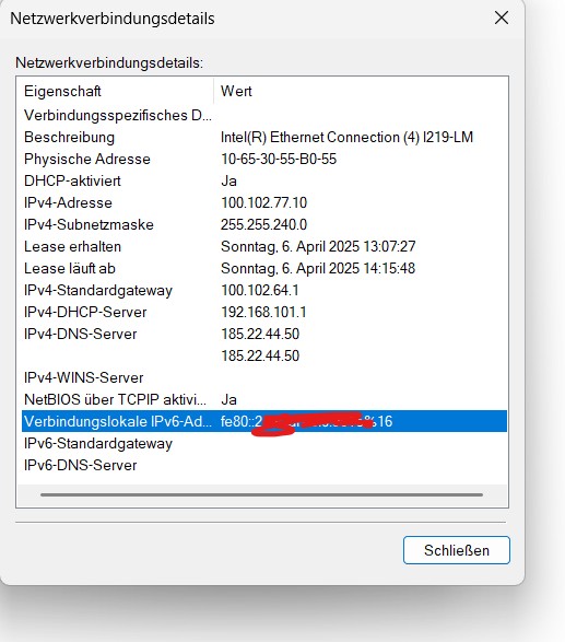

    Noch eine kleine Ergänzung: Auch ich bekomme an beiden Anschlüssen, wie auch in anderen Threads hier im Forum berichtet, übermittelt:
    DNS-Server: 185.22.44.50 und 185.22.44.50
    und sehe daher nur einen IPv4-DNS-Server in der Fritz!Box. Für IPv6 werden zwei DNS-Server übermittelt.
    Diese Sorte Konfigurationsfehler bei der DG scheint also leider auch kein Einzelfall zu sein. Ich nehme mir das mal auf meine Liste mit Dingen für Folge-Tickets, aber wohl besser nach Behebung der IPv6-Problematik.
    962
    3.873
    • 21. August 2025 um 20:31
    • #413
    Das deutet darauf hin, dass das Konfigurationsprofil falsch erstellt wurde. Simpler Eingabe-/Copy&Paste-Fehler.
  • olifre
    22

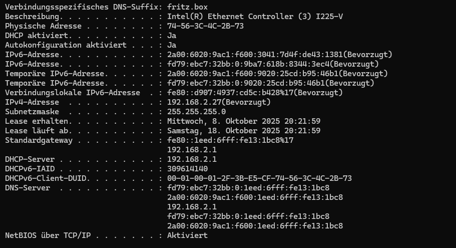

    Spannend in jedem Fall: Nach Aktivierung der 5690 Pro per Glas bekommt diese nun zwei verschiedene DNS-Server per DHCPv4 verteilt! Per ONT war es noch zweimal derselbe, am gleichen Anschluss.
    Am Nachbaranschluss weiterhin zweimal derselbe DNS, auch nach Neustart und Reconnect (da auch am Glas, auch 5690 Pro, aber schon vor gut einem Monat aktiviert). Als ob beim Aktivieren ein Config-Profil kopiert werden würde, was zu dem Zeitpunkt kaputt war?

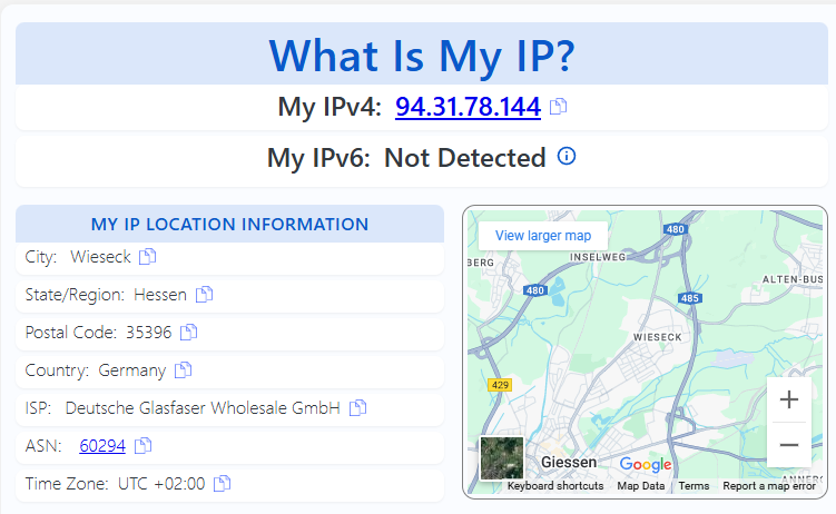

    • 29. September 2025 um 21:29
    • #418
    Von meiner Seite aus gute Nachrichten: Heute ca. 15:52 Uhr fing an beiden Anschlüssen IPv6 an zu funktionieren!
    Keine Reaktion heute an den Tickets (eins pro Anschluss), und auch kein Update des letzten Bearbeitungszeitpunktes, das war also wohl ein "unkorreliertes" Reparieren des Routings. An beiden Anschlüssen wurde Nichts verändert, und seit dem Zeitpunkt wechselt auch nicht bis zu alle 30 Minuten der IPv6-Präfix, sondern bleibt stabil.
    Das weniger problematische DNS-Server-Problem an einem Anschluss (zweimal der gleiche DNS-Server zugeteilt) besteht weterhin, aber das ist ein anderes Thema.
    Wenn IPv6 bis morgen stabil bleibt, werde ich dann morgen die Tickets an beiden Anschlüssen schließen.
    Ein Netzbereich mehr scheint nun also repariert worden zu sein, hoffentlich nachhaltig :-).

    • #419
    olifre, Herzlichen Glückwunsch!
    Bei mir hat sich leider nichts verändert, bis auf dem Punkt, dass der "Complaint Manager" mein Ticket bereits 2-mal abschließt mit der Anweisung meine Router Konfiguration zu testen! Die Frechheit dabei ist, die Aussage:
    "ich habe Ihren Anschluss noch einmal prüfen lassen. Die IPv6 ist anpingbar und nachweislich nutzbar.
    Leider gibt es darüber hinaus nichts mehr, was ich von unserer Seite aus für Sie tun kann.
    Dementsprechend schließe ich den Fall nun ab.
    Ich empfehle Ihnen, die Routerkonfiguration noch einmal zu überprüfen."

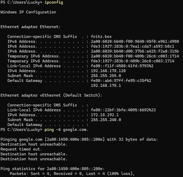

    Ich kann mich nicht erinnern, wer die WEB-Seite "icanhazip.com" angeboten hat, die Seite hat damals leeres Blatt gezeigt, jetzt zeigt aber die IPv4 Adresse - siehe Anhang. Ich weiß es nicht ob diese eine Änderung bei DG zeigt oder ist das reine Zufall.
      • 3,77 kB
      • 287 × 108

    Naja, zeigt halt die IPv4- oder IPv6-Adresse an, mit der du bei https://icanhazip.com/ aufschlägst. Im Falle von IPv4 ist das die CGNAT-Adresse, der DG, die deinem Anschluss (und anderen) aktuell zugeordnet ist. Im Falle von IPv6 (würde es funktionieren), wäre es die IPv6-Adresse deines Endgerätes.
    Die Anzeige eines "leeren Blattes" würde ich so deuten, dass du die Site entweder nicht erreicht hast oder der Service zu dem Zeitpunkt gerade down war.
