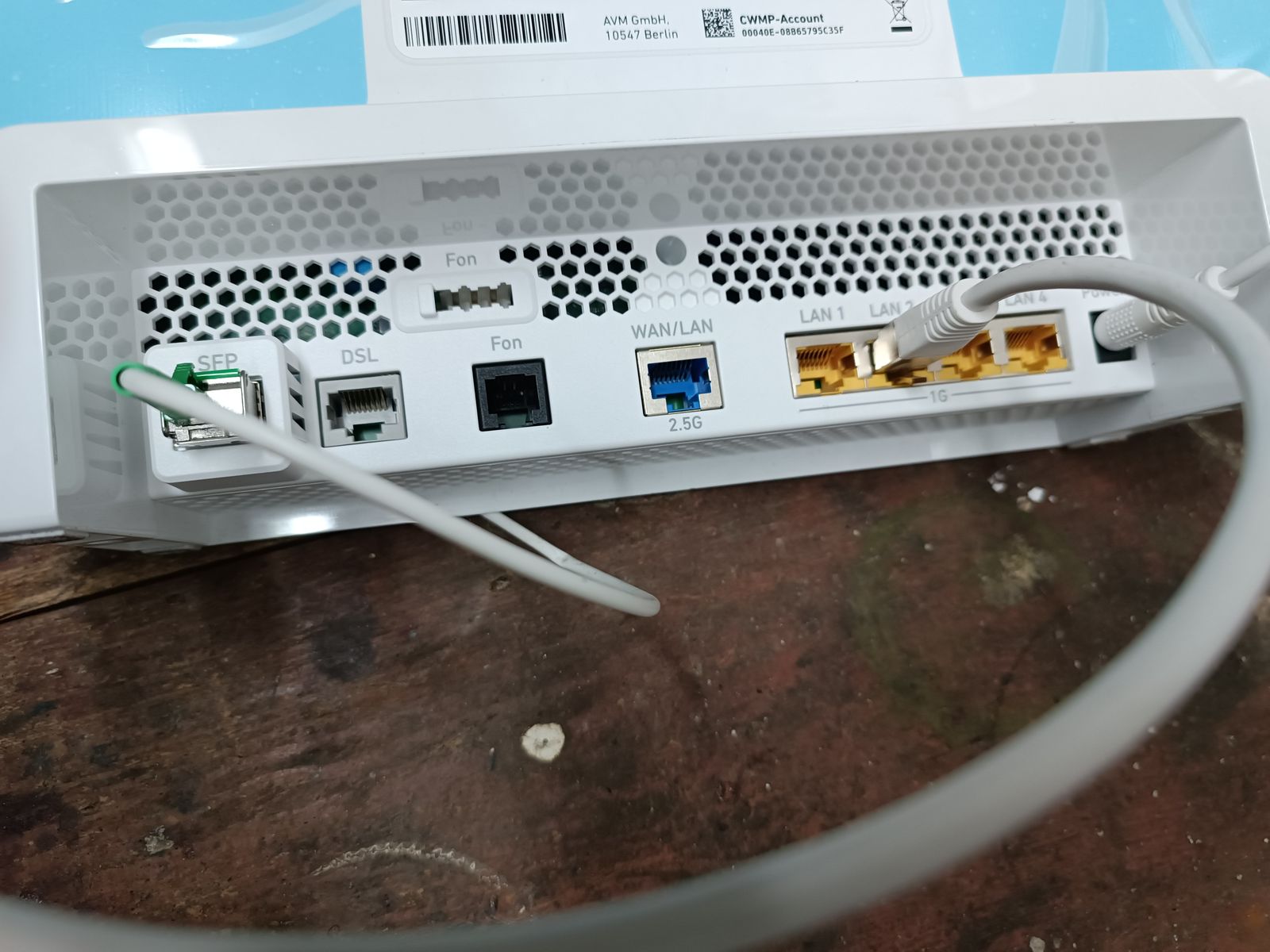

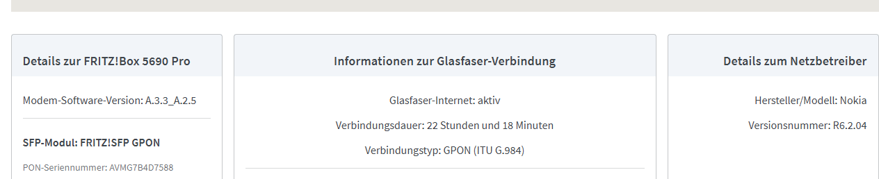

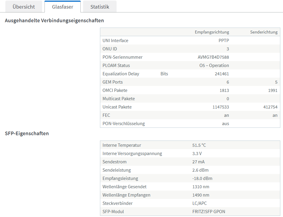

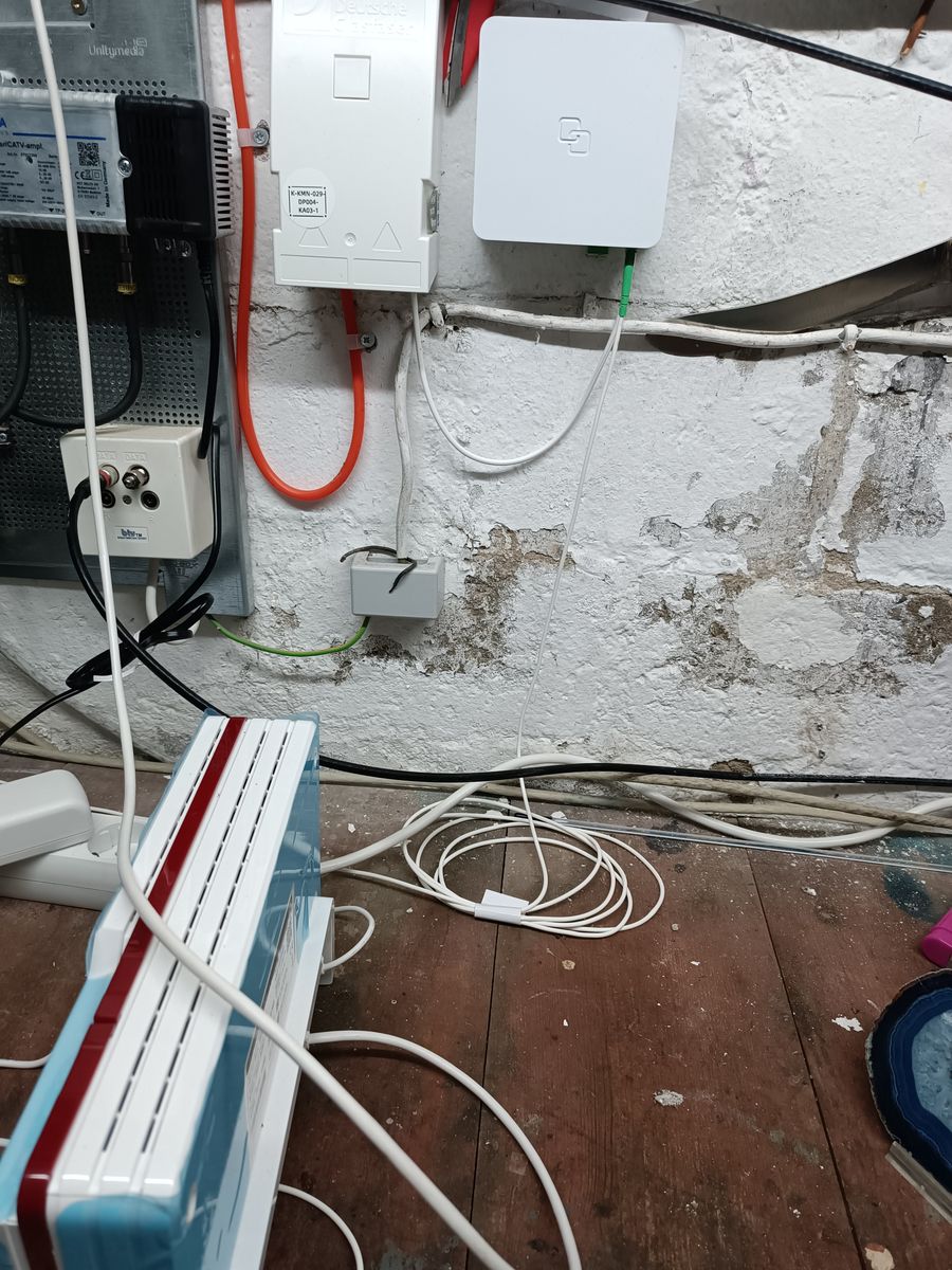

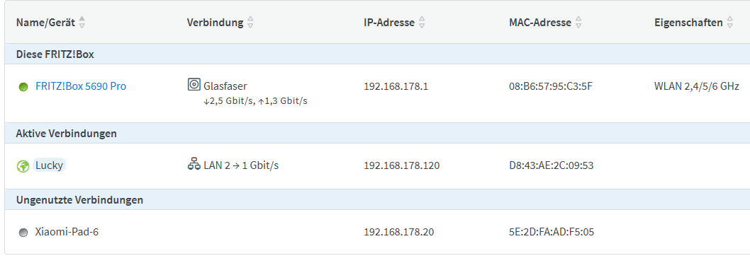

    Hier alle gefragten Bilder. Momentan habe ich nur den Windows 11 Desktop an FB angeschlossen um die Analyse leichter zu machen.
    Seit bitte nicht verwirrt - die DG Anschluss sind nur die 2 weißen Kästchen an der Wand und das FB, verbunden mit Glasfaser Kabel und GPON SFP.
    Ich sehe kein Gerät mit der genannten MAC-Adresse und auch keine MAC-Adresse auf dem SFP selbst, Nokia ist aber auf einem von den Screenshots zu lesen und ich denke, dass das den SFP ist.
    Angehängt den neuen Config nach Werkseistellungen und Anweisungen von AVM-Mitarbeiter bzgl. die KOnfiguration des FB für DG.

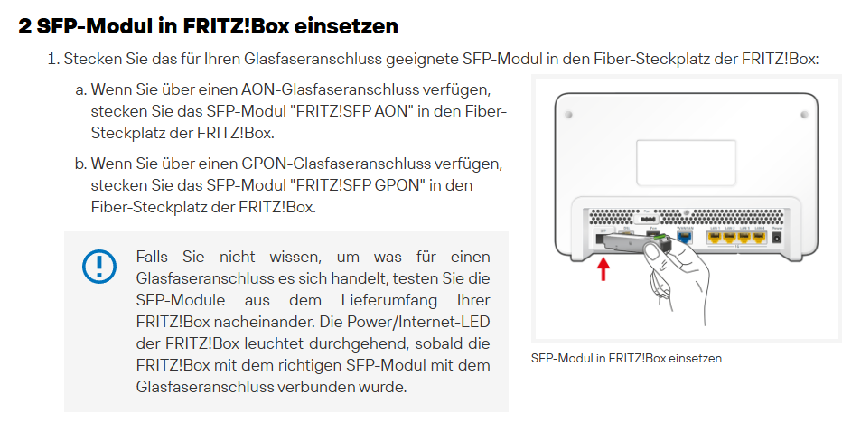

    • 5. August 2025 um 13:49
    Welche Schlussfolgen bring dies mit - ?
    Fritzbox wurde mit 2 SFPs geliefert - GPON und AON.
    Nach Internetrecherche habe ich den GPON angeschlossen und das "Power" LED leuchtete dauerhaft, was für eine Kompatibilität spricht.
    hier den Absatz aus der AVM-Seite:
    "Falls Sie nicht wissen, um was für einen Glasfaseranschluss es sich handelt, testen Sie die SFP-Module aus dem Lieferumfang Ihrer FRITZ!Box nacheinander. Die Power/Internet-LED der FRITZ!Box leuchtet durchgehend, sobald die FRITZ!Box mit dem richtigen SFP-Modul mit dem Glasfaseranschluss verbunden wurde"
    soll ich den GPON mit AON ersetzen oder einen weiteren GPON kaufen?
