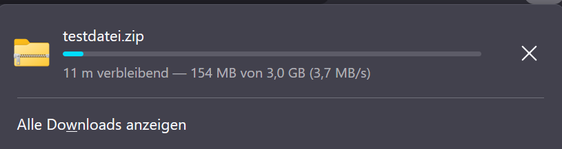

    ich habe einen Cloud-Storage bei IONOS, bei dem mir seit längerem sehr langsame Download-Raten (von meinem DG-Anschluss ausgehend) von ~350 Kbps auffallen. Grundsätzliche Performance (Ping, Speedtests, etc.) zu anderen Seiten/Servern ist i.O. (Ping: 8 ms, Down: 417 Mbps / UP: 207 Mbps).
    Erst war ich von einem Problem auf Seiten IONOS ausgegangen und habe dort ein entsprechendes Ticket eröffnet. Jedoch konnte dort kein Problem ausgemacht werden und als ich den Demo-Download von einem anderen ISP aus gestartet habe, lief es problemlos schnell.
    Deshalb habe ich die Vermutung das es ggf. ein Peering-Problem zwischen dem Netz der DG und 1&1 / IONOS gibt...
    (Ich habe bereits an anderen DG-Anschlüssen von Bekannten getestet und auch dort läuft es sehr langsam.)
    Ein entsprechendes Ticket beim DG-Support wurde bislang immer mit Standard-Textbausteinen ala "Überprüfen Sie bitte Ihren Anschluss / Router / etc." beantwortet. Auf den begründeten Verdacht wird leider nicht eingegangen... :(
    Zum Test habe ich eine 3 GB große Demo-Datei zum Download freigegeben: https://hidrive.ionos.com/lnk/Syuq4JtTR
    Für mich wäre interessant zu erfahren ob ihr (sofern ihr einen DG-Anschluss habt) ebenfalls eine sehr langsame Download-Geschwindigkeit habt? So könnte man regionale Probleme ausschließen bzw. mit größerer Sicherheit festmachen, das es sich um ein generelles Problem auf Seiten der Deutschen Glasfaser handelt.
    Vielen Dank vorab! ;)

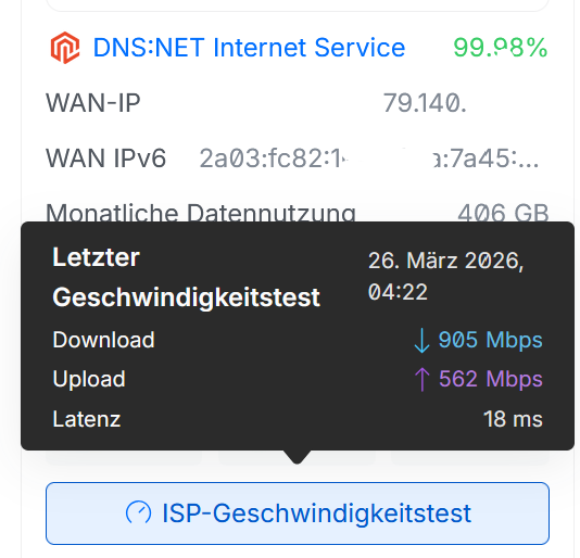

    Nur für die Statistik.
    Anschluss bei DNS:NET 1000/500
    Download von 1,7 GB Datei in 30 sec. mit etwa 65 MB/sec am PC über LAN.

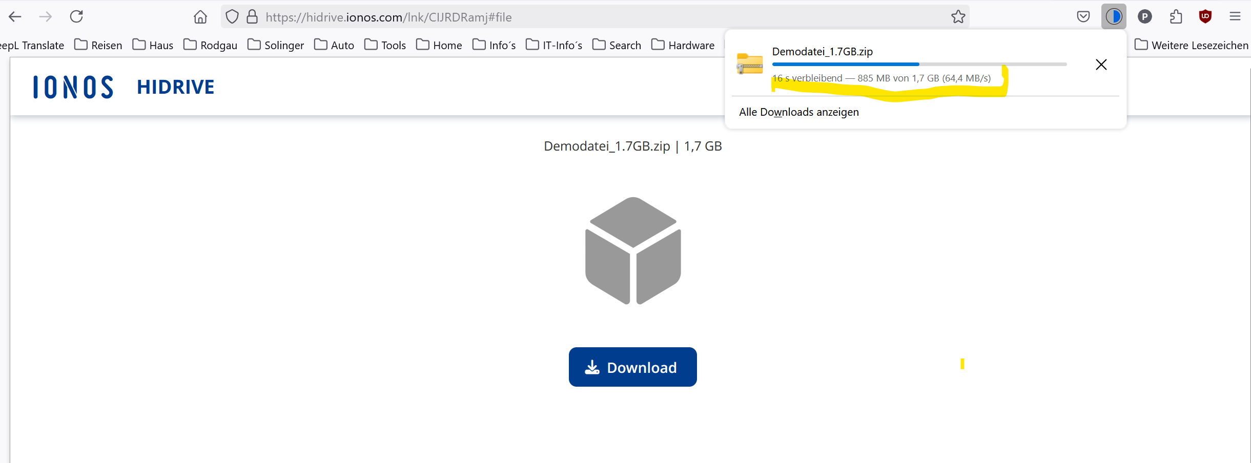

    Hier von einen DG 400/200 Anschluss:
  • henniero
    28
