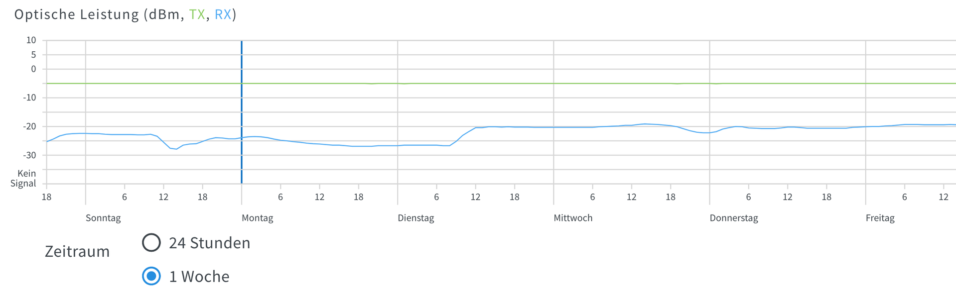

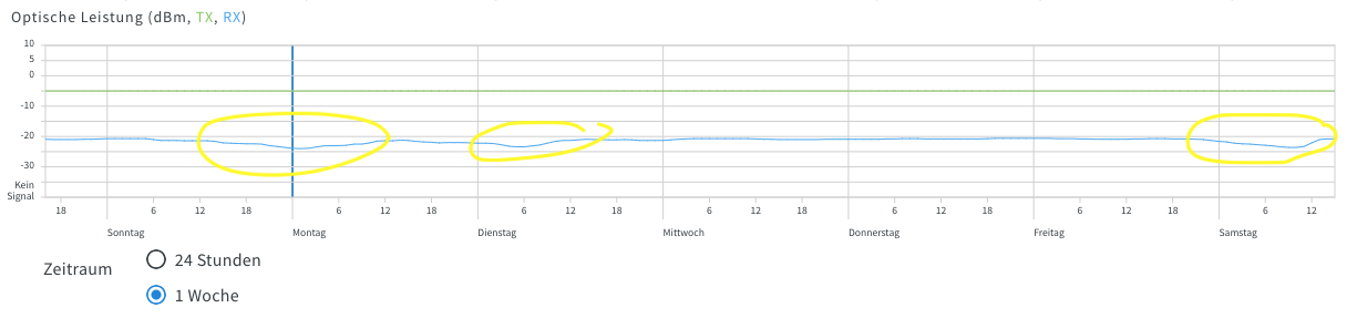

    Hi zusammen,
    mal an die Experten: Mir ist zufällig aufgefallen, dass die Empfangsleistungsanzeige meiner Fiber-Fritzbox Werte unter -23 dbm ausgibt. Das wundert mich, da die Fritzbox-Spezifikation einen Bereich von -3 bis -23 dBm für AON ausgibt.
    Lässt das Rückschlüsse auf Probleme im Netz zu? Ist mit Verbindungsabbrüchen zu rechnen?
    Einschränkungen habe ich keine bemerkt, auch die Glasfaserverbindung ist nicht abgebrochen (besteht seit ca. 60 Tagen, dem letzten Fritzbox-Reboot). Mittlerweile hat sich die Empfangsleistung an meinem EWE-AON-Anschluss auf -19 dbm eingependet.
    Grüße
    • 7. Dezember 2024 um 17:52
    Außerhalb der Spezifikation bedeutet nicht immer (jedoch häufig) kein Signal. Ich hätte jetzt allerdings einen sprunghaften Anstieg von - 30 dBm auf -19 dBm erwartet und kein langsames Hochfahren der Sendeleistung des OLT Ports.
    Eine Erklärung für den Graphen habe ich nicht.

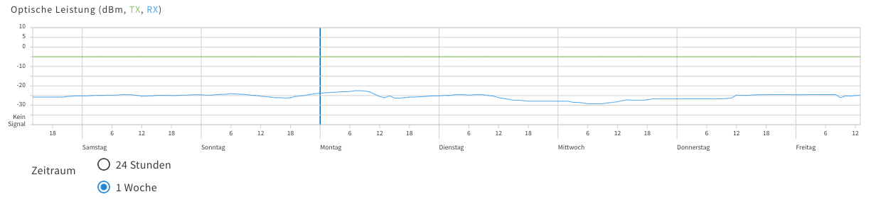

    • 7. Dezember 2024 um 18:14
    Jo,
    in der Vergangenheit gab es keine Schwankungen, die Werte waren wie eingefroren. Ich kann mich allerdings nicht erinnern, welchen Wert die Empfangsleistung üblicherweise hatte.

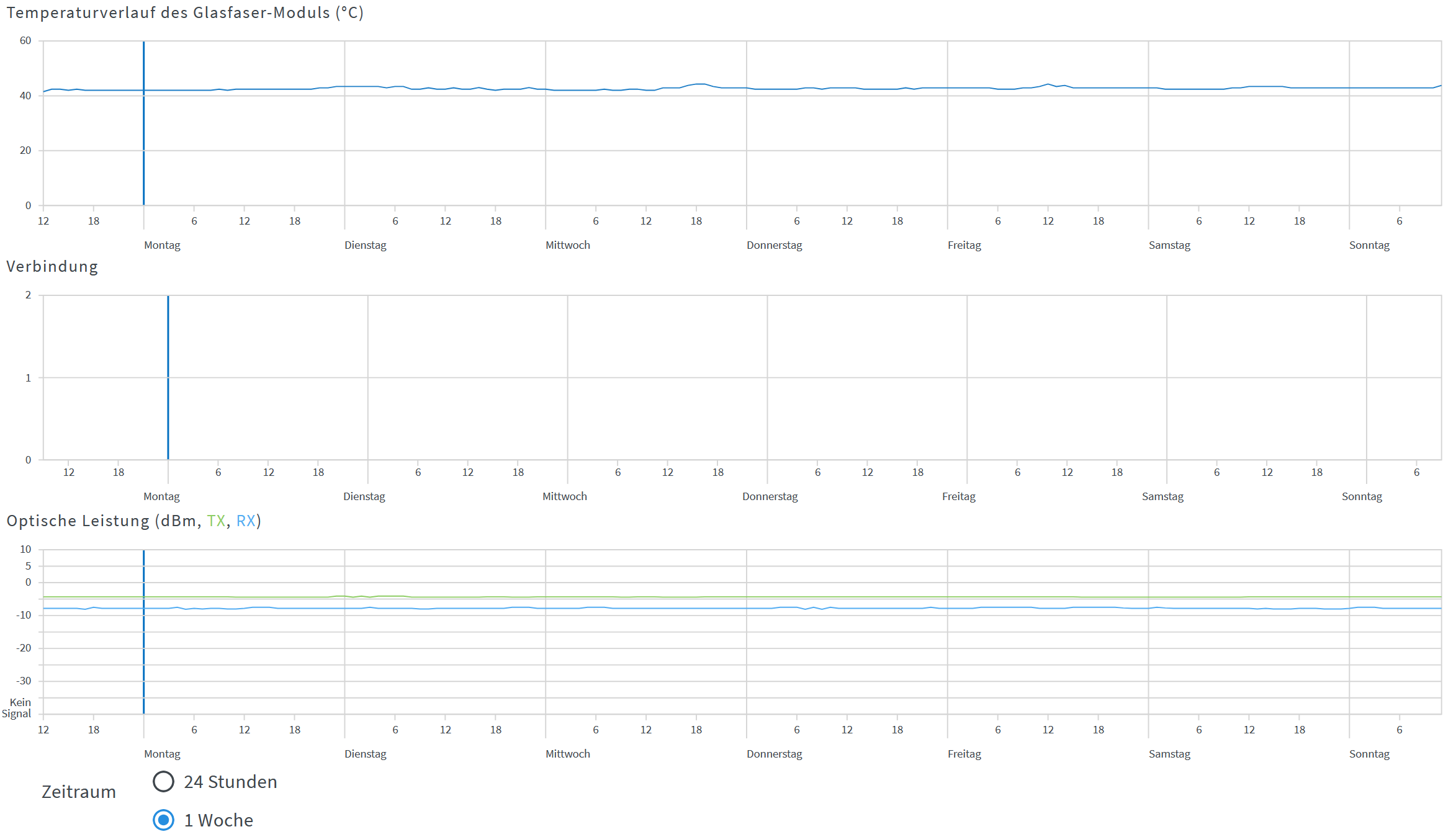

    • 7. Dezember 2024 um 18:24
    Also ich habe
    RX: -7.8 dBm bis -7.5
    TX: -6.5 dBm bis -6.4
    Bei einer Lasertemperatur von 29.9°C, die schwangt aber auch ein wenig um 0,5°C

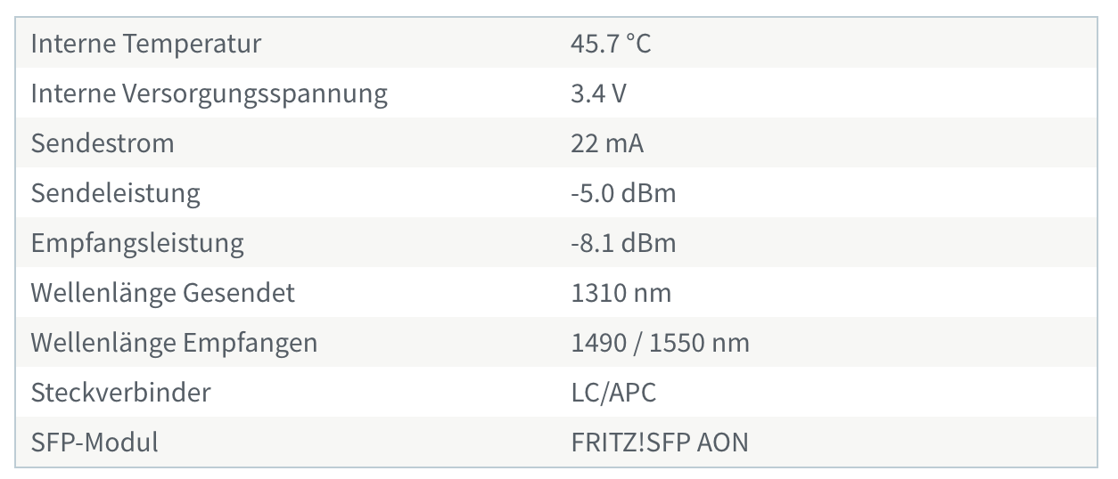

    Ich habe auch einen EWE-AON Anschluss in Kombination mit einer Fritzbox 5690 Pro. Von den Glasfaser-Leistungswerten (was gut oder schlecht ist) habe ich leider keine Ahnung, aber sie unterscheiden sich auf jeden Fall deutlich. Das sind meine SFP-Werte laut Fritzbox:
    SFP-Eigenschaften
    Interne Temperatur
    47.7 °C
    Interne Versorgungsspannung
    3.3 V
    Sendestrom
    22 mA
    Sendeleistung
    -5.8 dBm
    Empfangsleistung
    -5.3 dBm
    Wellenlänge Gesendet
    1310 nm
    Wellenlänge Empfangen
    1490 / 1550 nm
    Steckverbinder
    LC/APC
    SFP-Modul
    FRITZ!SFP AON

    • 8. Dezember 2024 um 12:00
    Ich weiß nicht, ob es das Netz ist. Aber beim optischen Sensor des SFP Moduls scheint zu wenig und eine stark schwankende Leistung anzukommen. Ich könnte mir aber auch ein Problem irgendwo in der Verkabelung vorstellen.
    Deine früheren Beobachtungen kann ich hingegen bestätigen: Sende- und Empfangsleistung sind eigentlich recht stabil. Anbei ein Screenshot von meiner 5530:
    Die Sendeleistung liegt bei -4,5 dB, die Empfangsleistung schwankt um -7 dB und ist leicht temperaturabhängig. Das Modul ist bei mir bei ca. 43 Grad.
