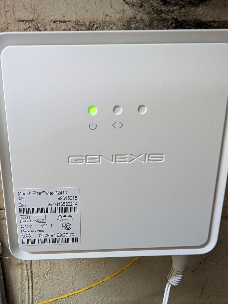

    Ich sitze seit dem 03.03.2025 auch mit einem Totalausfall auf dem Trockenen. Plötzlich kein Uplink Signal mehr - weder am (ungenutzten) FibreTwist ONT, noch an zwei Fritzboxen 5530 mit AON SFP (direkt am Glas am HÜP).
    Ich finde auf der Internetseite von Genexis (dem Hersteller der FiberTwist-Produkte) gar keinen FiberTwist der AON unterstützt. Kann dein FiberTwist ONT vielleicht auch nur GPON (sonst schreibe mal in den Threat wie das Modell deines FiberTwist heißt)? Seit wann hast du denn deinen DG Anschluss (ich weiß das die DG in ihrer Anfangszeit AON-Anschlüsse installiert hat aber seit mehreren Jahren nur noch GPON-Anschlüsse installiert. Ob die DG inzwischen ihre ältesten Kunden von AON-Anschlüssen auf GPON-Anschlüsse umstellen möchte weiß ich auch nicht (hab davon zumindest noch nichts gehört).
    Ich habe einen FibreTwist P2410.
    Meine Leitung wurde 2017 installiert und es ist definitiv AON. Ich habe ja seit über 2 Jahren erfolgreich eine Fritzbox 5530 mit AON SFP direkt am Glas (HÜP, VLAN ID 362 mit 400 MBit).
    Den FibreTwist habe ich damals zwar hängen lassen, aber tot gelegt. Den habe ich heute nur mal in Betrieb genommen, um zu sehen, dass nur eine LED leuchtet und demnach kein Uplink Signal da ist.
    • 12. März 2025 um 19:26
    Bei den AON-FiberTwist fängt die Modellbezeichnung mit P an, für point to point.

    Achso, dann sind die FiberTwist AON ONTs dann die Point to Point FiberTwist (wieder was dazu gelernt).
    Ist vielleicht zwischen PoP und deinem Zuhause eine Baustelle (vielleicht hat ein Bagger eine Leitung durchgetrennt)?
