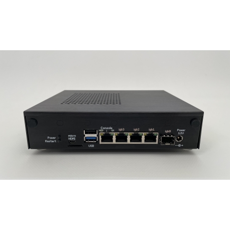

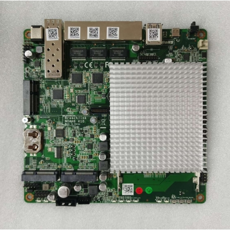

    ich bin auch auf der Suche nach einer APU-Alternative und habe bisher diese hier gefunden:
    Rack Matrix® technology - Noah6 the replacement alternative for the APU6 board from PC Engines.
    Noah 6 Firewall Router Motherboard Intel E3845, 4 cores 1.91 GHz - Rack Matrix distribution store
    Noah 6 motherboard - Intel E3845 AES-NI, 4 cores 1.91 GHz (memory up to 8 GB), 3 x Gigabit LAN Intel I210AT, 1 x Gigabit SFP Intel I210AS, 2 x miniPCIe…
    store.rack-matrix.com
    Black Broachlink device with Noah 6, 4 cores 1.91 GHz - Rack Matrix distribution store
    Broachlink black case with Noah 6, 4 cores 1.91 GHz, 3 ports
    Von dem Hersteller gibt es anscheinend auch noch andere Mainboards, die von der Ausstattung den PC Engines Boards recht ähnlich sind.
    Kennt das jemand bzw. hat Erfahrungen mit dem Hersteller?

  • __QT__
    52
    202
    • 21. Januar 2025 um 21:47
    Danke Steve192 fürs Teilen der Info. Das Gerät wirkt spannend, aber auch teuer. Da ich nachwievor noch auf die Leitung und anschließend irgendwann Aktivierung warte, werde ich dieses Thema weiter verfolgen und mal schauen, was noch aufschlägt.
    Derzeit wäre mein Plan, einfach mit der aktuellen APU (4B4) und dem ISP ONT zu starten...
    3.079
