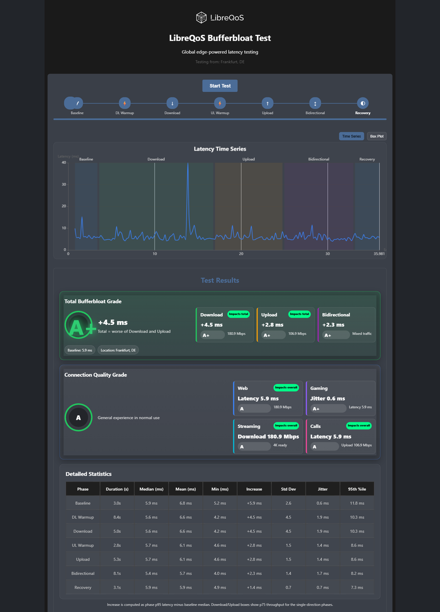

    • 3. November 2025 um 12:56
    Hier aus dem Rhein-Main-Gebiet von einem FTTH der Deutschen Giganetz (MyNet1000)
      • 348,19 kB
      • 863 × 1.200

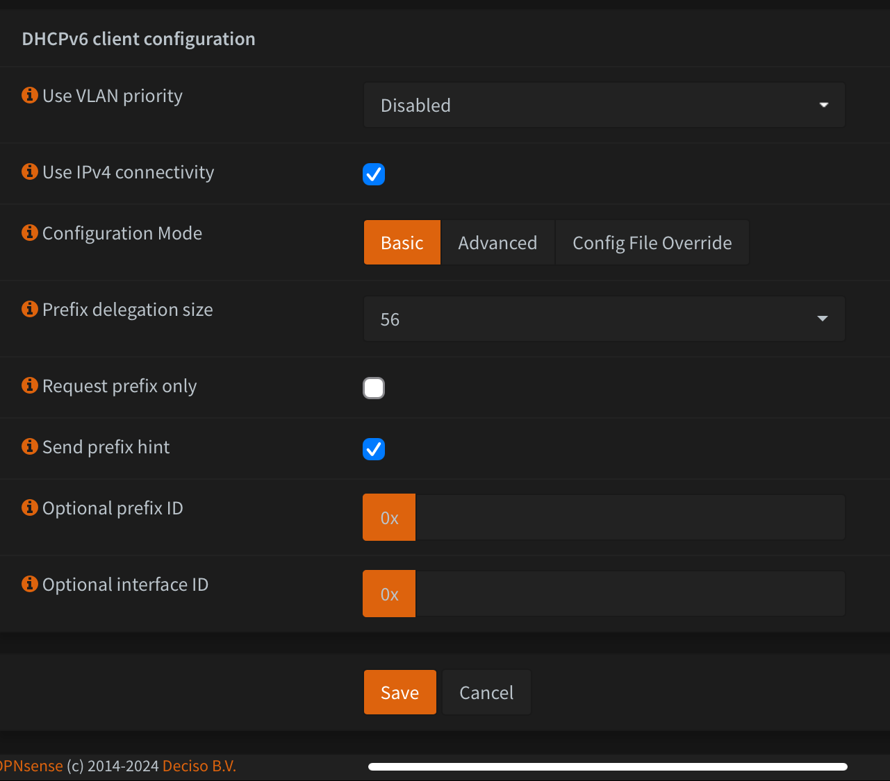

    Ok, wenn Du den Haken bei „Request only Prefix“ gesetzt hast kein Wunder.
    Wie schaut es bei den Clients aus? Bekommen die eine IPv6 Adresse zugewiesen?
    Ich habe bei mit zum Beispiel „Request only Prefix“ nicht aktiviert:
    Damit bekommt auch das WAN Interface eine Adresse. Die zwar nicht den Adressen der Track Interfaces entspricht, aber trotzdem die OPNSense von außen per IPv6 erreichbar macht. Das ist auch nur das was ich möchte.
    Sonst habe ich auch nichts an der Konfiguration von vorher VDSL Telekom mit IPv6 geändert.
