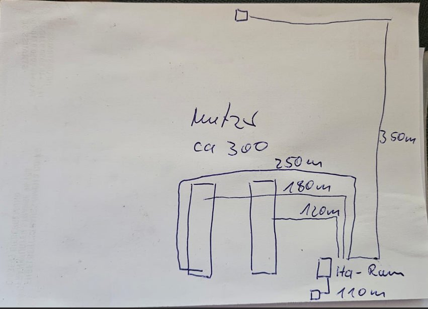

  • Gender
    • 5. November 2024 um 10:45
    Herzlichen Dank, für die Hilfe.
    Hier mal noch eine Skizze der Gegebenheiten.

    • 5. November 2024 um 13:08
    Du möchtest also einen Router am Modem betreiben. In fünf weiteren Gebäuden sollen davon unabhängige Router arbeiten?
  • Gender
    • 5. November 2024 um 17:14
    Ja das stimmt so.

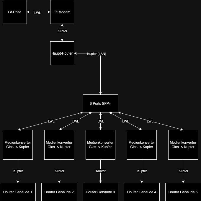

    • 5. November 2024 um 18:37
    Wenn es bei der Idee der kaskadierten Router bleiben soll, böte sich dieser Switch an:
    https://amzn.to/3Z3nCsx [Anzeige]
    Darin könntest du 5x ein SFP+-Module für die Anbindung der entfernten Gebäude via Gf realisieren.
    Den Hauptrouter kannst du mithilfe eines Kupfer-RJ45-SFP+-Moduls anschließen.
    Das könnte in etwa so aussehen:
  • Gender
    • 5. November 2024 um 18:54
    Danke, eine sehr schöne Übersicht. Ich wollte mir so etwas mal als Winterarbeit erstellen.
    Ich behelfe mich derzeit mit Notbook für die IP-Adressen.
    Welches Programm nutzt Du dafür?
    Danke auch für den Linktipp.
