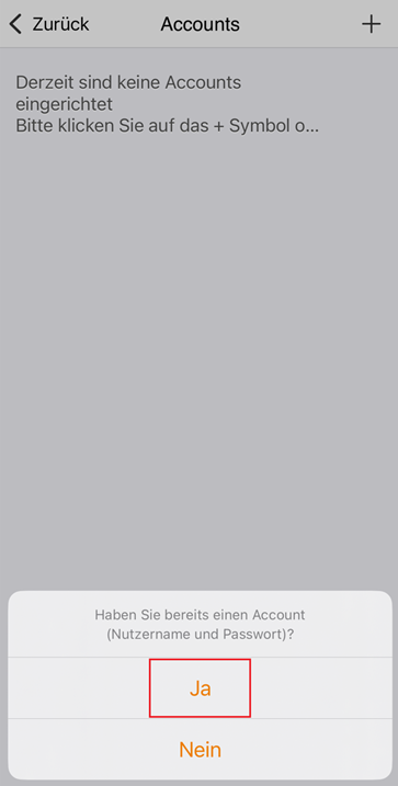

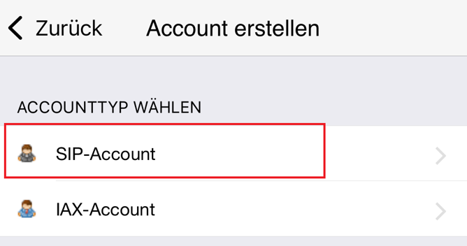

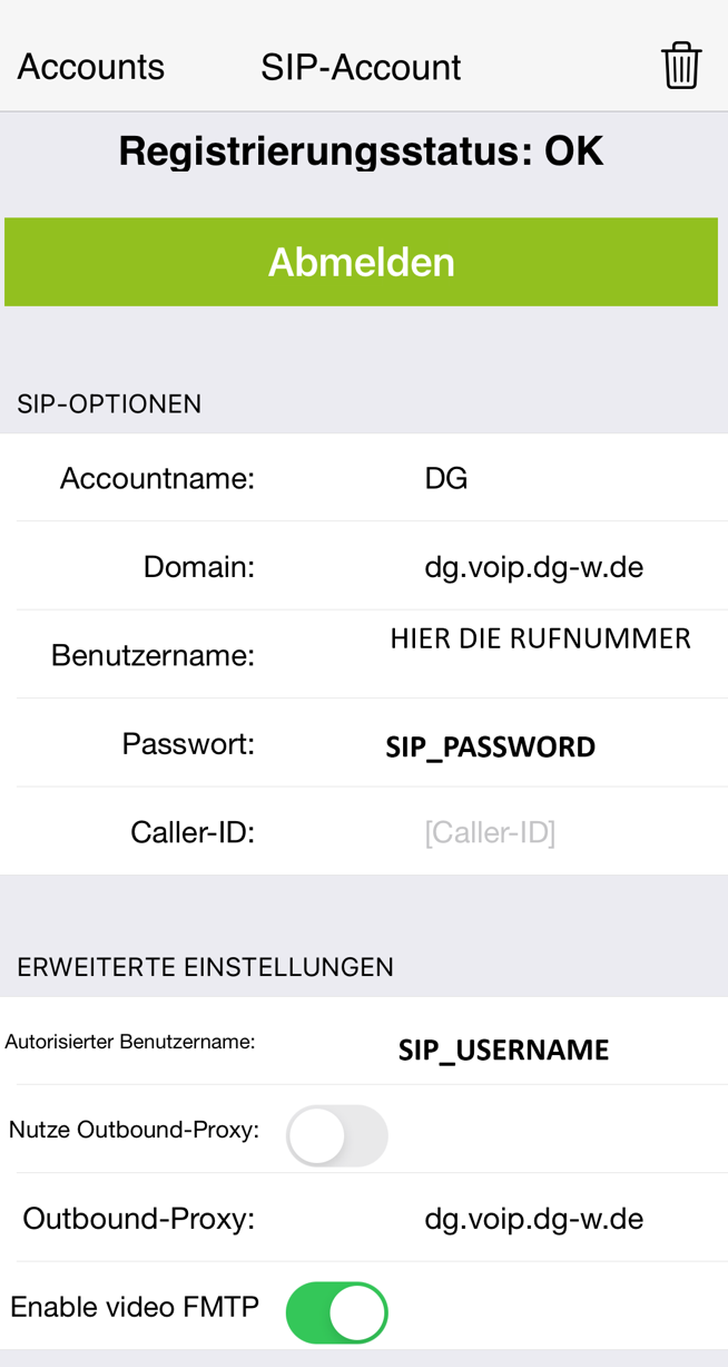

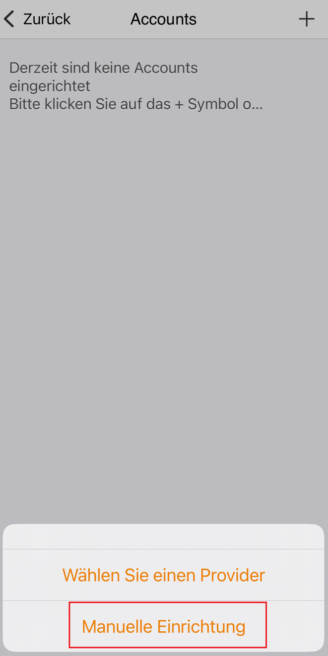

    Hier die Anleitung, die ich erstellt habe:

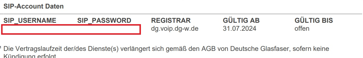

    Erforderliche Daten:
    • Rufnummer mit kompletter Vorwahl inkl. „0“
    • SIP_USERNAME
    • SIP_PASSWORD
    • Und die Domain: dg.voip.dg-w.de
      Zoiper:
    Dann bei den Erweiterten Einstellungen:
    Funktionen:
    DTMF-Einstellungen: INBAND

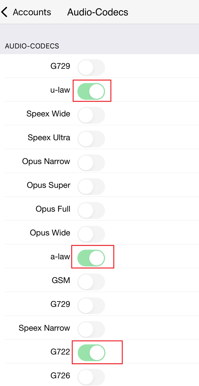

    Audio-Codecs:
    • U-LAW
    • A-LAW
    • G722
    • Den Rest deaktiviert lassen.
    Für alle anderen SIP Clients, werden im Prinzip die gleichen Einstellungen gebraucht.
    Verstecken sich gerne irgendo anders.
    Einmal editiert, zuletzt von Gruni22 (11. November 2024 um 16:36) aus folgendem Grund: Anleitung
