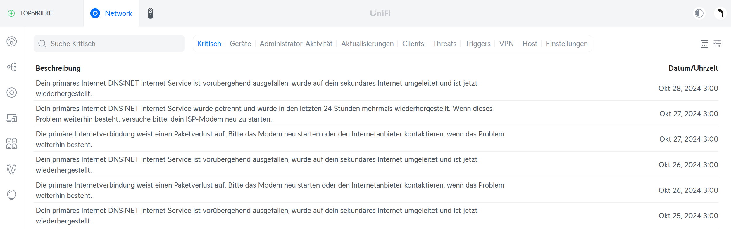

    Bei mir auch 2 Mal. ;) Allerdings wird sie von mir mittels cron-Job um 03:00 Uhr erledigt. DNS:NET (400.000 GF-Anschlüsse) trennt auch alle 24 Stunden.

    Ich hatte am Anschluss der DGN am Samstag, 26.10., also einen Tag vor der Zeitumstellung, eine doppelte Zwangstrennung (3:55h durch Fritzbox, 4:35h durch DGN). Dadurch hatte ich am Sonntag (27.10.) nur eine Trennung um 3:33h durch die FB).

    - Eine Zwangstrennung hat man in der Nacht unter Umständen 2x, weil die Zwangstrennung alle 24h vorgenommen wird, der Tag aber 25h lang ist. Wenn man dann den Router von sich aus automatisch zu festen Zeiten trennen lässt, dann ist das logisch gar nicht anders machbar, als dass es irgendwann zwei Trennungen geben muss.
