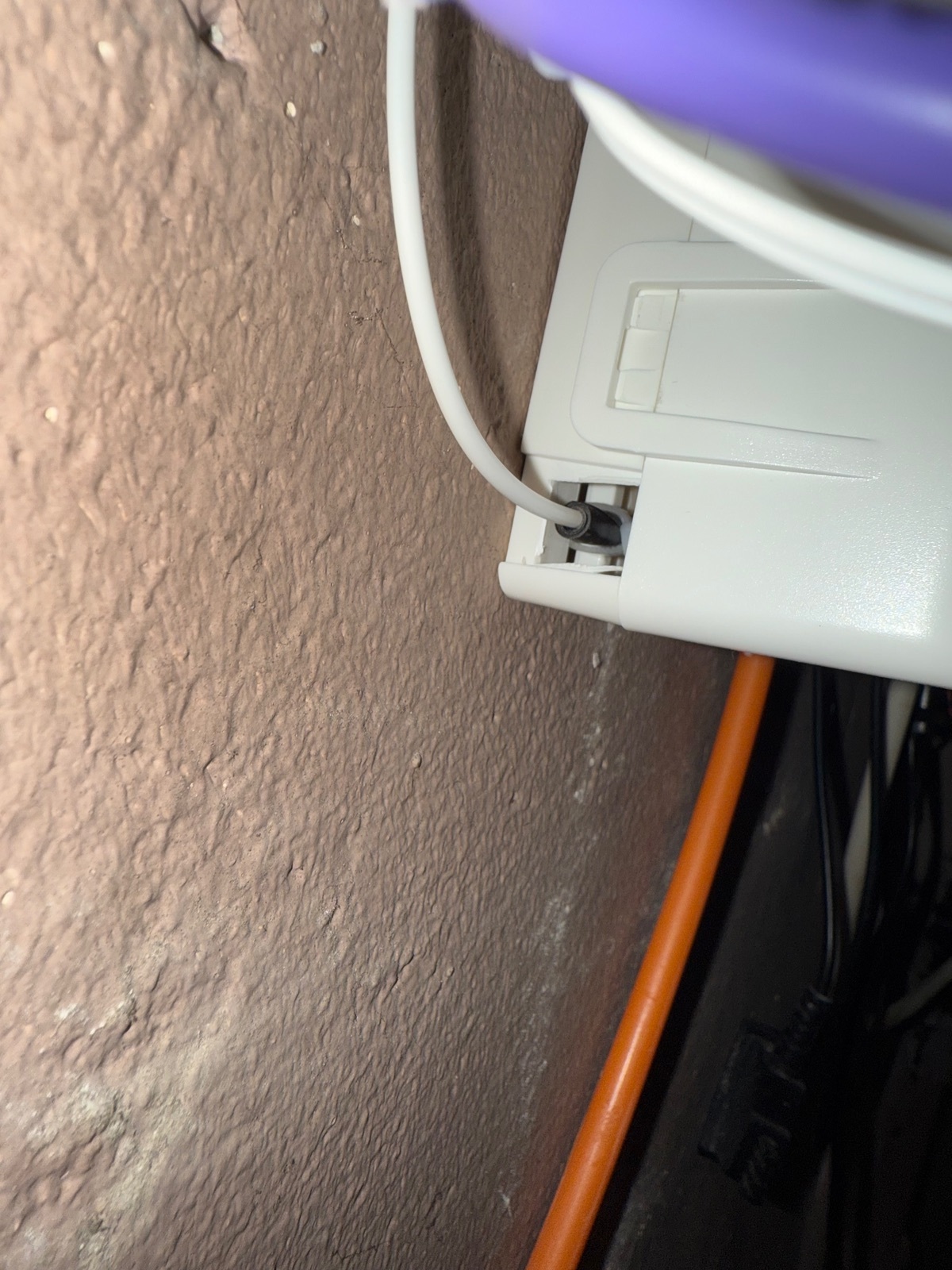

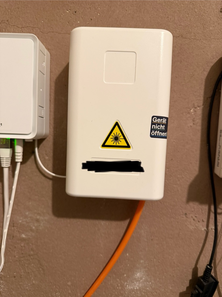

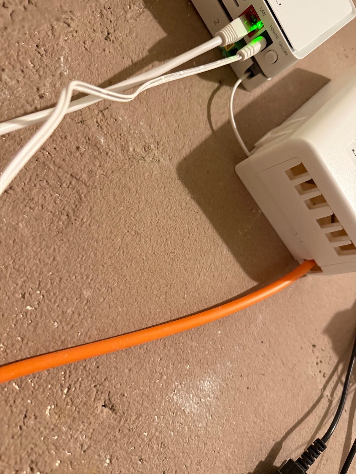

    Ich hatte dich gebeten ein Foto von dem rechten Kästchen, dem HÜP, hier zu teilen, darauf sollte der Anschluss des Glasfaserkabels, welches zum Genexis geht, gut erkennbar sein.

    anbei noch die fotos.

    Ich würde jetzt erst mal die Verbindung vom „Unterteil“ auf die FritzBox mittels SC/APC auf SC/APC Kabel nutzen/testen.
    Bis die Kundenbetreuung versteht, was du haben willst werden leider Monate vergehen.
    Vielleicht lässt sich ja mal auf diversen Verkaufsplattformen das passende Oberteil finden.

    DG muss dir einen passiven Netzabschlusspunkt zur Verfügung stellen, wie auch immer dieser realisiert wird! Sicher ist ein F2115 Oberteil das Einfachste.
    Leider kann man nicht erkennen, wie das weiße Glasfaserkabel am HÜP angeschlossen ist. Kanst Du da noch ein Foto nachreichen?

    anbei noch ein genaueres, öffnen dürfen wir das teil nicht.

    Danke für das Foto.
    Schade, es hatte die Möglichkeit bestanden, dass an dieser Stelle sich eine Buchse befindet. Leider ist dem nicht so.
    Das Oberteil deines Genexis kann jedoch abgedreht werden und darunter befindet sich eine zugängliche SC/APC Buchse.

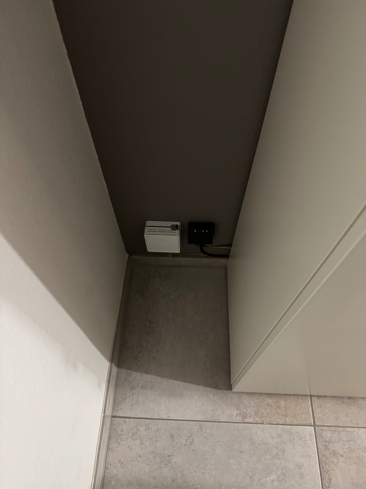

    Mein Anschluss wurde von der DG gestern gelegt. Sieht ganz anders aus.
    sobald die 5690 freigegeben wird, möchte ich die schwarze ONT entfernen und per LWL Kabel mit fertigen Steckern die weiße GFTA mit dem Router verbinden. Funktioniert das Plug and Play?

    Ich würde den schwarzen ONT nicht entfernen, sondern für Notfälle behalten.
    Plug&Play geht das nicht, du musst zunächst die 5690 aktivieren und dann komplett von Hand einrichten. Es gibt keinerlei Autokonfiguration durch die DG.
