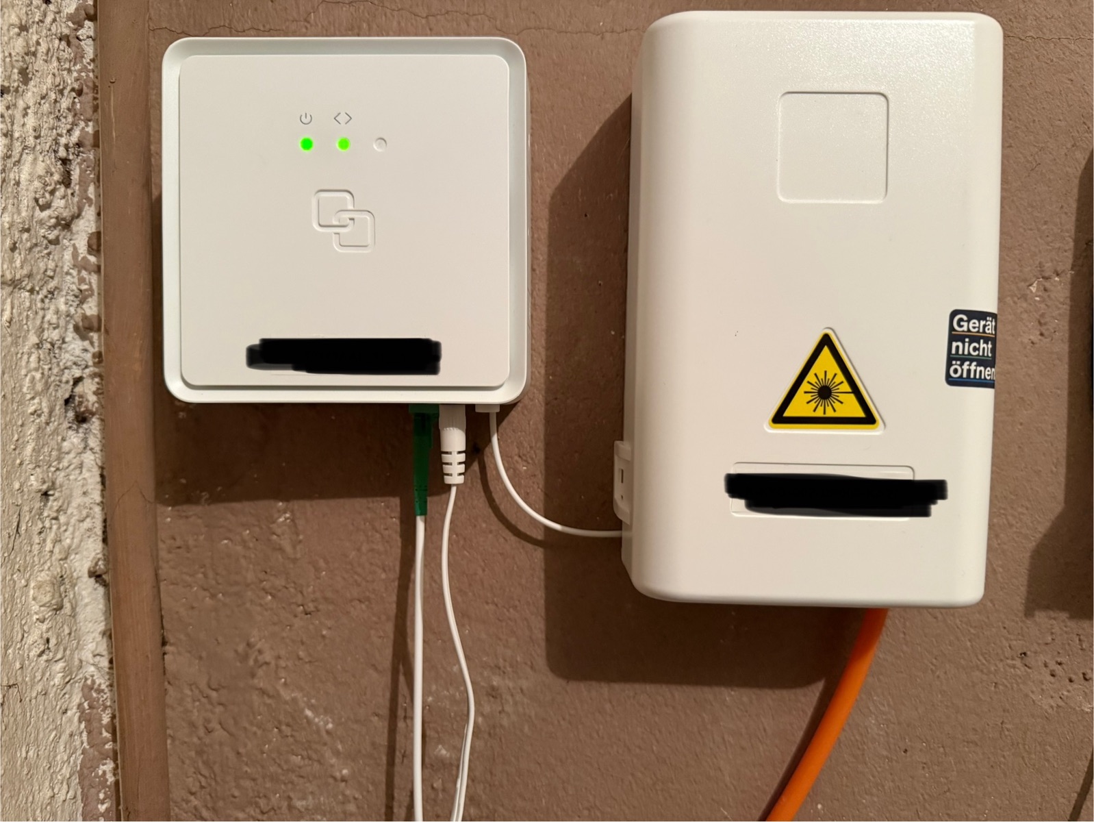

    also muss DG dieses passive oberteil kostenfrei zur verfügung stellen?
    anbei noch die fotos.

    also ist dieser ONT Genexis garnicht zu gebrauchen oder wie? und die dose von der das glasfaserkabel rüber in den genexis läuft, können wir garnicht anrühren, da ist ein siegel drauf bei dem durch öffnen die garantie erlischt

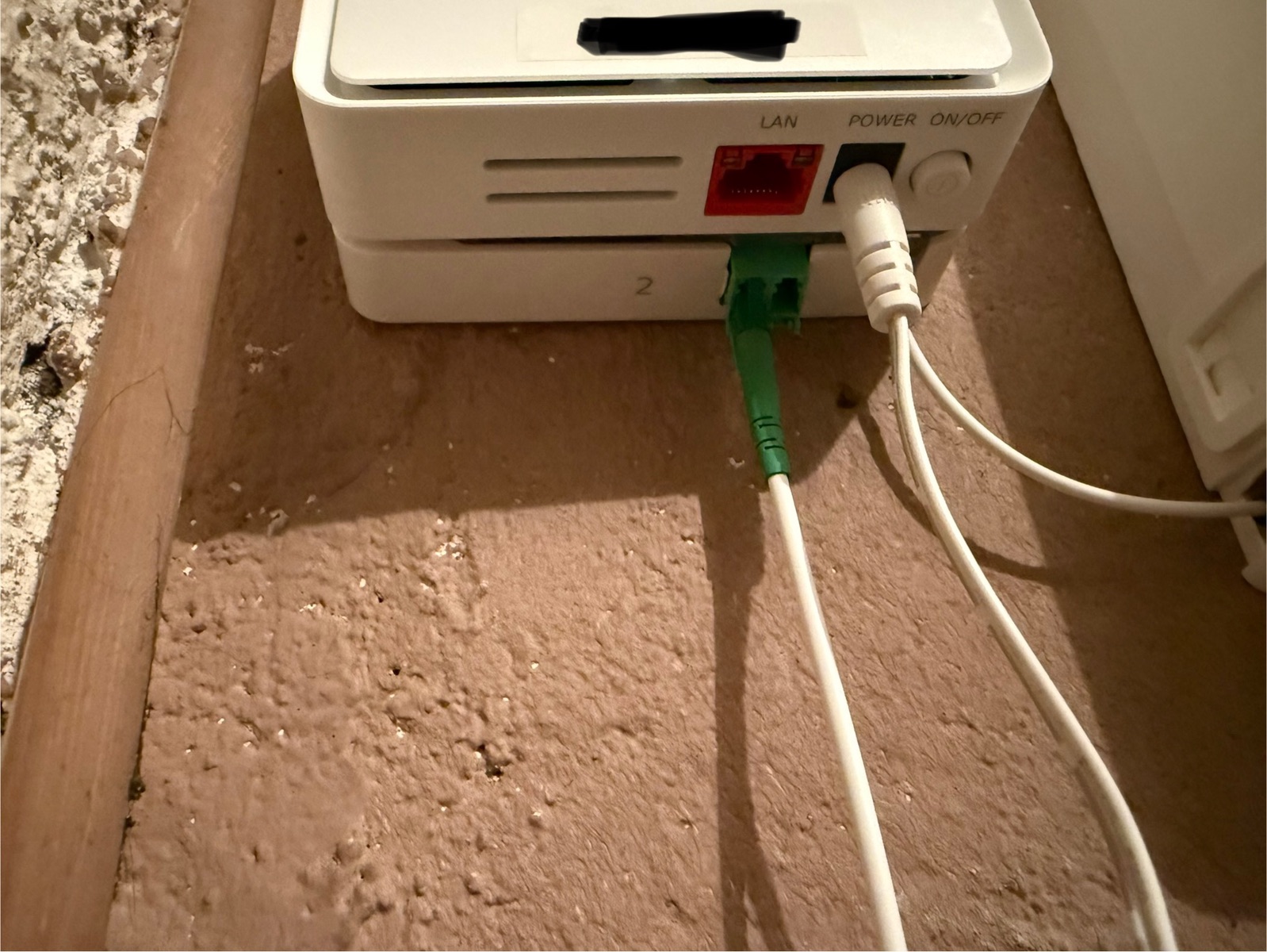

    Sorry. Aber über was willst Du anschließen? Das Fibertwist -Modem (dann an WAN) oder die GF direkt, dann aber das Modem weglassen und einen passiven Anschluß herstellen.
    bin was das angeht nicht so sehr im thema drin. habe alles laut anleitung gemacht. wir schließen das fibertwist modem per glasfaserkabel an die fritzbox an. siehe bilder

    Zitat von jon269
    Hat der Anschluss bei Inbetriebnahme durch den Techniker überhaupt schon funktioniert? Also kam mit dem Fiber Twist bereits eine Verbindung zustande? Wenn die FRITZ!Box "Glasfaser unterbrochen" meldet, klingt das, als wenn etwas defekt oder falsch angeschlossen ist. Machst Du mal ein Foto vom Anschluss, um zu sehen, was Du wie angeschlossen hast?
    laut techniker funktioniert der anschluss, sobald beide LEDs leuchten. das tun sie auch
