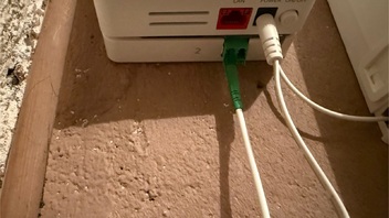

    Hat der Anschluss bei Inbetriebnahme durch den Techniker überhaupt schon funktioniert? Also kam mit dem Fiber Twist bereits eine Verbindung zustande? Wenn die FRITZ!Box "Glasfaser unterbrochen" meldet, klingt das, als wenn etwas defekt oder falsch angeschlossen ist. Machst Du mal ein Foto vom Anschluss, um zu sehen, was Du wie angeschlossen hast?
      • 356,41 kB
      • 1.598 × 1.200
      • 419,96 kB
      • 1.598 × 1.200
  • flowmotion0
    15
    • 21. Oktober 2024 um 18:04
    Sorry. Aber über was willst Du anschließen? Das Fibertwist -Modem (dann an WAN) oder die GF direkt, dann aber das Modem weglassen und einen passiven Anschluß herstellen.
    bin was das angeht nicht so sehr im thema drin. habe alles laut anleitung gemacht. wir schließen das fibertwist modem per glasfaserkabel an die fritzbox an. siehe bilder
  • jon269
    34
    88
    • 21. Oktober 2024 um 18:09
    Ich sehe, dass Du das aktive Fiber Twist Modul auf der Dose hast. Meines Wissens wird bei Nutzung eines eigenen ONT bzw. einer eigenen FRITZ!Box mit eingebautem ONT (wie die 5590) statt des aktiven TWIST Moduls ein passives Modul aufgesetzt, an dass dann die FRITZ!Box angeschlossen wird. Da bei Dir im hinteren Bereich jedoch LC/APC Anschlüsse sind, müsste jemand aus dem Forum der den Fiber Twist Aufbau besser kennt, beantworten, ob das so funktioniert. Den Stromstecker vom aktiven Fiber Twist kannst Du auf alle Fälle abziehen, wenn Du statt dieses Moduls eine FRITZ!Box Fiber nutzt.

    • 21. Oktober 2024 um 18:12
    Zitat von flowmotion0
    laut techniker funktioniert der anschluss, sobald beide LEDs leuchten. das tun sie auch
    Eben. Dann funktioniert der Aufbau als Modem.
    Und es gilt: Es kann nur ein Modem geben. Also entweder FiberTwist oder GF der FritzBox!

    Grundlegend ja. Aber es ist nicht klar, das an dem Anschluß unten das Signal überhaupt zur Verfügung steht. Und dann nocht die Frage, ob am rechten oder linken Anschluß ...
  • Schnippi79
    • 21. Oktober 2024 um 18:38
    Bei dem Fibertwist ist die aktive Faser doch im Gehäuse eingesteckt.
    Man muss den oberen Teil mit einer Drehbewegung öffnen.
    Die Fritzbox muss dann auf den Stecker im Gehäuse.

    ist der linke anschluss, dort ist das glasfaser angeschlossen, wenn man die abdeckung abnimmt

    Die Glasfaser Anschlüsse am Unterteil des Fibertwist sind mit an Sicherheit grenzender Wahrscheinlichkeit nicht beschaltet.
    Um deine Fritzbox per GF anzuschliessen brauchst du ein sogenanntes passives Oberteil für den Fibertwist.
    Oder du nimmst das Oberteil ab und fummelst deine Fritzbox an die Innenliegende SC Buchse (so wie von Schnippi79 beschrieben) . Das wird funktionieren, ist aber keine saubere Lösung.
    Der einfachste Weg um erstmal Online zu kommen wäre die Fritzbox per (Kupfer) Netzwerkabel mit dem ONT zu verbinden.

    die linke buchse ist belegt, sieht man wenn man den deckel abnimmt. die rechte ist tatsächlich leer. gibts dieses passive oberteil so zu kaufen?
