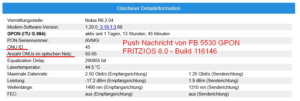

    Ich glaube das hat sich mit der Anfrage erledigt!
    Heute habe ich eine Push Nachricht der Fritze erhalten:
    Jetzt fehlt noch die Ausgabe der Equipment ID in der Ansicht!

    • 21. Oktober 2024 um 09:22
    Gute Nachricht, du hast erst 290855 Bit verbraucht!
    • 21. Oktober 2024 um 10:10
    8o
    Schön wäre es...
    Da hat sich der Fehlerteufel eingeschlichen. Es ist die Zeit, die für das Ranging benötigt wurde:
    Ranging Time: 290855 (233776.2 ns)
