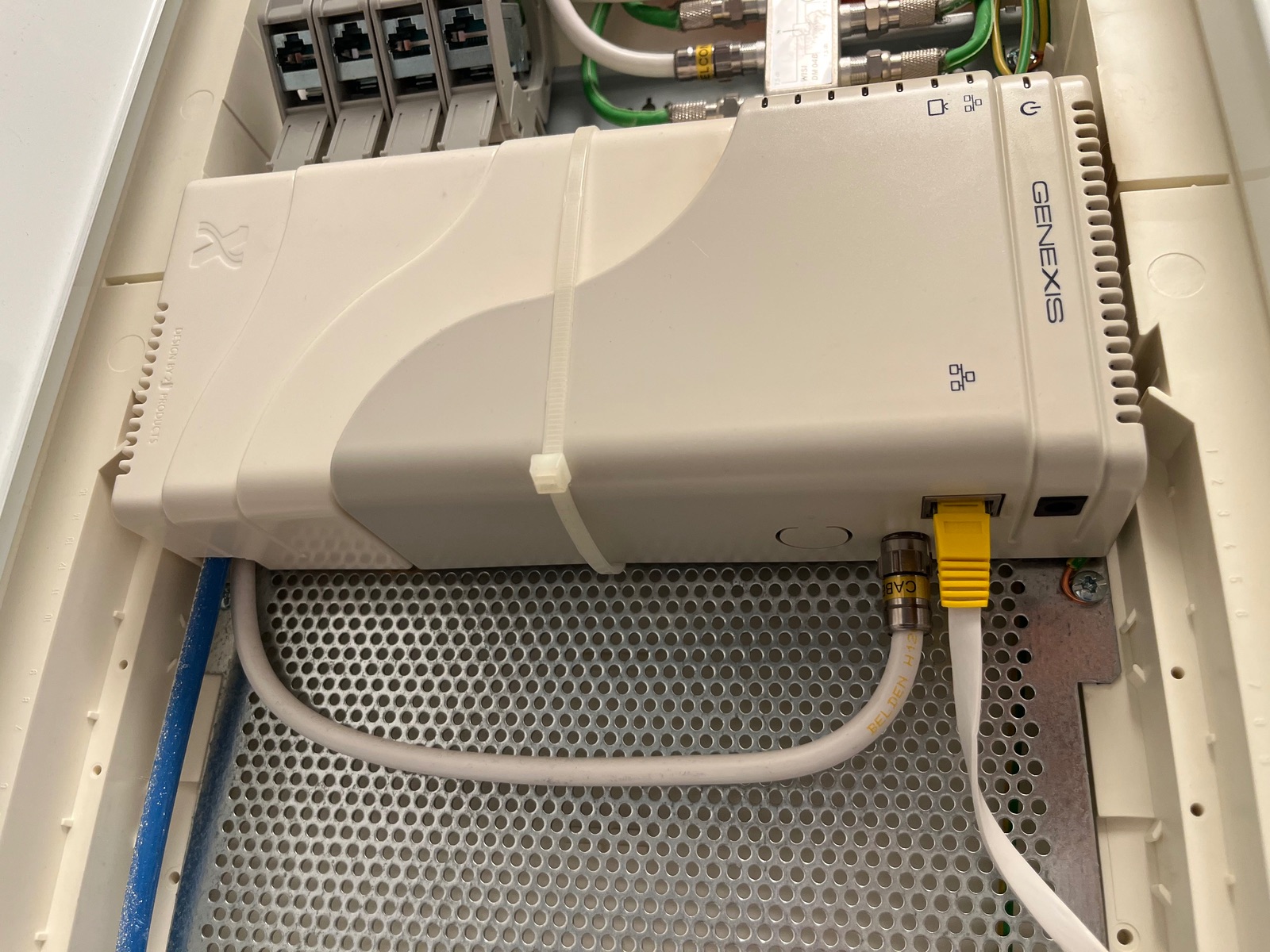

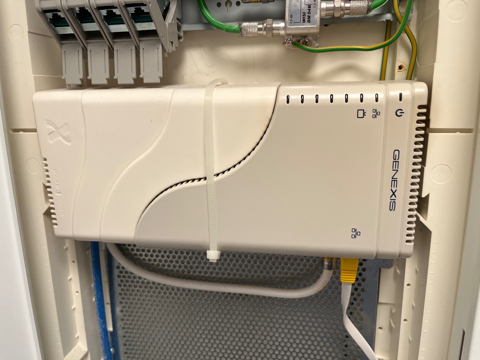

    hallo forum, ich bin neu hier und in diesen themen völliger noob. wir haben eine wohnung gekauft und bekommen von von symbox GF. der verkäufer meinte, dass das netzabschlussgerät von genexis eigentlich leuchten müsste...tut es aber nicht....es ist auch kein netzteil dran....er kann sich aber auch nicht erinnern, ein netzteil abgemacht zu haben....genexis habe ich schon angeschrieben und um spezifikation des gerätes gebeten, die machen das aber nicht. und symbox/inexio ist bisher eine einzige riesige katastrophe...in deren ineffektive mühlen möchte ich mich lieber nicht begeben.
    deswegen meine frage an euch: kann mir jemand sagen, was für ein netzteil ich für dieses ding hier brauche?
    ich gehe jetzt mal davon aus, dass das teil noch strom braucht....oder gibt es ne chance, dass es perr geisterhand von hinten mit strom versorgt wird? aber dann müsste es ja eigentlich leuchten?...beim vorbesitzer hat das ganze funktioniert....aber eben auch geleuchtet : ) er kann sich leider gar nicht mehr erinnern....könnt ihr mir mit der netzteilspezifikation helfen?
    danke
    daniel

    Für mich sieht das aus wie ein Kabel-Modem bzw. Kabel-Router. Mit Glasfaser hat das Ganze gar nichts zu tun.
    Evtl. kann dir Genexis weiterhelfen: https://genexis.de/kontakt
    Nachtrag: Das scheint doch ein Glasfasermodem zu sein. Hier liegt ein entsprechendes Datenblatt: https://www.hohentengen.de/de/downloads.h…is-OCG-118m.pdf
    oder auch hier: https://manualzz.com/doc/61297604/g…020-user-manual
    Du solltest bei deinem Provider auf einen Austausch gegen einen aktuellen ONT (mit Coax Kabel-TV Ausgang, sofern benötigt) drängen.
    4 Mal editiert, zuletzt von HubeBube (18. September 2024 um 14:55)

    Ich würde mal sagen, dass das Ding mit Glasfaser nicht viel zu tun hat. Das sieht für mich eher wie ein Kabelmodem aus, zumindest geht unten ein Breitbandkabel hinein.
    Wenn ihr wirklich Glasfaser habt, dann hat vermutlich jemand das Netzteil entfernt um das Ding bei der Umstellung auf Glasfaser außer Betrieb zu nehmen.
    Der Glasfaseranschluss müsste dann außerhalb des Fotos liegen.

    danke erstmal. also: ich bin sicher dass aus dem ding das internet kommt. bis vor 3 wochen kam es beim vorbesitzer der wohnung auch da raus….der ist grad aber verpeilt und weis nicht, ob oder wo das netzteil ist….am standort gibt es NUR inexio/symbox. die sind im kundenservice aber absolut und absurd katastrophal. das entsprechende manual hatte ich per google lens auch schon gefunden, leider ist da das netzteil/die stromversorgung nicht spezifiziert….deswegen meine frage: weis jemand was das für ein gerät ist/hat es selber und kann mir sagen, welches netzteil ich brauche?

    Der Netzteilanschluss befindet sich rechts neben dem LAN Anschluss.
    Hast Du evtl. ein Netzteil, bei dem Du die Hohlstecker wechseln kannst? Da könntest Du mal nach einem passenden suchen. Ich vermute es wird ein Standardstecker sein 5,5x2,5 oder 5,5x2,1
    Das Netzteil sollte 12 V und mindestens 1 A liefern.
    Ist aber alles nur geschätzt!

    Meistens stehen die erforderlichen Volt und Amperewerte auf einem Typenschild. Dieses könnte sich auf der Rückseite des Geräts befinden. Wer jedoch an einem Kabelbinder und Groß- Kleinschreibung spart, muss raten.

    nee, alles gut. anbieter kontaktieren ist aus oben genannten gründen nur die ultima ratio. ich werde nochmal in mich gehen ob ich den 12v steckereinfavj wage oder ob ich (als technischer vollnoob) den kabelbinder löse und mir dann im zweifel alles entgegenfällt….

    Anscheinend ist es ein Genexis ocg-1012 Medienwandler
    https://fvdm.com/wp-content/uploads/2014/03/fxp-datasheet-1012m.pdf
    /edit: wobei da noch ein „Gigabit“ Schriftzug drauf ist… das hat das gesuchte Gerät nicht.

    Allerdings: es ist nicht das Gerät von der Anleitung, völlig andere Anschlüsse. Der Sinn von dem Kabelanschluss erschließt sich mir weiter nicht, denn ein TV-Signal in das Kabel einzuspeisen tut der wohl nicht.

    Evtl. auch einfach mal bei den Nachbarn klingeln/nachfragen, ob die Dir , falls sie auch solch einen Anschluß haben, mal das Netzteil bei ihnen zeigen können.
  • anotherdesperatenoob
    • 18. September 2024 um 20:48
    also, danke erst mal an alle. die idee mit dem nachbarn kam mir dann auch, denn wenn das hier monopol ist haben die evtl alle den selben krempel. ich kam da nicht gleich drauf, weil ich nicht ‚alle haben das gleiche‘ sozialisiert bin. und voila: das selbe genexus gadget. es ist 12v 1.5a.
    also ziemlich richtig getippt….danke erst mal.
    einen austausch erzwingen werde ich sicher nicht probieren, inexio hat ich glaube 1.4 sterne bei trustpilot und alle negativberwertungen decken sich mit meinen bisherigen erfahrungen. ich bin froh wenn es überhaupt geht.

    Unbedingt aufpassen, da gibt es verschiedene Geräte die fast gleich ausschauen. Einige haben noch mehrere LAN Ports usw. und das tollste: ein anderes Netzteil ;)

    Vom Anbieter her garantiert. Der wird nicht würfeln ... Ggf. steht sogar die Typenbezeichnung auf dem PowerSupply (PS) und Du findest im Web ein Angebot dafür.

    hab jetzt mal ein netzteil dieser ausprägung reingesteckt was hier rumflog. es ist nix explodiert. ein paar lämpchen leuchten. wenn ich die fritz!box anschließe passiert natürlich nix.
