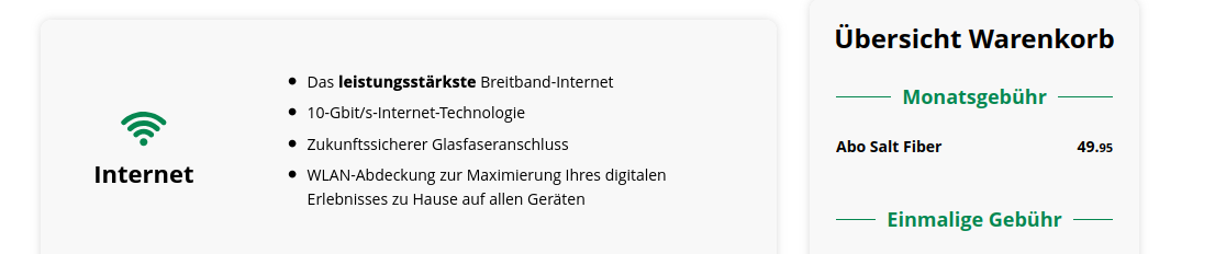

    Verfügbares Einkommen spielt nicht immer eine Rolle. Die Schweiz ist reicher als Deutschland, es gibt aber dort folgendes. Und das seit Jahren:
